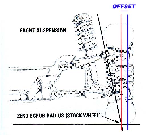

    Hier hat irgendjemand mal was gepostet wie das zusammenhängt mit der Achsgeometrie, ET, und Federbein - ich finds nur nicht :x
    Das war nämlich interessant und hat die Zusammenhänge sehr gut erklärt.
    Vielleicht find ichs noch...

  • interessantes bild, aber 100%ig schlau machts mich jetz auch net *g*...
    weil um die geometrie etc. gehts ja dann im endeffekt, aber ich kenn mich da nix aus...deswegen lass ich mich gern belehren...
