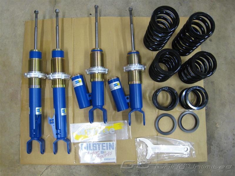

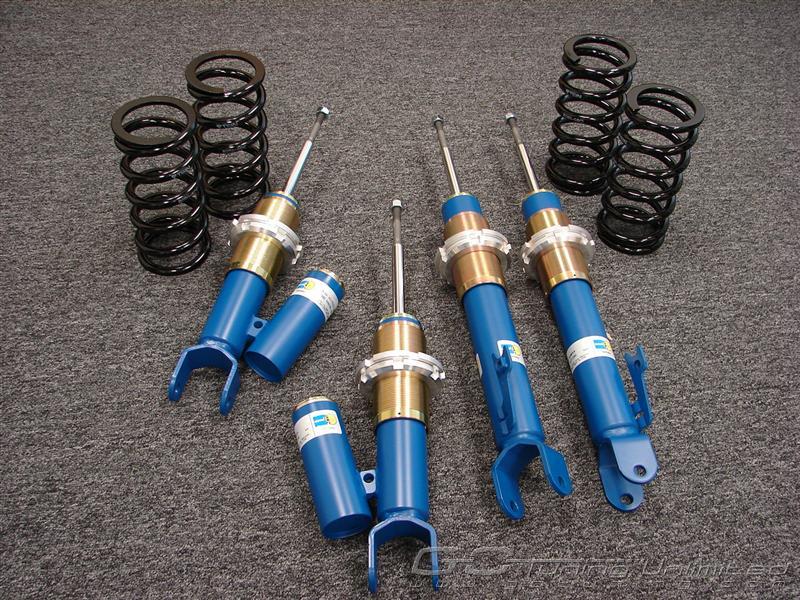

  • Also wenn Geld keine Rolle spielen würde, dann wäre dieses hier vielleicht noch interessant, was? Das ist von Amuse -nicht grade eine unbekannte Marke.
    Hier das Factsheet:
    Amuse Hi-Tech Dampers are manufactured by Bilstein to Amuse specifications. These are far from off-the-shelf shocks. They have Amuse-spec piston diameters, valving, spring heights and spring rates. Springs are manufactured by Tein japan.
    NOTE: Top hats are NOT included! OEM top hats need to be reused.
    Available in 2 versions:
    Radial Setting - Includes 7kg/mm Front & 8kg/mm Rear Springs. Very streetable setup. The spring rates are matched to the grip levels of hi-performance radial street tires such as the Advan Neova or Bridgeston RE-01R tire. This setup was used with 255 series RE-01R tires in the Tuner Battle on the touge.
    S-tire Setting - Includes 12kg/mm Front & 14kg/mm Rear Springs. Helper springs are included for the rear. Designed for track use with R-compound tires. Used on the the Touge Monster in the episode of Touge Showdown when Keiichi named the car the car his favorite touge car.

    ja, aber billstein AST bzw. D66 is wieder wenn du so siehst von der stange!
    @ stocky, was kosten die fahrwerke die du aufgelistet hast? im straßenverkehr mit den fahrwerken,geht das?
    was genau is an den fahrwerken besser?
    Ab 3000 Euro.
    Du hast nach den besten fahrwerken gefragt...beste Qualitaet, alle 4 Dempfer externe Ausgleichsbehaelter, 4 fach einstellbar, federn waehlbar etc.
    geiles Feintuning moeglich
    Fuer die Strasse kannste was billigeres nehmen, da brauchts sowas nicht...

    Wo siehst Du den 4 Ausgleichs Behälter ? !:lol:
    Ich sehe nur Zwei :nod:
    Nein, er meint die Fahrwerke, die er selbst genannt hat. Siehe oben!

  • Was ist denn mit dem Amuse Fahrwerk in Rennausführung? Kannst Du den englischen Text lesen oder soll ich das lieber mal übersetzen?
    Übrigens, die Preise sind für die Strassenversion und die Rennstreckenversion gleich: 3.200 US$
