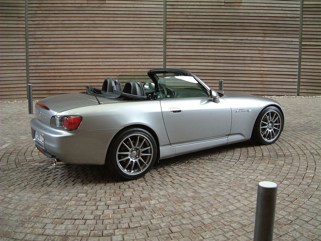

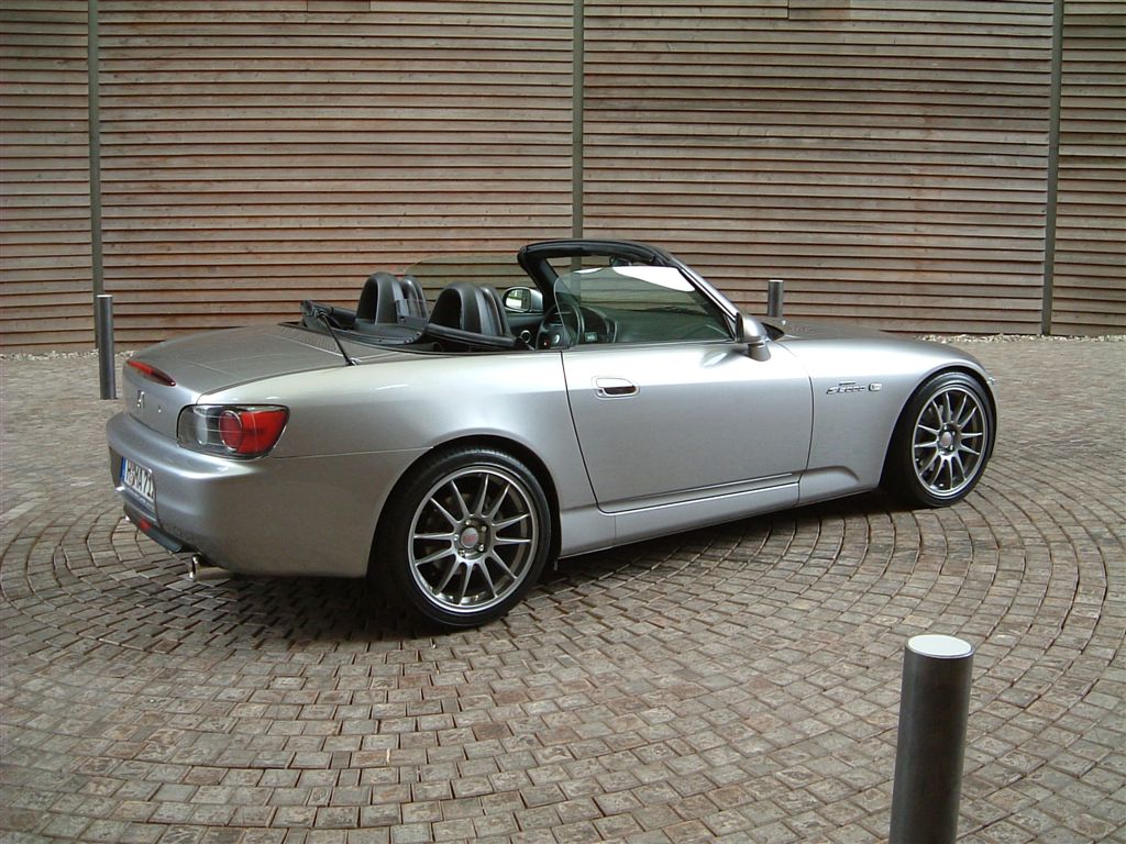

Ich hab ein ganzes Jahr überlegt ob 17 oder 18 Zoll.... bei so einer Felge ist es egal ob 17 oder 18 Zoll..... die sieht egal bei welcher Grösse einfach nur HAMMER aus....
Bin mit meinen Ce28n in 17Zoll extrem zufrieden.....

1. Ja denke auch das dass ganze bestimmt super aussieht jetzt muß ich nur noch das Problem der ET lösen ob ich 8,5x18 ET 47 oder ET 52 nehme.
2. Es ist nicht zwingend so das man mit 18" Felgen langsammer wird kommt dann wieder auf das Gewicht der Felgen an.
Ich bin z.B mit meinen RE30 auf der Hinterachse ca. 2 kg pro Felge leichter als mit meinen OEM 17" Felgen. Da es sich hierbei um eine rotierende und ungefederte Masse handelt ist das eine Menge.
Also wie man sieht kommt es auf deas Gewicht der Felgen an und da sind die geschmiedeten Japanischen Felgen halt unschlagbar.

Ist auch klar aber wir sind uns auch einig das das haupgewicht aussen die Reifen ist und dieser auch geringer Gegenüber dem OEM Bereifung ist.
Vorher 245/40, jetzt 245/35
Also bedeutet dies das ich dort auch Gewicht spare und dann kann ich das schon fast 1:1 umsetzen. Wie du siehst habe ich mich mit dem Thema schon beschäftigt. Eigentlich ist das aber auch egal es ging ja darum das man mit 18" Felgen langsamer ist wie mit 17" und das kann man wie gesagt nicht allgemein sagen!

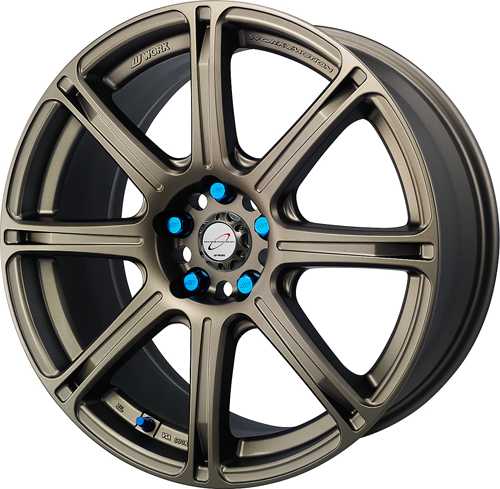

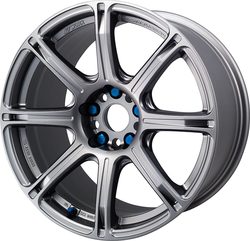

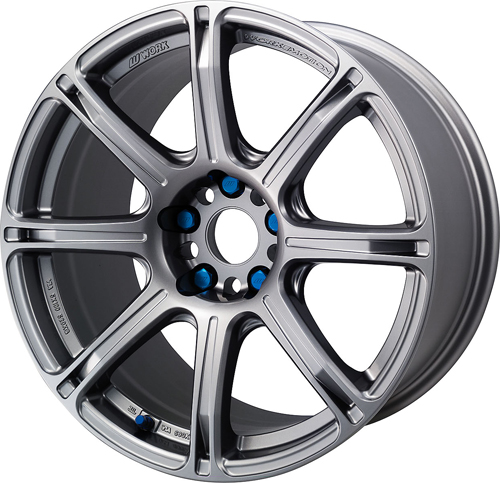

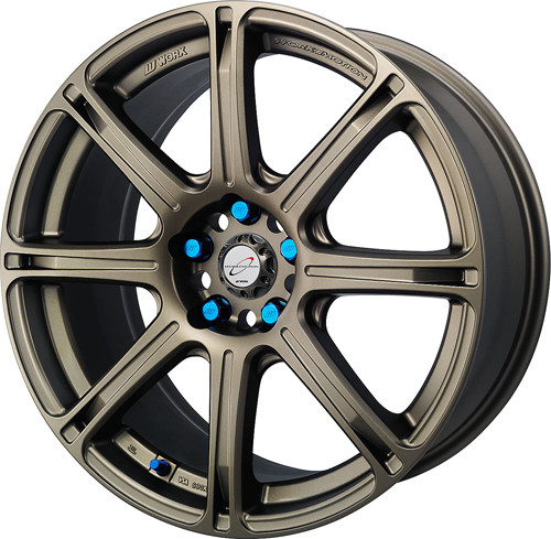

Nochmals kurz zurück zu Tenzo,... diese wären echt ne feine sache,...

gibts auch noch in andern Farben

von der gibts aber keine passende für den s2000....
hier die gewichte der oz
7x15" 4,99 kg 7x18" 7,38 kg
7x16" 6,46 kg 7,5x18" 7,92 kg
7x17" 6.94 kg 8x18" 8,00 kg
7,5x17" 7,44 kg 9x18" 8,73 kg
8x17" 7,74 kg 8x19" 8,99 kg

Sieht auch schön aus, gefällt mir! Perfekt für nen weißen S! Oder vielleicht sogar für meinen!

Gewicht OZ Superleggera in 8x18 laut Wheelweights.net 8,0kg
...hoppla, hat ja Snmalone schon geschrieben

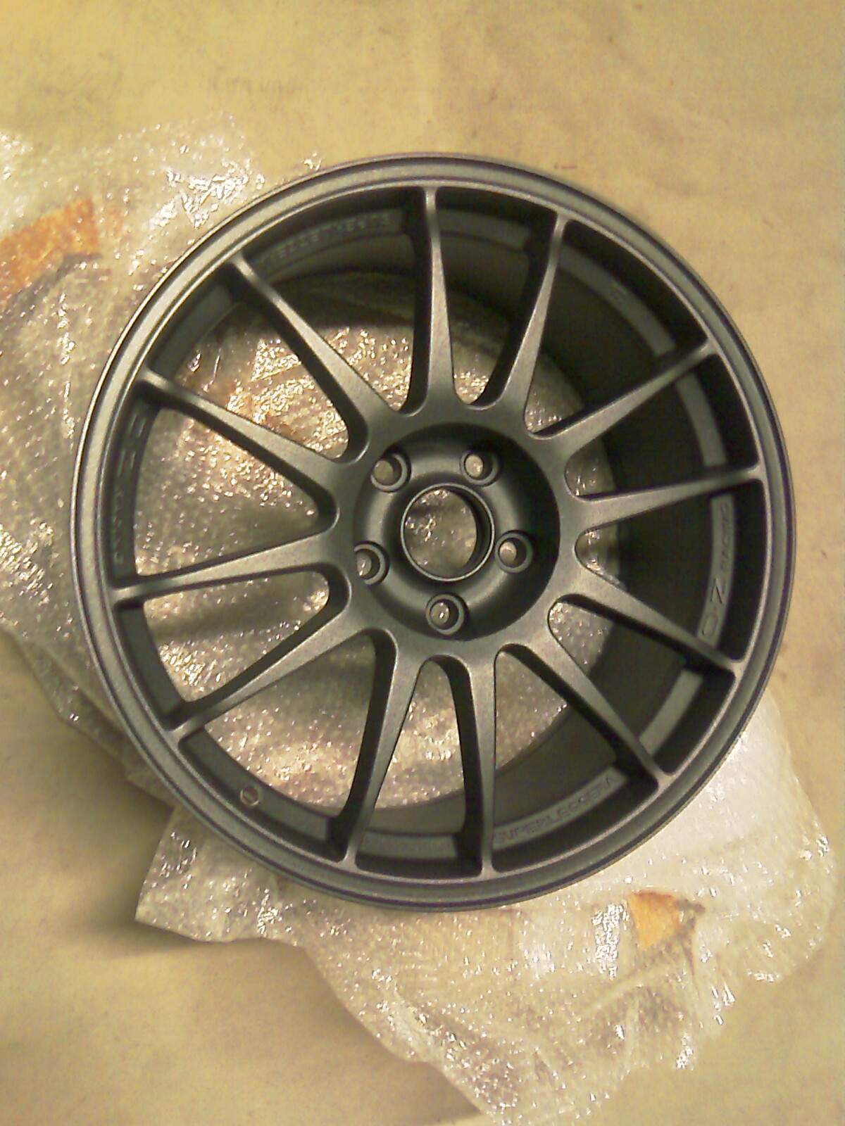

Das ist von Gewicht her gar nicht schlecht von OZ, wobei meine vordere Felge 7,5x 18 ca. 7,4 kg und meine hintere Felge 8,5x 18 ca. 7,6 Kg wiegt.
Genaue Gewichte werde ich natürlich veröffentlichen wenn dich die Felge habe.

ich denke ich weiss jetzt was ich will...
