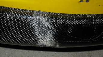

  • Habe gerade das hier im US-Thread gelesen:
    Originally posted by RCR S2
    The reason it's not as good as the spoons is because the lip you have is really fiberglass with a CF top layer for looks. Fiberglass is very brittle and not recommended for lips since they tend to crack very easily. You can tell by looking at the back of the lip because you'll see fiberglass strands. Real CF is extremely strong and very expensive.
    Kann mir dazu vielleicht nochmals jemand erklären, was für Materialien es da gibt (CF, real CF, FRP, carbonfibre, fiberglass,Plastik ...),
    und was für Finessen bei den einzelnen Werkstoffen in Betracht gezogen werden müssen? Rolling
    Gruss vom Techniker Wink
    Yves
    [Blockierte Grafik: http://www.tf4u.com/forum/index.php?t=getfile&id=3848]
  • Hier hat wohl ein Tuner um Kosten einsparen zu können und sich mit einer Carbon-Lippe eine goldene Nase verdienen zu können ein schönes FAKE einer Carbon-Lippe erstellt.
    Untergrund = billiges Kunststoff / Fiberclass
    Obermaterial = eine schöne Carbonmatte
    Dass auf diese Art das gute Teil nicht so hart wird wie wenn's kkomplett aus Carbon ist, ist wohl auch klar, und dass dieser Fake früher oder später entdeckt wird dürfte wohl auch für jeden klar gewesen sein.
    Nun kommt's halt darauf an, wie das gute Teil verkauft wurde, ob als Carbon-Lippe oder als Spoiler-Lippe in Carbonlook Wink

  • Du siehst unter dem Riss die weissen Glasfasern rausschauen.
    Anscheinend hat er sogar wie Pit schon gesagt hat nur eine schöne Carbonmatte drübergelegt.
  • Glaub ich nicht, sieh dir mal das Loch unten an, wo das Carbon abgeschabt ist, das sind 100%-ig Glasfasern, keine Carbonfasern...die wären anders ausgerichtet... Rolling Eyes

    Carbon = Kohlefaser = Carbonfibre ist auch nicht das Gelbe vom Ei. Ich persönlich würde bei einem Spoiler zuerst eine Schicht Carbon wegen der Opitk, dann eine Schicht Kevlar (wegen der Reissfestigkeit) und dann noch eine Schicht Glasfaser legen. Jeder Werkstoff hat seine Eigenschaften, Carbon ist leicht aber bricht wenn es zu stark belastet wird. Kevlar (gelb) ist seeeeehr Reissfest, wird bei kugelsicheren Westen verwendet. Glas ist saubillig und einfach zu verarbeiten. Bei einer Spolierlippe kommt es absolut nicht auf die Stabilität des Teils an, ob Glas, Kevlar oder Carbon, alles geht kaputt wenn man irgendwo gegenfährt. Das 100% Carbonteil ist aber nachher definitiv nicht mehr zu gebrauchen... es zerfällt in Einzelteile.
    Carbon hat übrigens vor 15 Jahren etwa 20 Euro's pro Quadratmeter gekostet, ist also nicht teuer. Teuer ist die Verarbeitung, die muss präzis sein, schliesslich will man das Teil ja am Schluss nicht lackieren müssen...
    Die Spoilerlippe sieht übrigens nach Carbon aus, mindestens das was man sieht. Die helle Verfärbung kommt vom Bruch, hab ich schon 1000x gesehen, ein Kollege fuhr (und stürzte Smile ) früher Superbike, dort haben wir die Verschalungen selber genacht... auch aus einer Schicht Carbon und einer Schicht Glasfaser. Die Verschalung einer ZXR 750R hatte ohne Farbe so um 2.5 Kg (inkl. Höcker)
