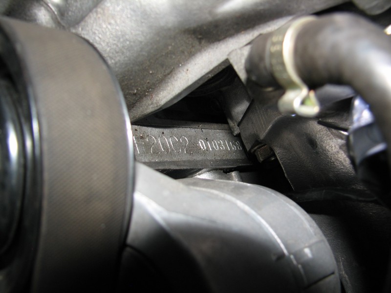

    Ist es möglich das Baujahr des Spenderfahrzeugs mit Hilfe der Motornummer rauszubekommen? Ich habe schon bei 2 Hondahändler angefragt aber ich bin mir nicht sicher ob die mir nicht helfen können oder nur nicht helfen wollen.
    Auf einer Tuningmesse habe ich mit ein paar S2000 Besitzern geredet die davon überzeugt waren das das möglich sei.
    Motornummer wäre F20C2-1011234
    Vielleicht kann mir ja jemand von euch das Baujahr sagen oder vielleicht ein Tip ob und wo man es raus bekommen könnte.

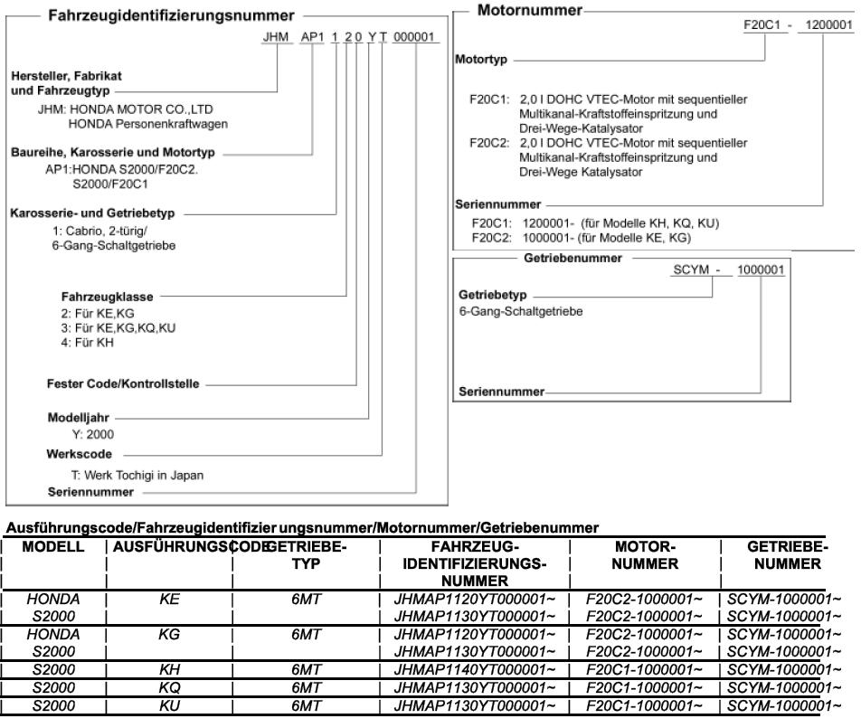

  • Sorry, dass ich den Thread nochmal hochhole, bin auch grad am suchen was für ein BJ mein Motor haben könnte, zu meiner Verwirrung steht da weder F20C1 noch F20C2 sondern nur F20C?
    Die komplette Nummer lautet F20C-1202399

    Meiner Vermutung nach ist es dann ein Motor aus einem Japanischen Modell.
    Bei vielen anderen Honda-Motoren zumindest ist ein Motor vom Japanischem
    Markt an der fehlenden letzten Ziffer an der Motorbezeichnung zu erkennen.

    Sag mal liest Du eigentlich was hier gepostet wird? Denn nur ein paar Postings weiter oben hatte ich einen Auszug aus dem Handbuch reingestellt aus dem doch eindeutig hervorgeht dass die Motornummern die mit 12... beginnen die F20C1 Motoren sind! :roll: :roll:

    Man muss aber wirklich nicht so antworten. Denn wenn du die Frage vom Tom richtig gelesen hättest, hättest du gesehen dass ihn das fehlende 1 oder 2 nach dem C verwundert hat. Die Antwort von Lingi dagegen hilfreich und top.
