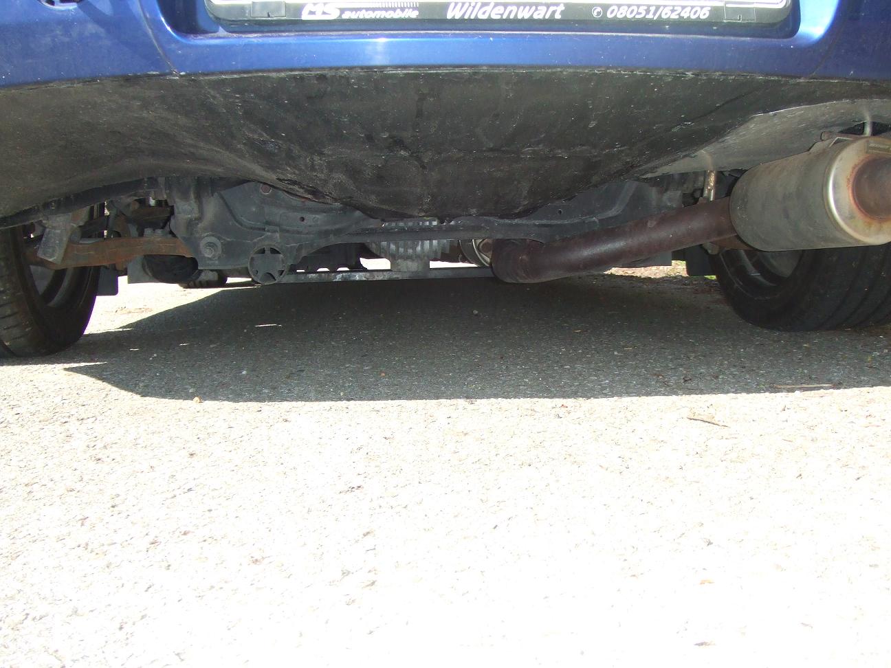

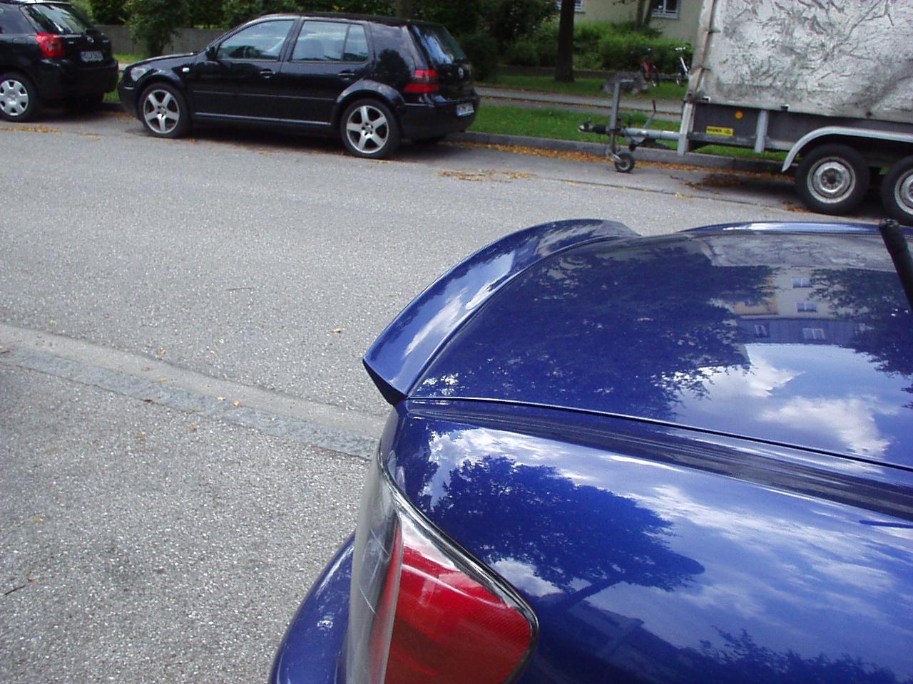

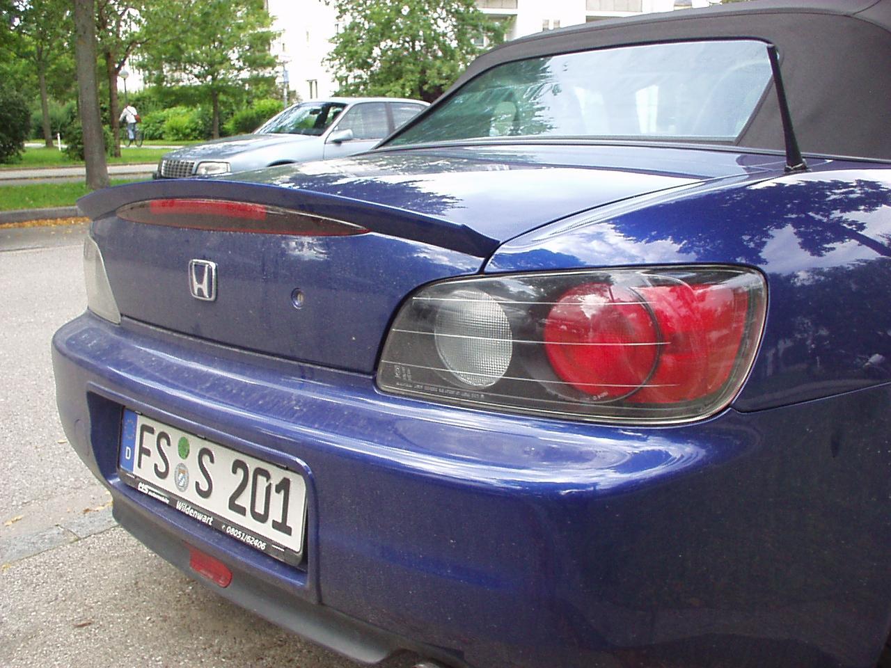

  • Wollte mal ein bisschen was über meine Veränderungen in Richtung Aerodynamik erzählen.
    Probleme sind ja bekannt, Auftrieb vorne, sehr viel Auftrieb hinten und schlechter Cw-Wert.

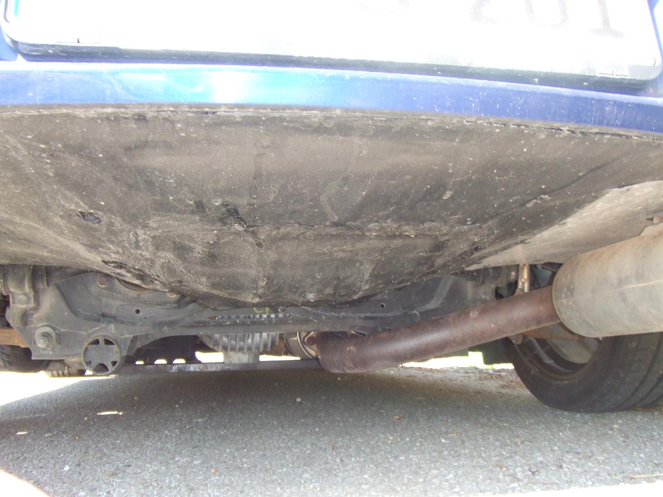

    Meine Aktion fürs Hinterteil.
    Straße:
    - Abrisskante auf Kofferraumdeckel
    - Komplette Umgestaltung des Unterbodens
    - Radkästen geschlossen, kein "Aufblähen" der Stosstange
    - Unterboden verspachtelt und geformt, Heckblende entfernt

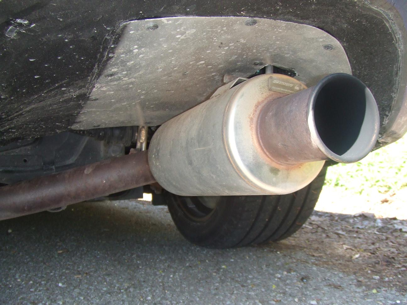

    - Singleauspuff frei im Luftstrom
    - Dezente Diffusor Wirkung (so Gott will ;) )

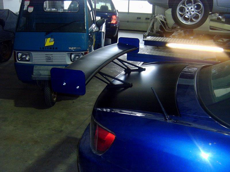

    Rennstrecke:
    - 2. Kofferraumdeckel mit Veilside Flügel in max. Downforce Einstellung

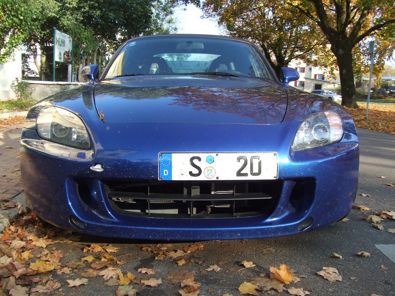

    Was macht man dann vorne ?
    Straße:
    - 2004er Front gecleant

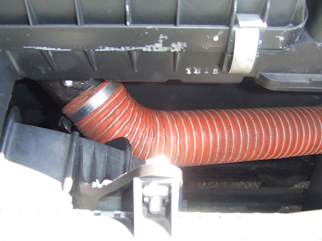

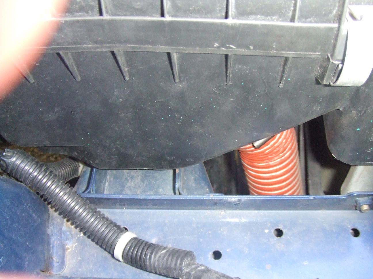

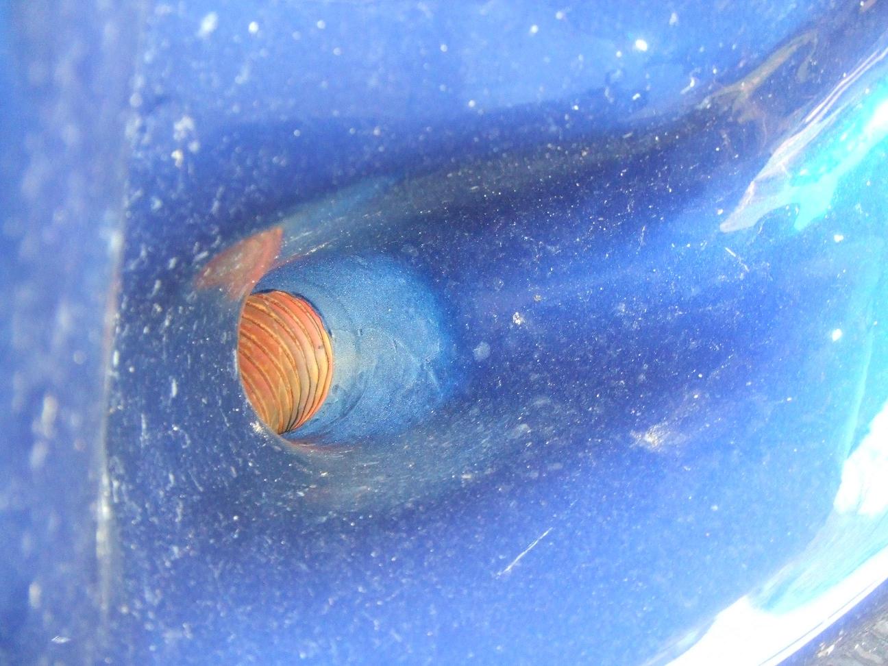

    - Seitliche Lufteinlässe geöffnet und für frische Ansaugluft benutzt
    - Zusätzliche Einlässe für Bremsbelüftung reingeschnitten

    Aus Interesse würde mich noch ein Bild des Hecks mit größerem Abstand,
    Kameraposition in Bodennähe interessieren.
    Wie hast Du die Ansaugluft von Stoßfänger zur Airbox geleitet?
    Hast Du die Kanäle leckfrei gemacht, so dass Staudruck ggf. genutzt wird?

    Splitter und Diffusor passen nicht zusammen. Damit der Diffusor wirken kann, muss eine gewisse Menge Luft unter den Wagen nach hinten geleitet werden und zwar so, das möglichst wenig Verwirbelungen entstehen (dazu hast Du ja den Unterboden geglättet) und möglichst wenig Luft von der Seite nachströmen kann, da ja im Heckbereich ein Saugeffekt entstehen soll. Dafür muss die Luft in diesem Bereich zur Seite abgeschirmt sein.

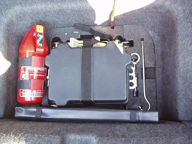

    Warum hast Du den unsäglichen Beulenkasten für das Bordwerkzeug nicht rausgetrennt und da ein glattes Blech eingesetzt? Dann hättest Du einen noch stärker ansteigenden Diffusorbereich.
    Hast Du beide Öffnungen in der Front für den Ansaugbereich geöffnet und die Zuführungen dann in den Ansaugkasten geleitet? Oder nur eine Seite und nur einen Schlauch?
