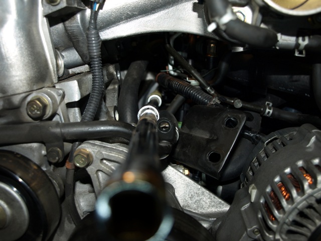

    brauchst kein spezialwerkzeug
    nur viele verlaengerungen, gelenkige haende und geduld u zeit
  • Ja, der sitzt am Motor. Aber da musst Du vorbei mit 2 Verlängerungen, einem abgeklebten Kardangelenk und einer 12er Vielzahnnuss.
    Das bedeutet Du musst den Stecker des Klopfsensors abziehen und dann das Werkzeug daneben vorbeifummeln. Dabei geht fast immer der Klopfsensor flöten, denn der Isolator bricht wie Glas. Das Ding kostet 140,- Euro...
    Und das ist nur eine (von vielen) Schwierigkeiten...

    Original von blafasel
    Ich hab die 5. Kupplung und das 2. Getriebe drin, da war nie irgendwas.
    Bist Dir sicher, das das so heftig ist ?
  • Ich hatte ja ausdrücklich geschrieben "fast immer". Und obwohl ich wusste dass der Sensor sehr empfindlich ist, ist der mir trotzdem hopps gegangen. Da Oli hier ja die Arbeit für einen Bekannten macht und das noch nie zuvor probiert hat, denke ich sollte man schonmal wissen wo's hakt damit es später keinen Streit um die Kosten gibt.

  • man kommt auch anders hin, ohne den Stecker vom Klopfsensor abziehen zu muessen.
    dazu braucht man dann eben gelenkige Haende u Geduld.
    vor allem schraubt man ohne zu sehen wo
    es geht um die eine Schraube durch den Anlasser ins Kupplungsgehaeuse
