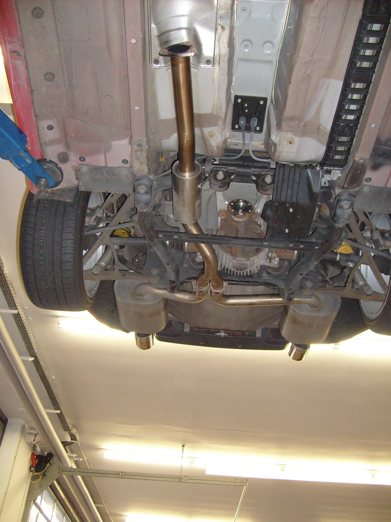

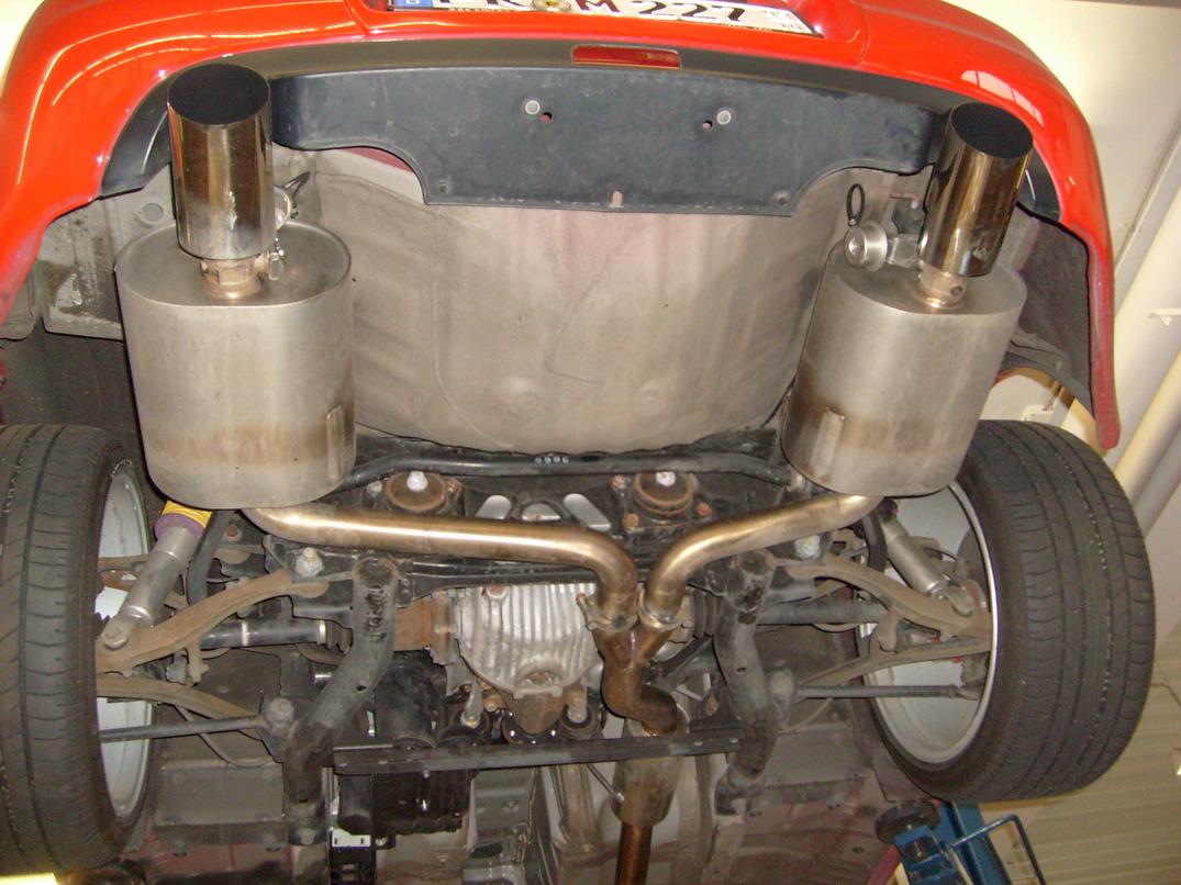

  • so.. nach längerem Warten hab ich nun endlich Bilder von der Anlage machen können..
    Was das Soundfile angeht.. das wird schwieriger.
    viele konnten sich ja schon bei diversen Touren ein Bild vom Sound machen ;)

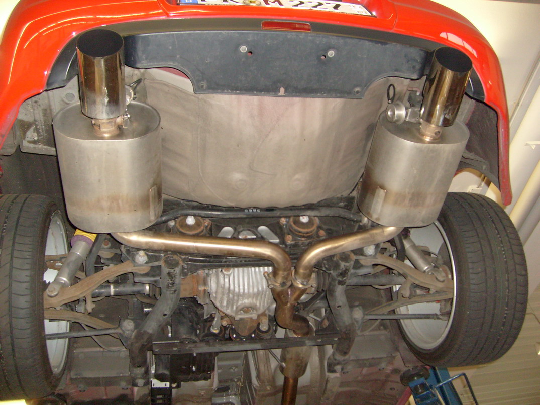

    Die Anlage, wurde 1zu1 von der Orginal nachgebaut
    ESD. mit Plaketten :D

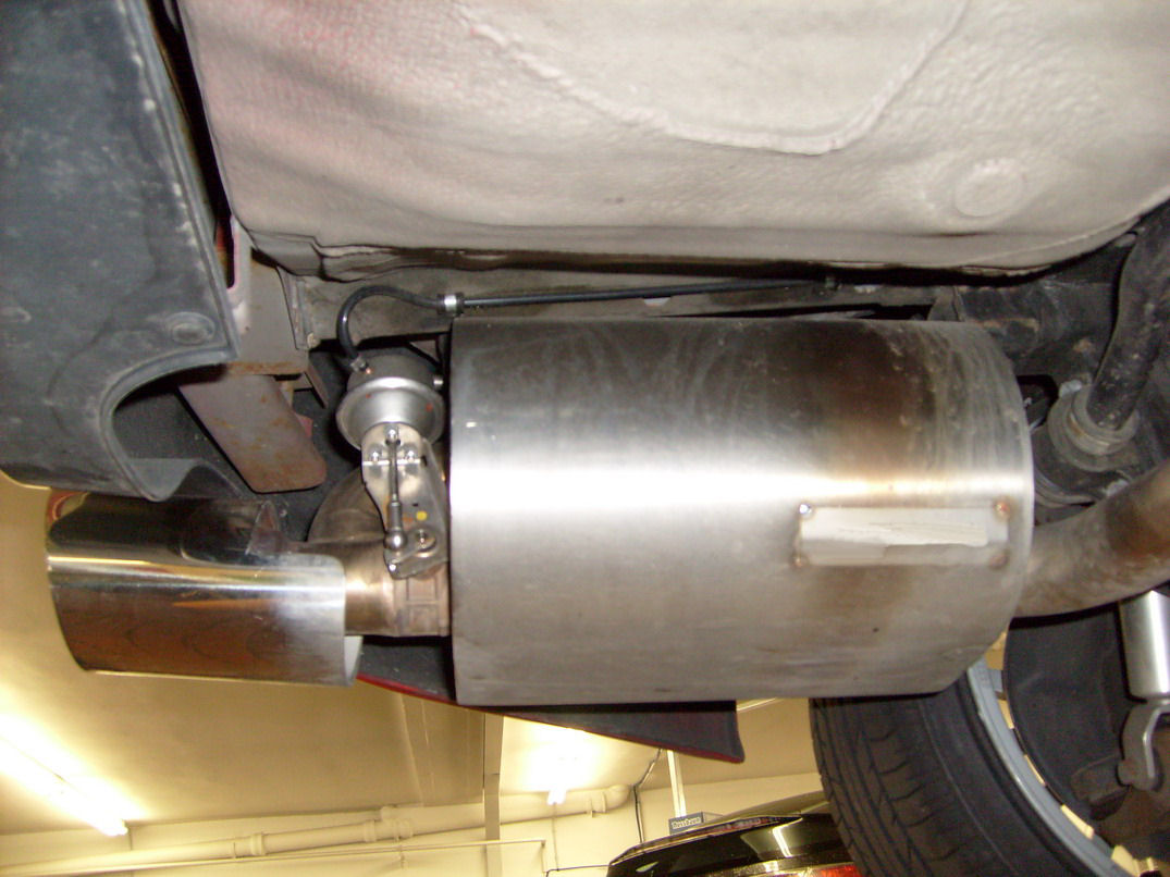

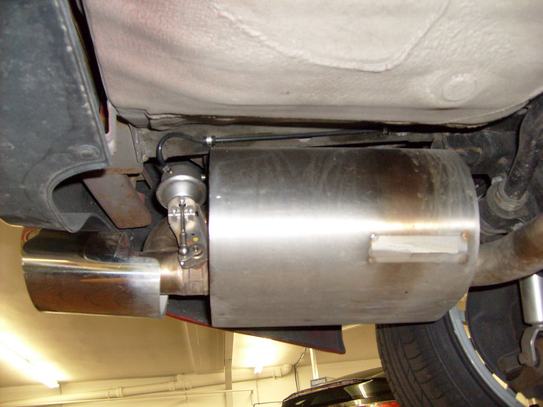

    Der ESD, links kann man schön die Klappe sehen, links daneben kommt das normale Rohr im 90Grad Bogen von oben auf das Endrohr.

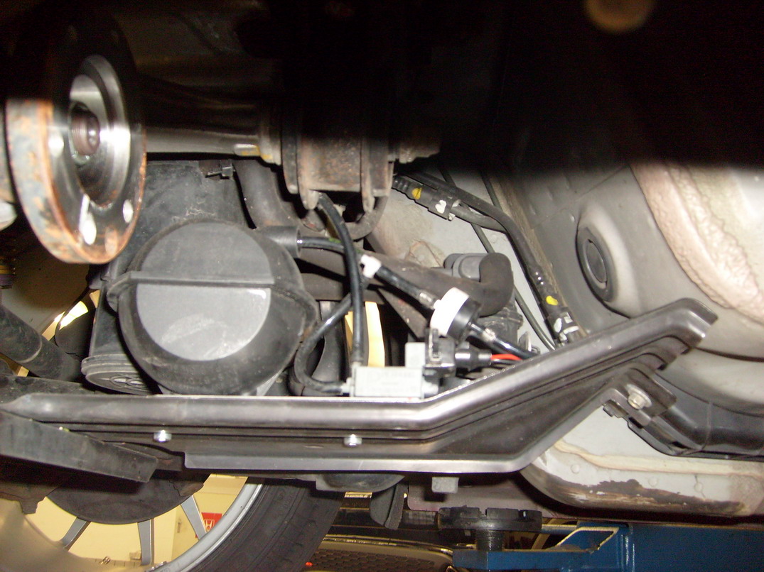

    Die Unterdrucksteuerung zum öffnen und schließen der Klappen

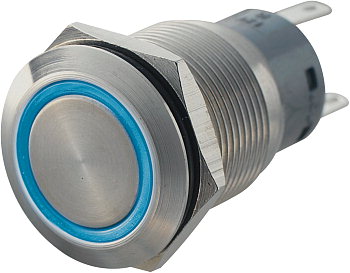

    normal bekommst du einen Schalter dazu, ist ein gewöhnlicher Taster mit LED ring, gibt’s bei Conrad.
    wollte ich aber nicht. habe mir mein eigenen Taster verbaut.
    wurde schon als James Bond Taster deklariert :lol:

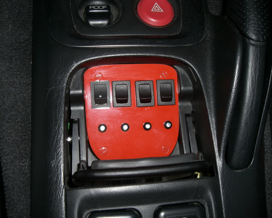

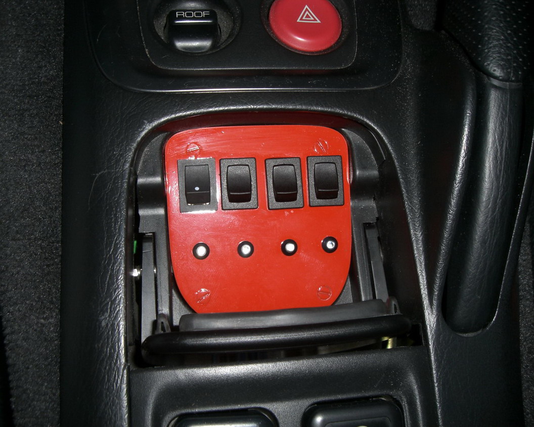

  • so.. hier ist nun meine Schaltkulisse
    links ist ein Taster für die Klappe..
    die anderen Sind normale Schalter für Dach, Endstufe und 4. ist noch frei.
    die LED´s sind von links blau rot blau rot gewählt.
    Trotz Vorwiderstand von 1kOhm sind die blauen sehr hell.
    Hab alles so verbaut dass ich den Aschenbecherdeckel immer noch zu machen kann.
    Es ist nicht ganz so perfekt, aber im Moment reicht es mir. In der nächsten Winterpause werde ich es eventuell noch richtig sauber lackieren und die Taster einkleben.

  • wie geil ist das denn - voll 007-style! 8)
    aber wozu Dach? bzw, was macht jetzt der OEM Dach schalter?
    Original von McHeizer
    voll 007-style! 8)
    Ist bei 007 bekanntlich der Schalter für den Beifahrerschleudersitz... :lol: ;)
    veni - vidi - vtec!
    nein.. der Schalter macht nur die Signalbrücken/unterbrechungen für die Dachsteuerung ums während der fahrt zu öffnen.
    Wenn Schalter aus, Dacht geht OEM auf (HandB. + <3km/h)
    Schalter an, Dacht geht bis V max auf :D (theoretisch)
    Klar, ich könnte das im Dauerzustand lassen, aber wusste ned ob Tüv das prüft, und es ist eine gewisse Sicherheit dass ich das Dach ned bei voller Fahrt auf mache bzw wer anderst. Daher ist auch ne rote LED unterm Schalter.
    Tom
    hehehe. .genau... nun weiss ich für was ich den 4. gebrauchen kann :lol:
