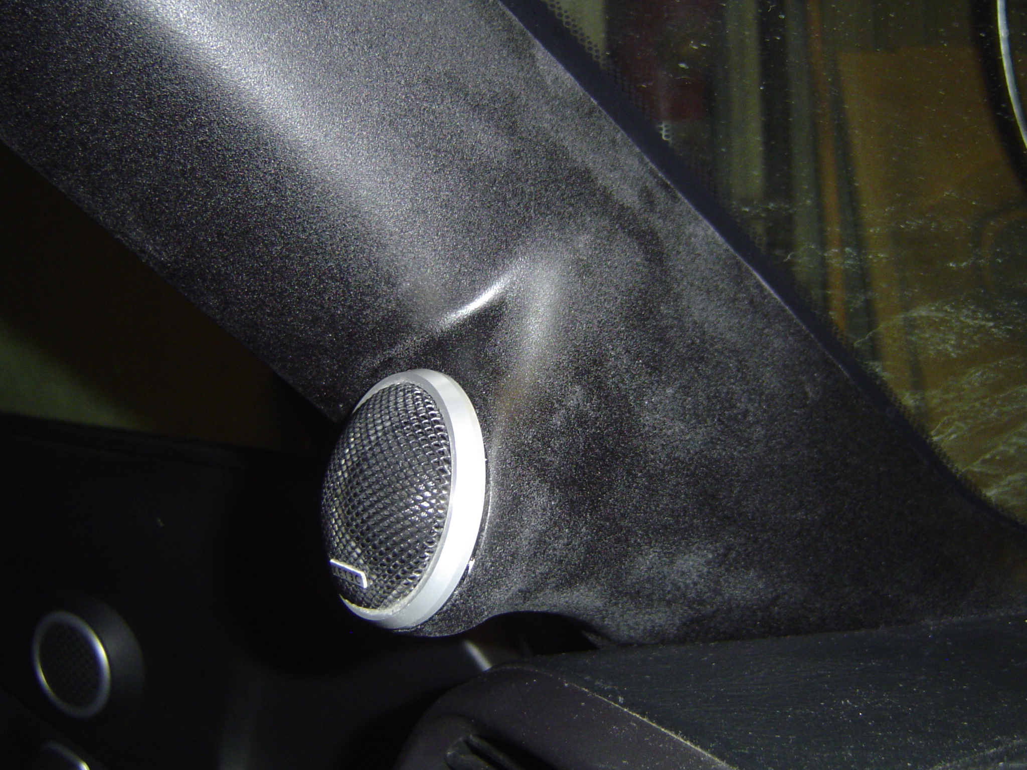

    Habe meine Hochtöner an die A-Säulen gebaut, alle die's bisher gehört haben waren begeistert.
    Materialaufwand: ca 30 EUR, davon 25 EUR GFK und Harz aus'm Baumarkt
    Zeitaufwand: Zwei Abende zuhause....

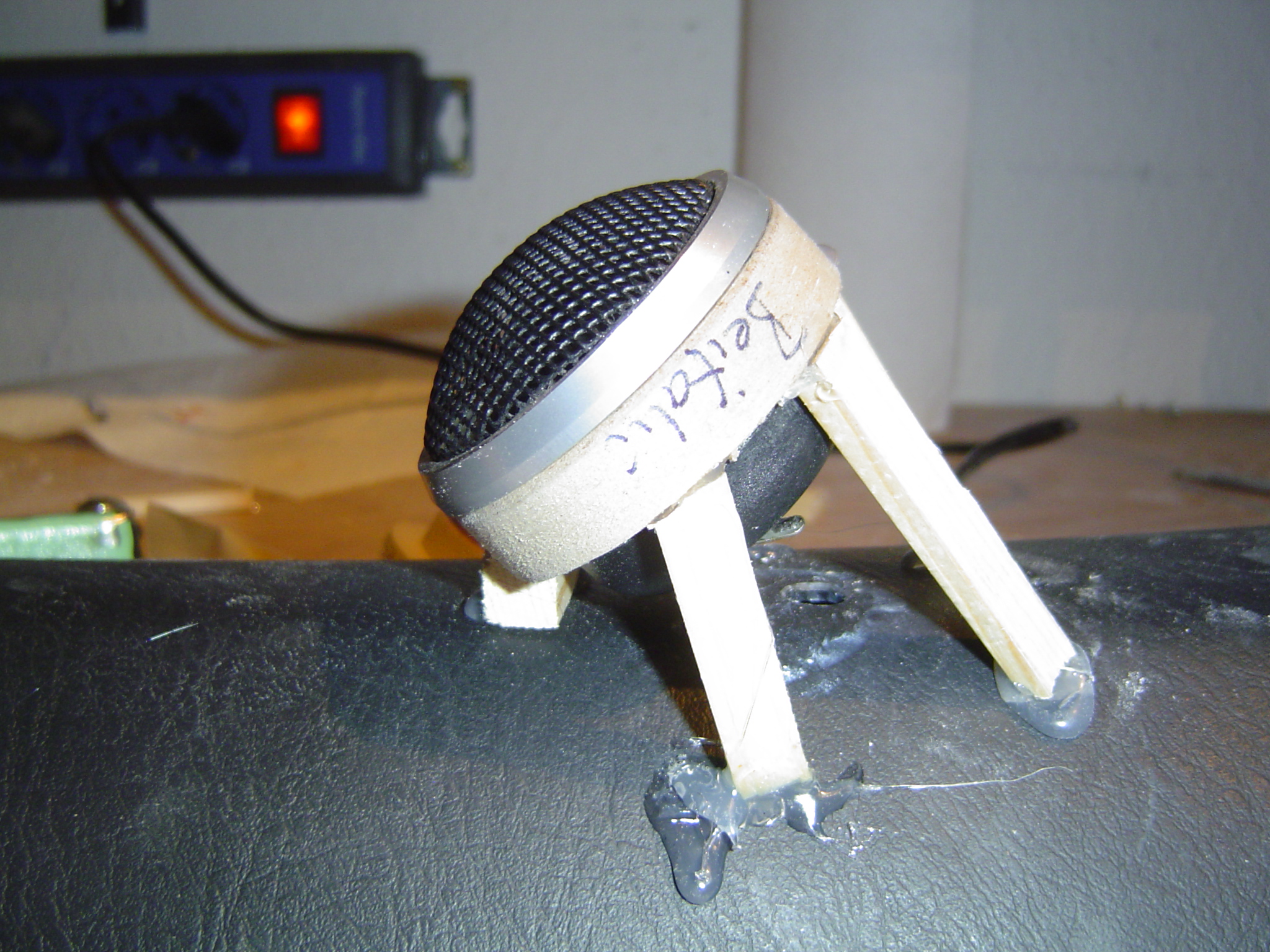

    Erstmal eine Unterkonstruktion bauen, zuerst hab ich einen passenden Holzring gedreht (sägen geht auch) und dann im Auto auf den Fahrer ausgerichtet. Mit abgezwickten Holzstäbchen und Heiskleber fixiert:

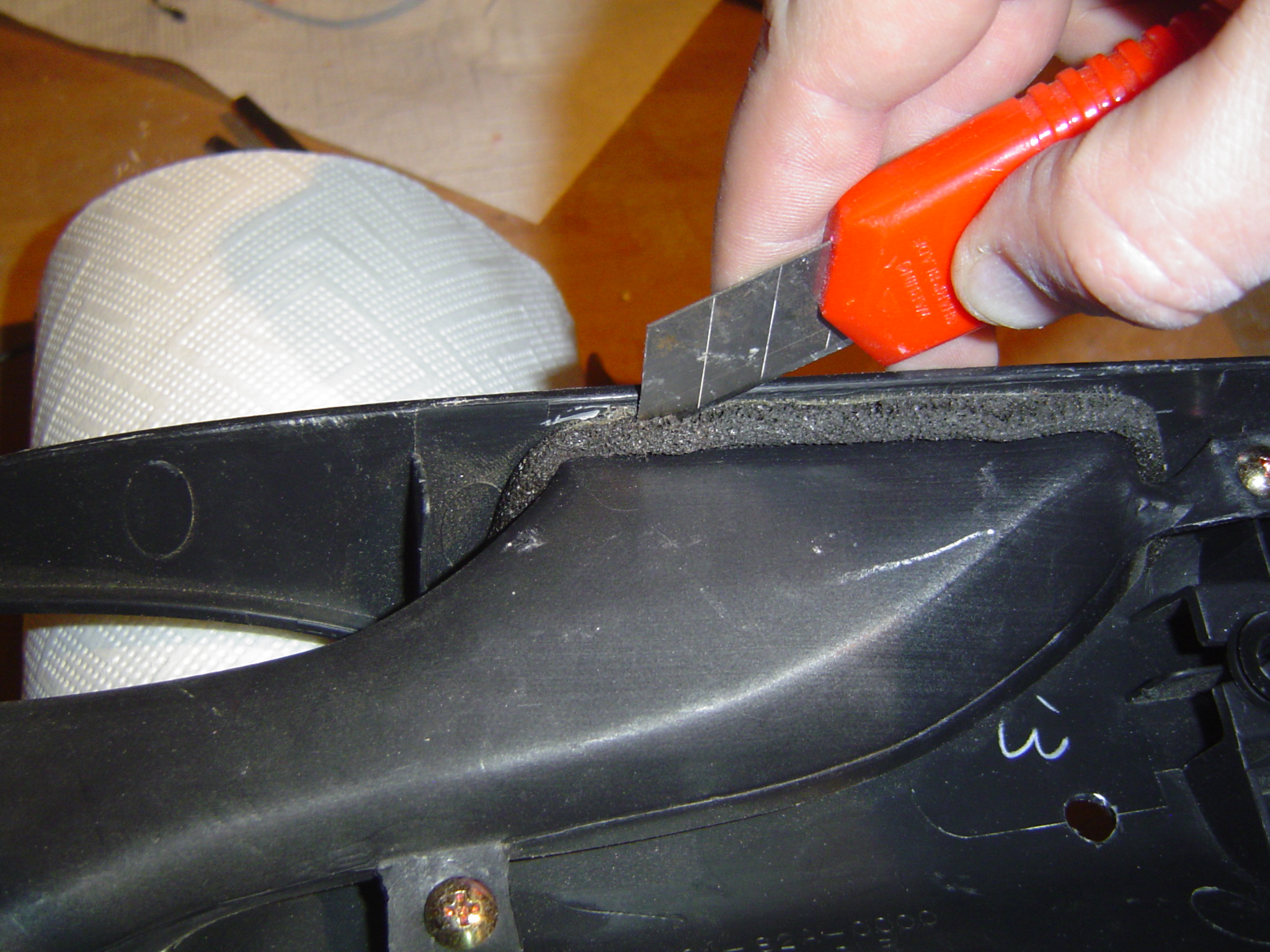

    Dann den Luftkanal in der A-Säulenverkleidung entfernt:

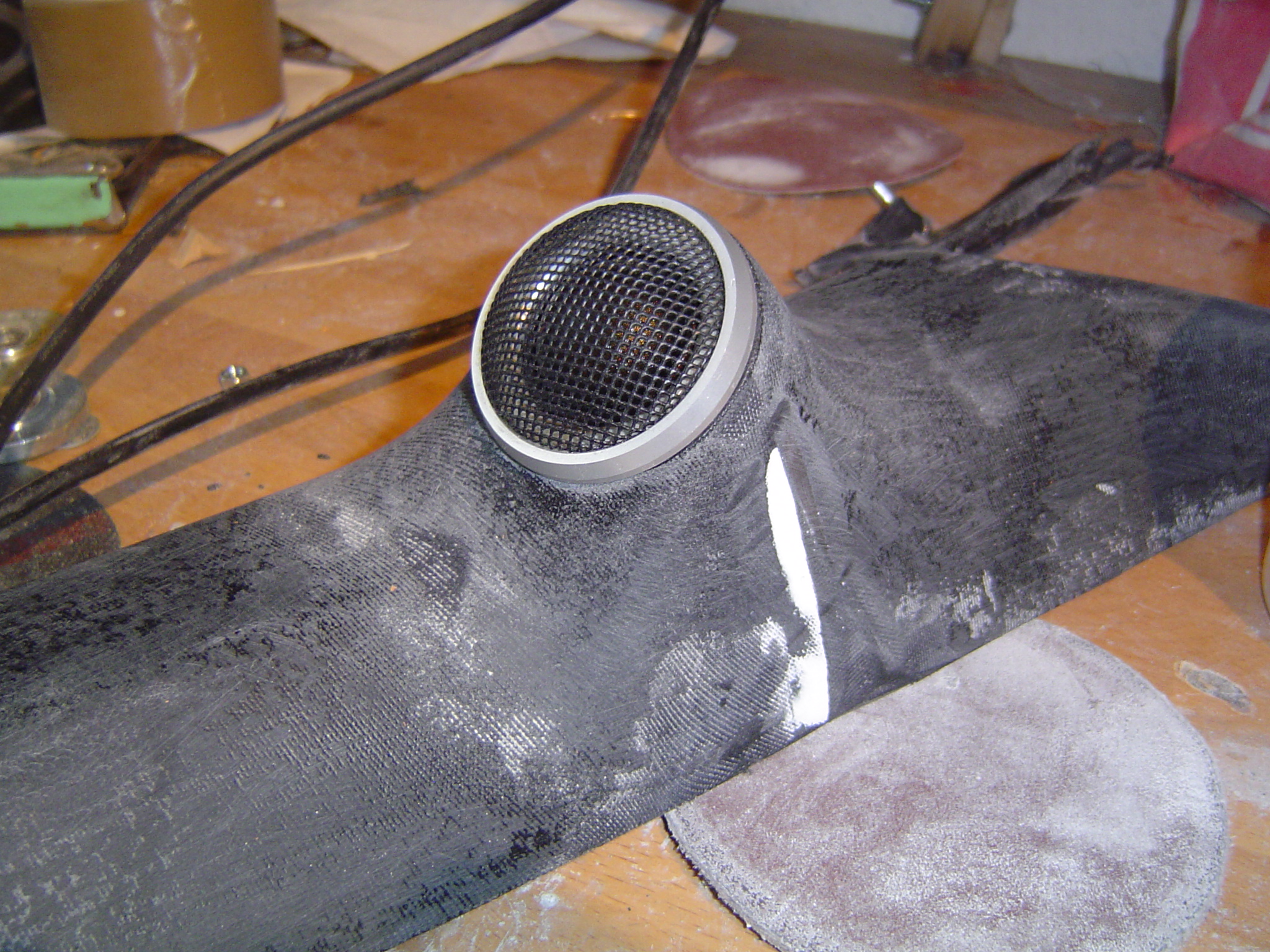

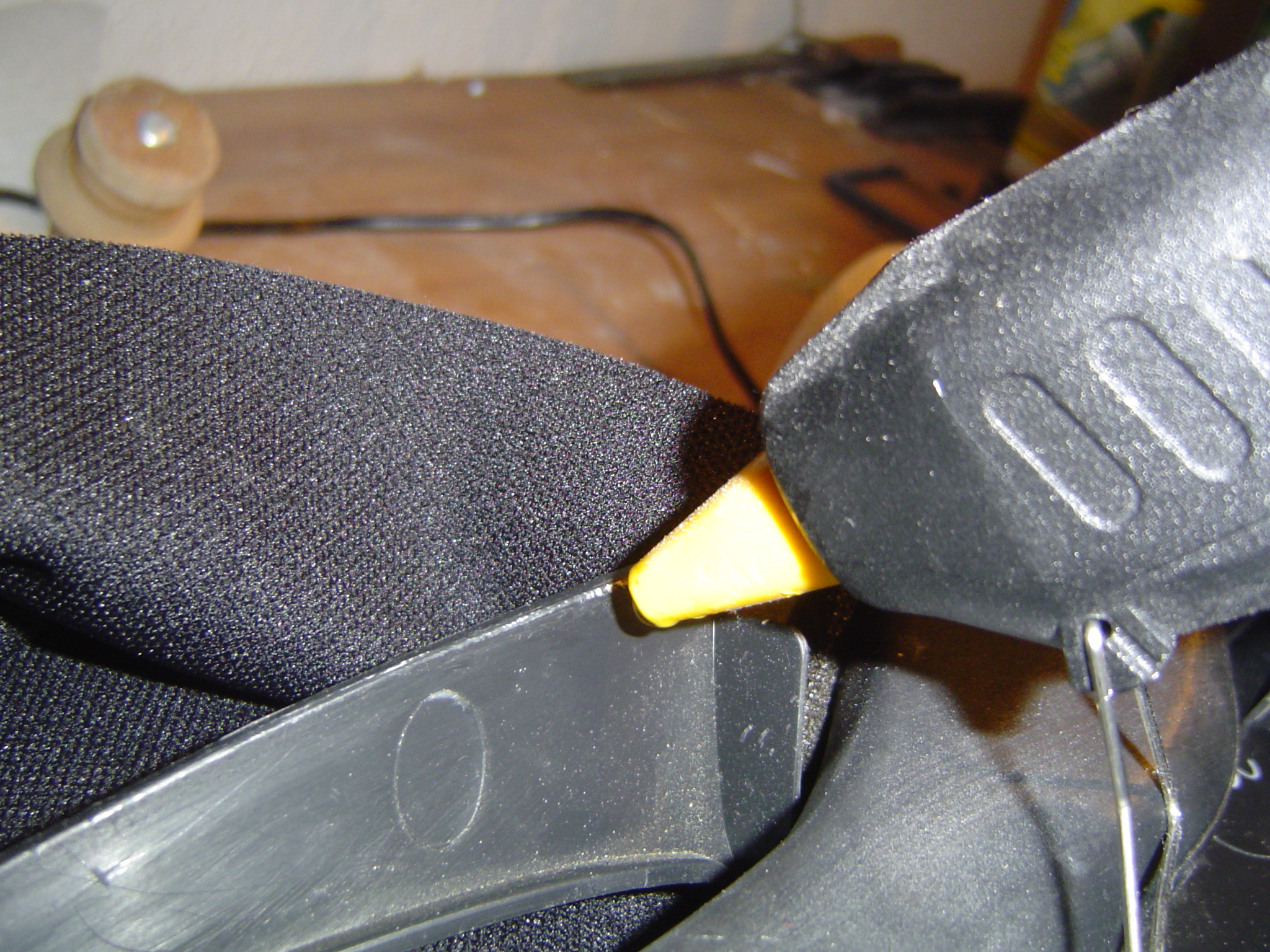

    Dann dünnen Stoff (Lautsprecherbespannstoff) drübergezogen und alle paar cm mit Heiskleber fixiert:

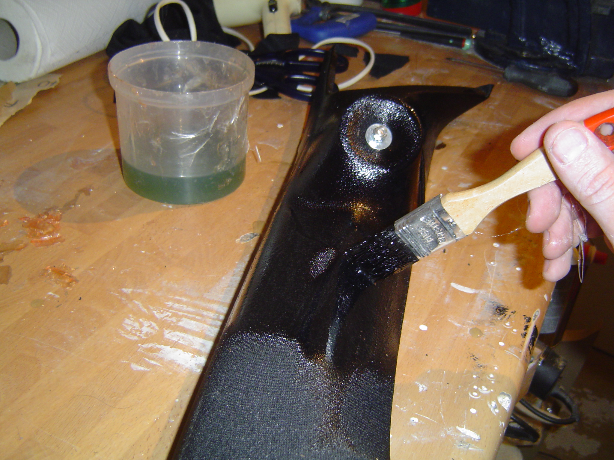

    Dann mit handelsüblichem KFZ-Reparaturharz getränkt:

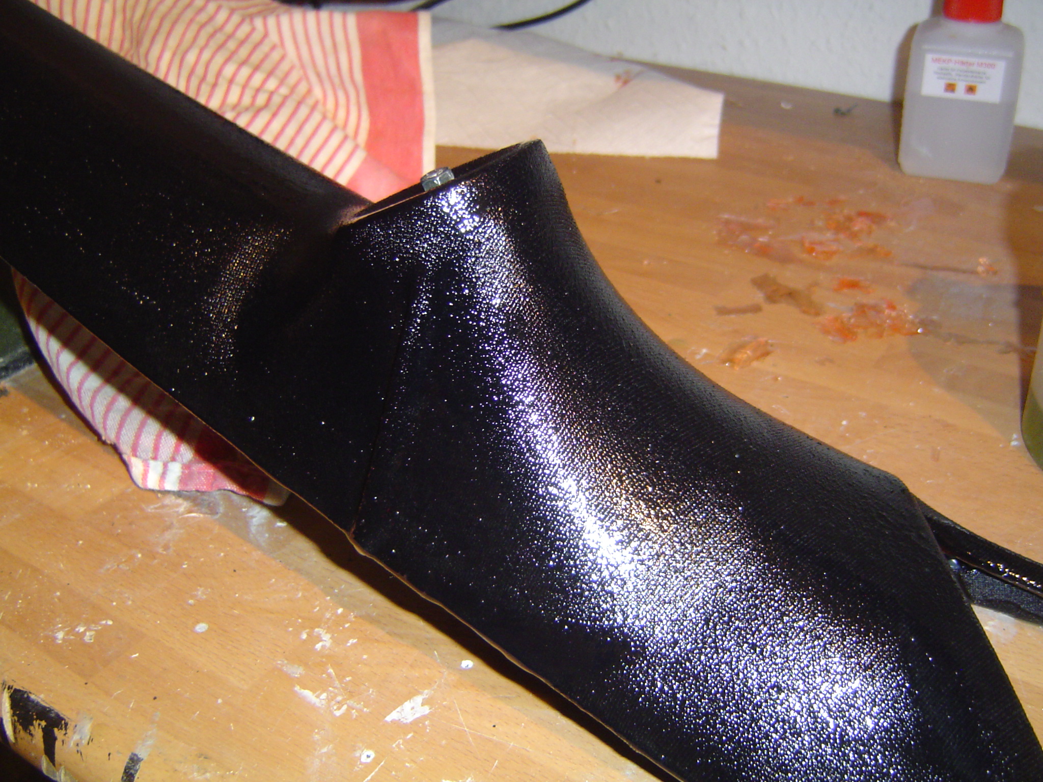

    Das sieht dann SO aus:

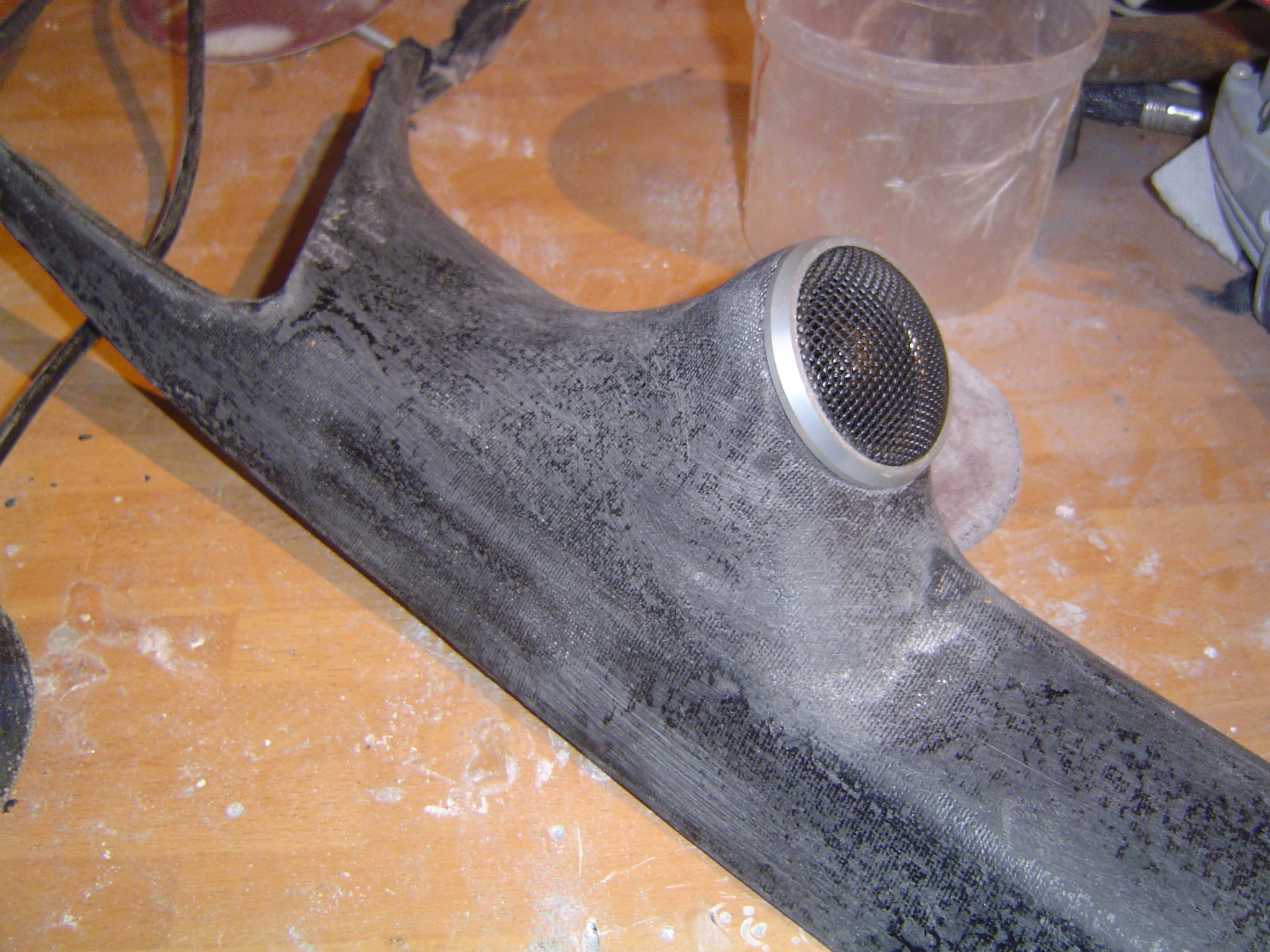

    Dann stundenlanges Schleifen:
    ... und ....

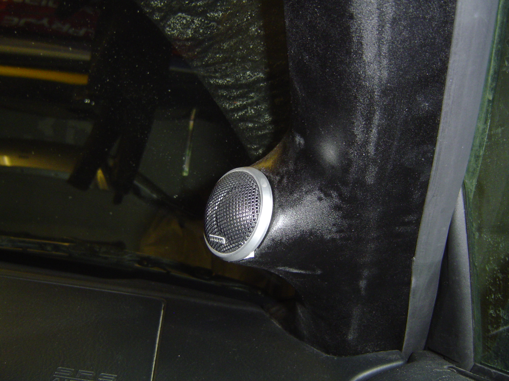

    Und so siehts dann aus (hier noch mit schwarzem Lack provisorisch lackiert.
    Fahrerseite:
    Beifahrerseite:
    Das Ganze hat ca. 2 Abende gedauert, wobei die zweite Verkleidung deutlich schneller ging (man lernt ja erst).
