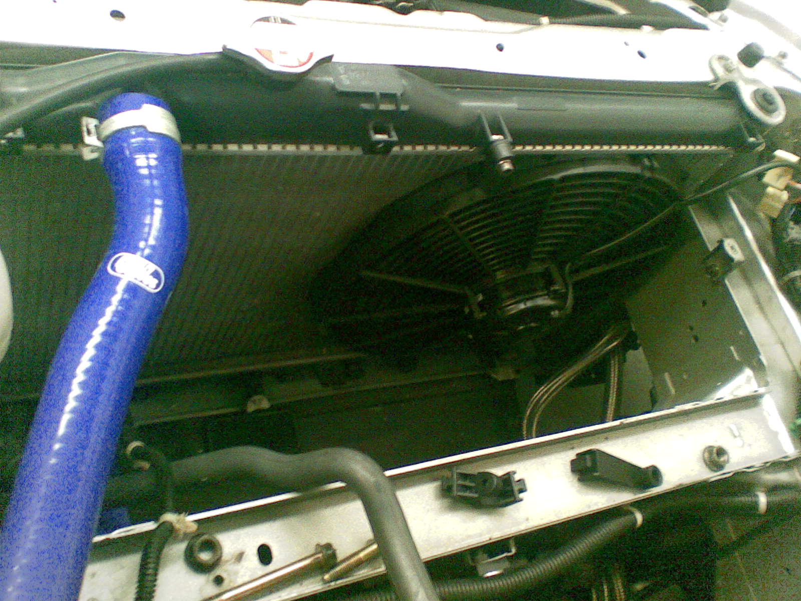

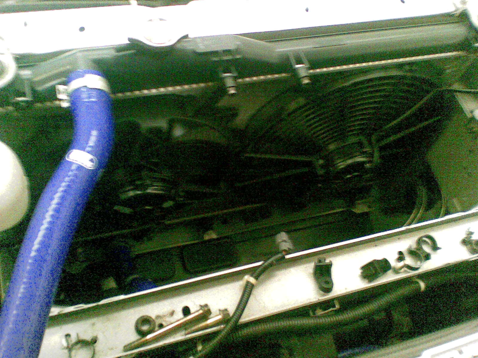

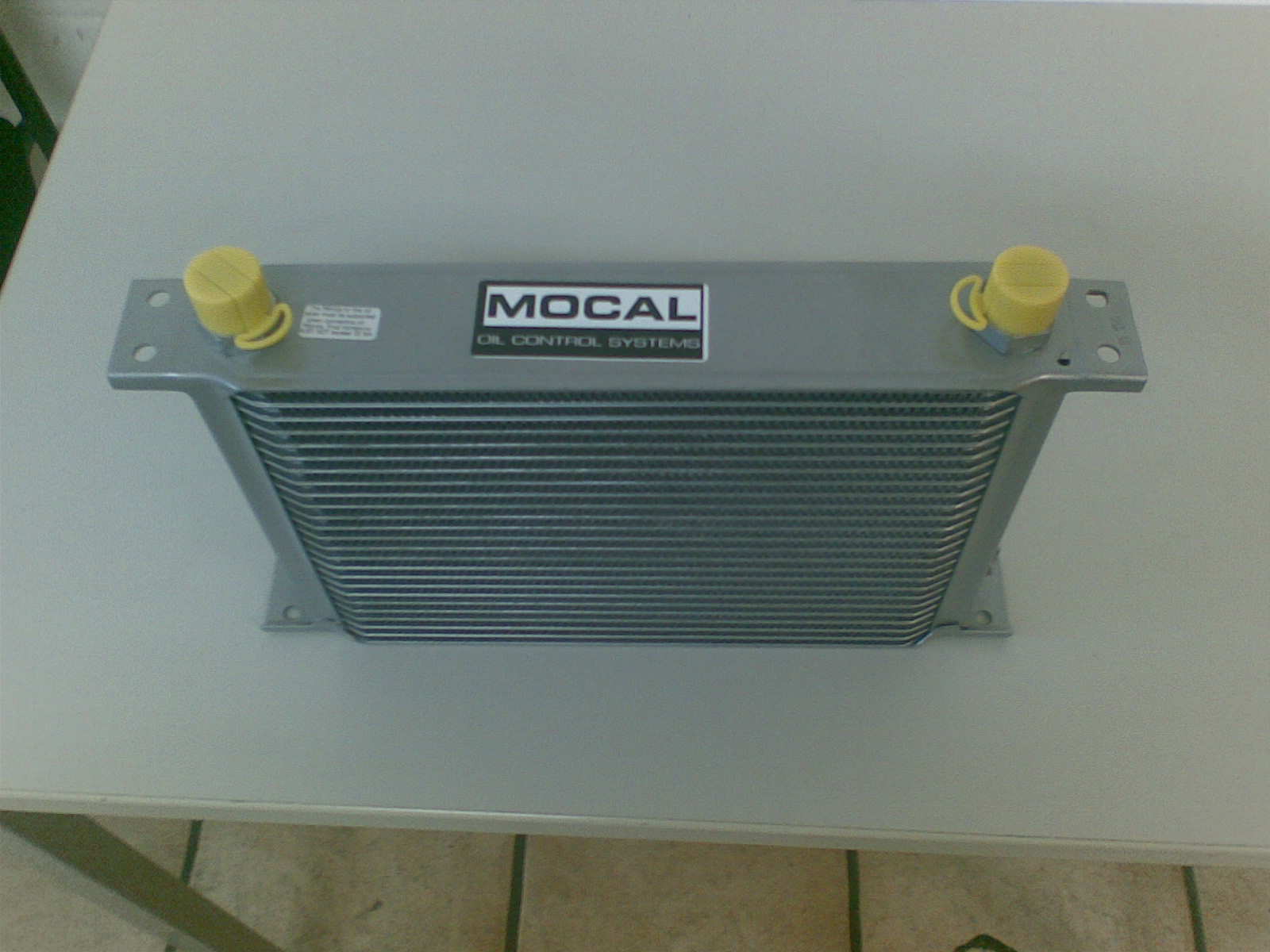

  • Neues aus der Kühlabteilung.........:]

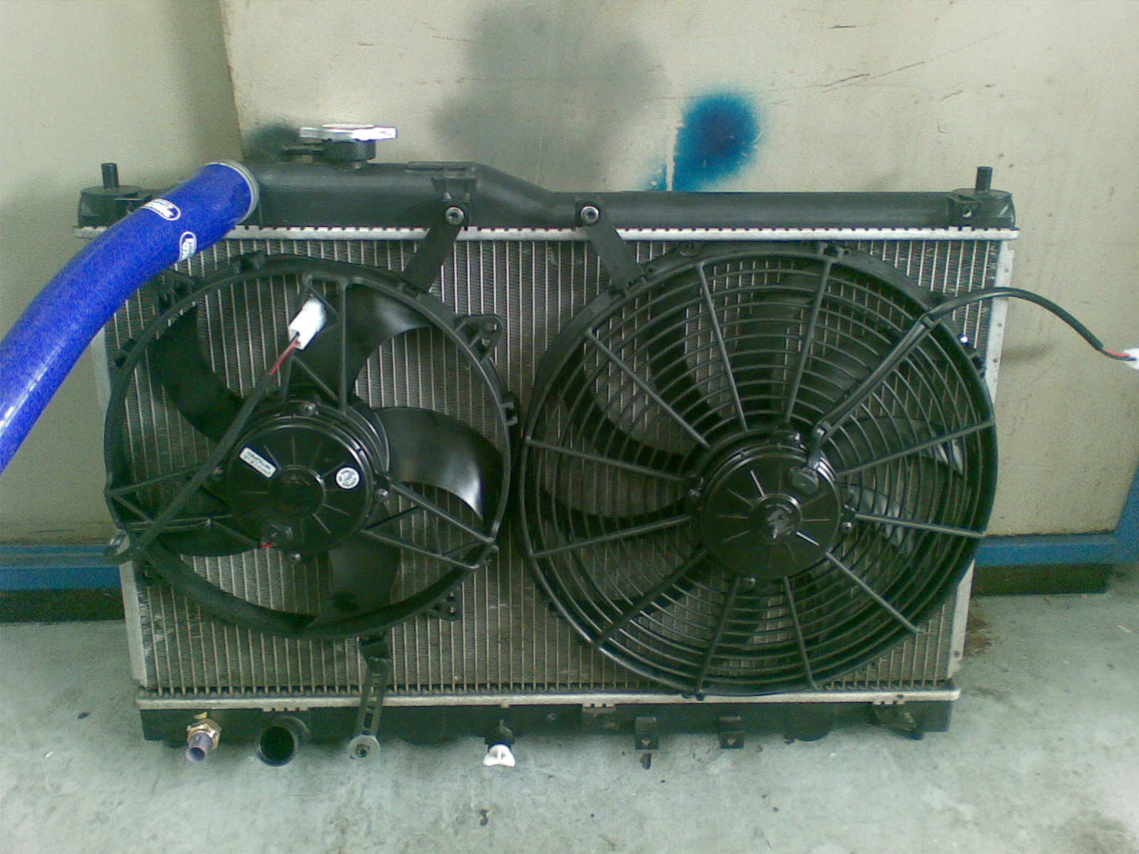

    Einer von zwei SPAL Hochleistungs Lüfter ,dazu ein Neuer Ölkühler da es nicht ratsam ist einen Kühler nach einem Motorschaden weiter zu verwenden diesmal nicht 19 sondern sogar 25 Reihen :nod: .

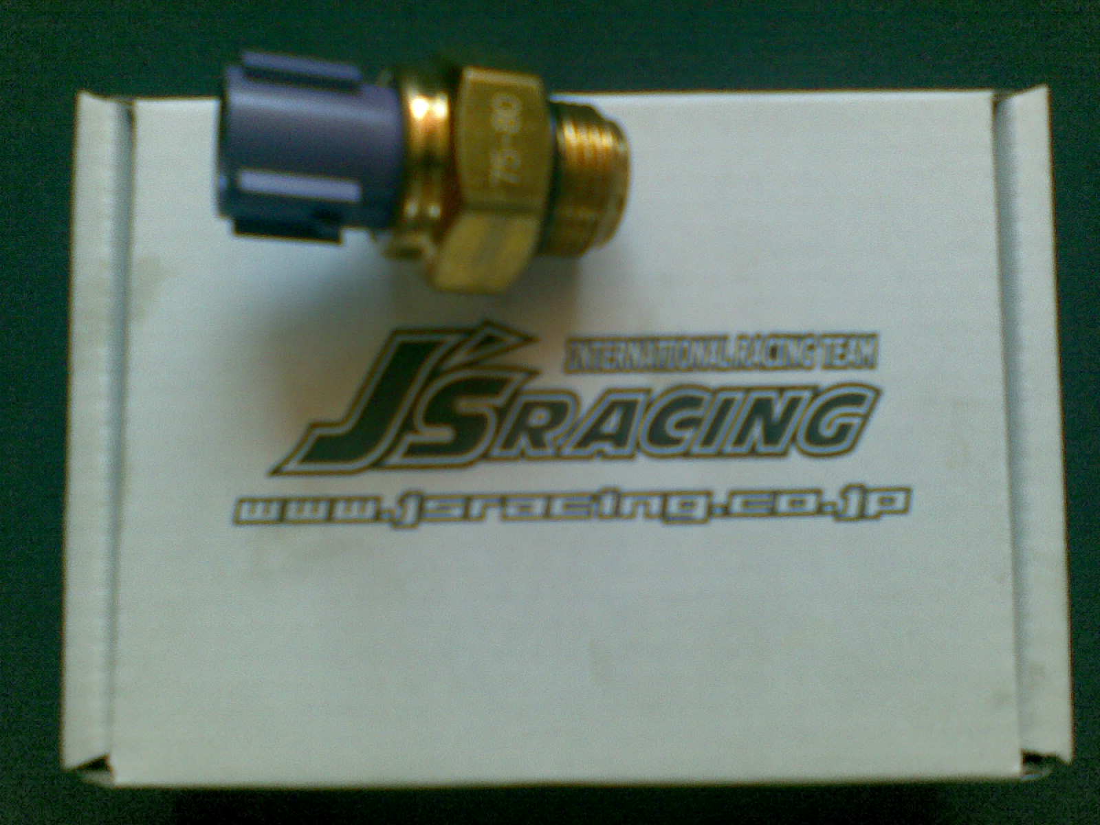

    Und dann noch ein J`S Racing Thermo Switch STW-S1 damit die Lüfter nicht erst kurz vor dem KOCHEN des Kühlwassers anfangen zu laufen ,die Elektrik wurde auch noch Obtimiert so das die Lüfter auch nach abschalten des Motors weiter laufen und der Motor nicht wie in der Serie einen HITZE Schock bekommen kann .
  • Das gefällt mir was du da machst. Immer weiter so Robby.
    Darf ich Fragen weshalb du den Ölkühler nicht weiter verwendest? Ich vermute mal, wegen der Gefahr das vllt das er "verdreckt" sein könnte vom Motorschaden bzw. Kleinteile in Ihm gelangt sein könnten, die den nächsten Motor nicht gefallen. Richtig ?
    mfg Marc

    Original von Glaetter
    mfg Marc
    RICHTIG

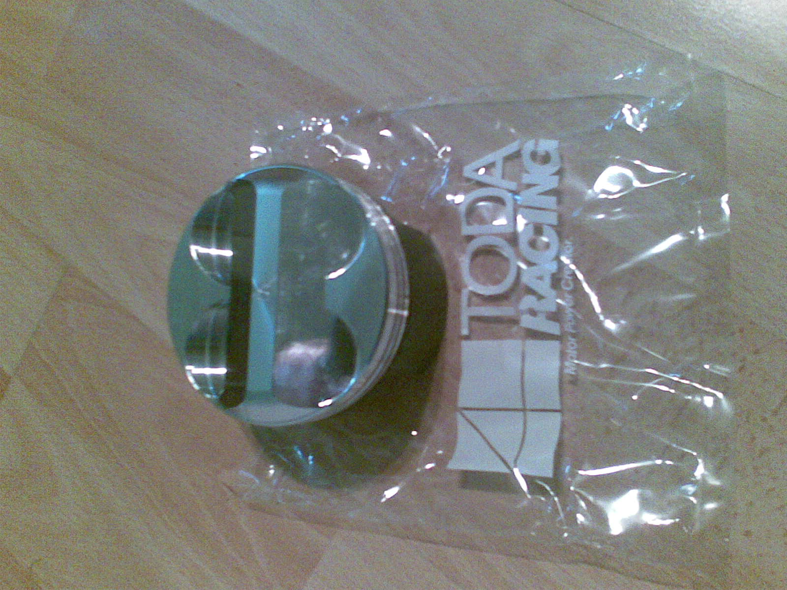

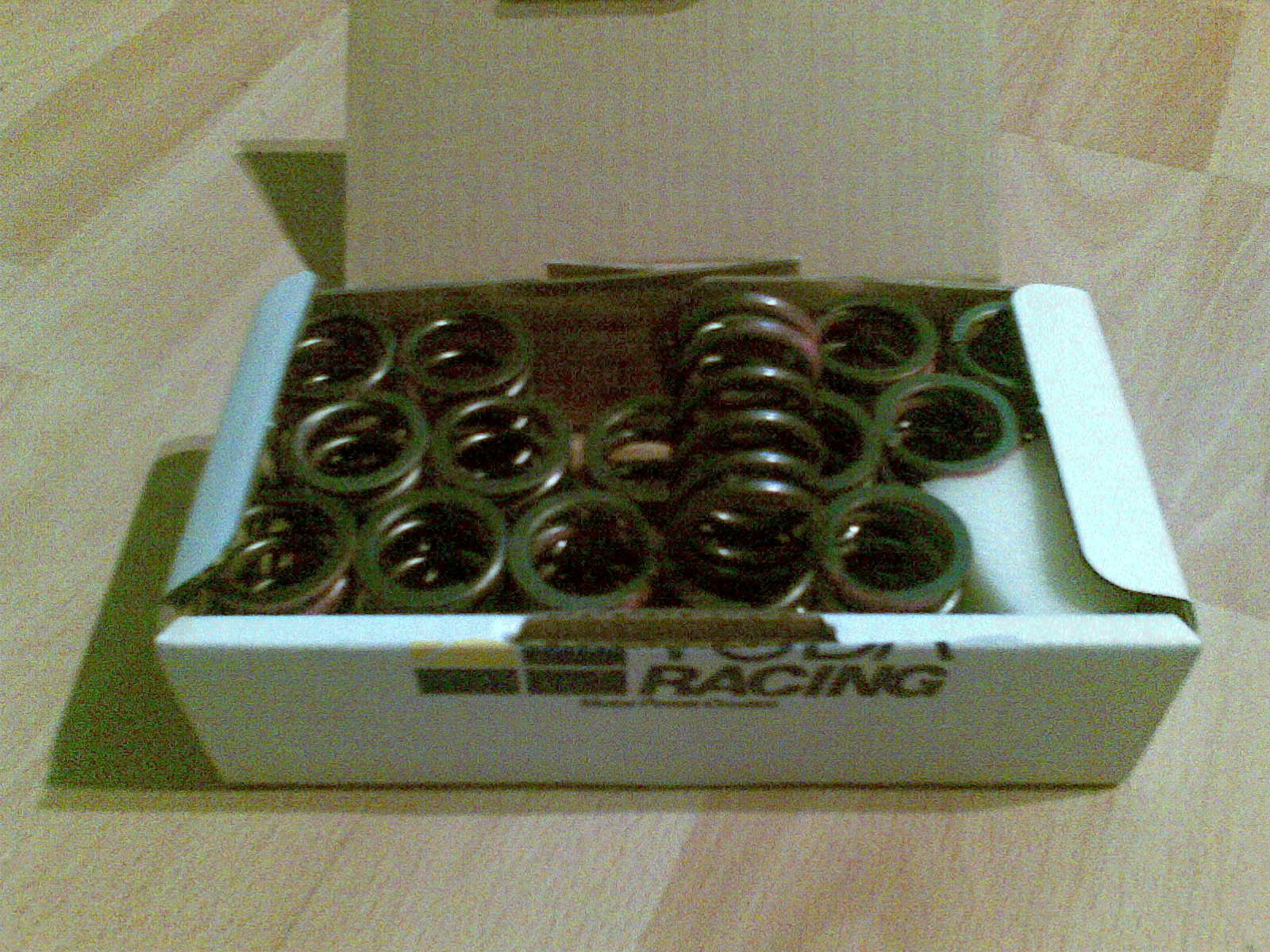

    Die Teile sind endlich da :D .............zur Ausbaustufe II
    1 Satz TODA RACING Kolben und einen Satz TODA Ventilfedern................
    Nächste Woche gehts dann ans zusammen bauen damit er ende des Monats wieder Läuft .

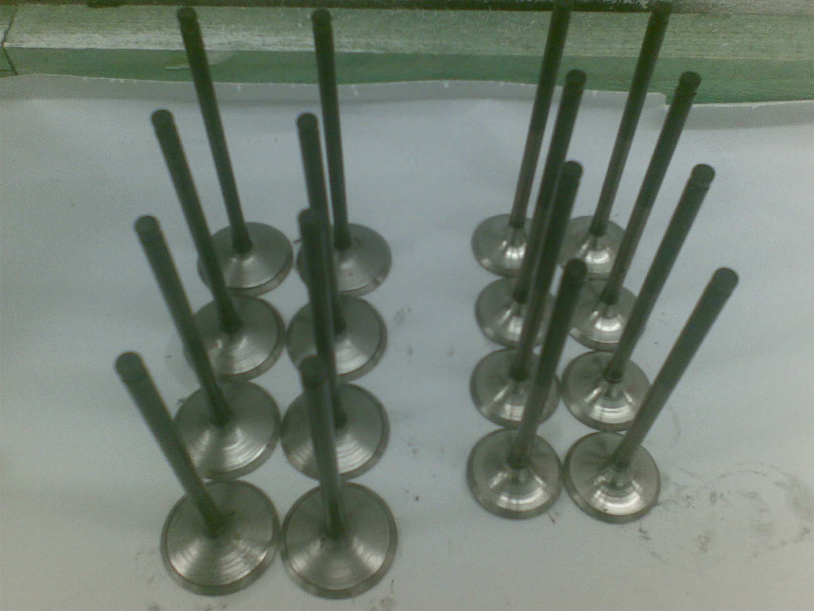

    Hier die Bearbeiteten Neuen OEM Ventile
    Gewicht :
    Einlass OEM : 51g / jetzt 46g
    Auslass OEM : 44g / jetzt 39g
    und dann werden sie jetzt noch alle SWIRL Poliert ,da fällt nochmal je ein Gramm runter :]
    Dazu wird der Sitz auf 1mm veringert wegen besserer Strömung ,und wieder 1g pro Ventil weniger das heist E/A 44g/37g .
    Dabei wurde die Original Schweißstelle unberührt gelassen .
    Original von rk renntechnik
    ....Dazu wird der Sitz auf 1mm veringert wegen besserer Strömung ,und wieder 1g pro Ventil weniger das heisst E/A.....
    :_? Du verkleinerst die originalen Ventilsitze im neuen Kopf um 1mm? Wie geht das? Baut ihr neue Ventilsitze ein? Und dreht ihr die Ventile nochmal ab?
    Oder meinst Du die Ventilsitzbreite?
    Übrigens, wenn Du die Skunk2 Ventile genommen hättest, wärst Du gleich bei diesen Gewichten gewesen:
    Einlassventil: 45g
    Auslassventil: 41g
    Und das dann bei geschmiedeten Ventilen die bessere Ermüdungswerte haben als die durch Drehen beeinträchtigen Oberflächen der bearbeiteten OEM Ventile.

  • @ Bernd
    Natürlich die SITZBREITE :] .................
    Schau dir mal an wo Material weggenommen wurde da ist mehr als genug vorhanden ;)

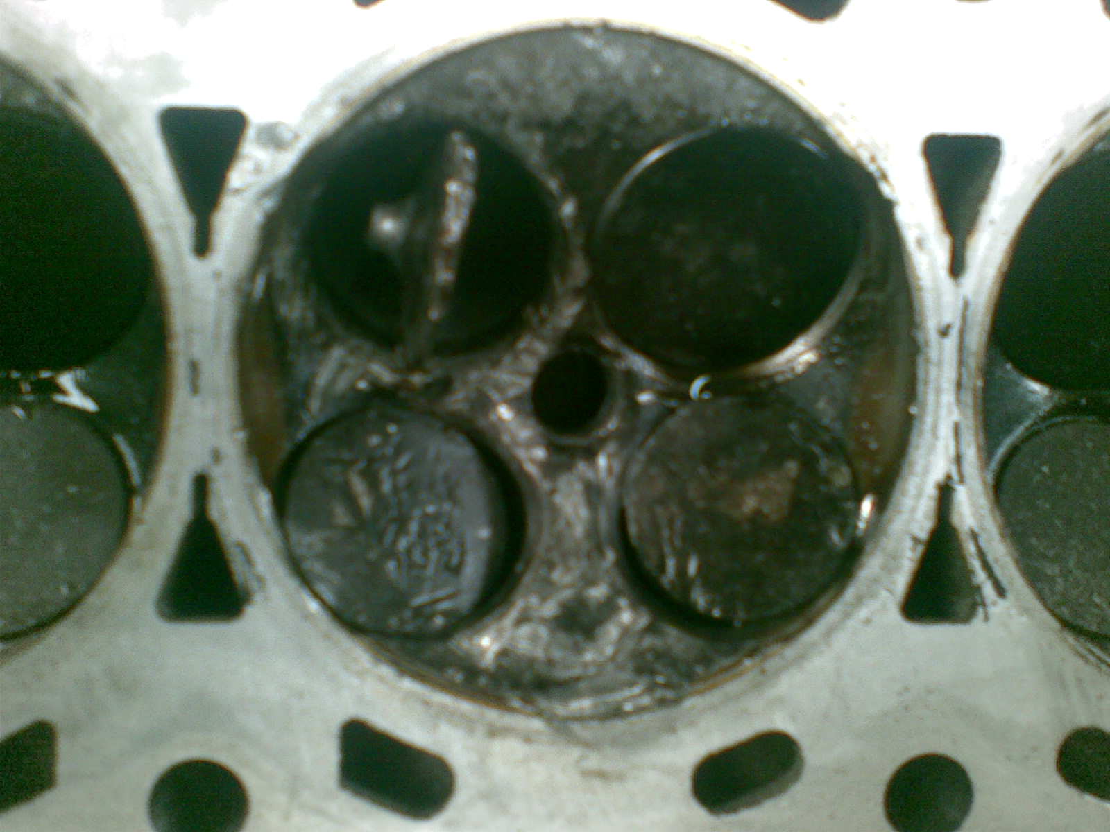

    Hier als Anschauung Nochmal
  • Das Bild des zerstörten Kopfes hat aber nichts mit Skunk2 Ventilen zu tun, oder? Das war doch Dein erster Versuch.
    Die Skunk2 NW sind Schrott -hab ich aber selbst vorher gemerkt bevor ich die eingebaut habe. Da hat mir niemand was sagen müssen. Die Drosselklappe ist nach dem Umbau OK.
    Die Ventile und doppelten Federn, sowie die Titan-Federteller halten drehzahlfest bis 10.500 U/min bei mir -und das jetzt schon seit 6.000km!
    Ich denke mal das spricht für sich....
  • Also ich benutze jetzt OEM Ventile und kein ZUBEHÖR MÜLL mehr ,hab ja Gelernd (ca7000 Euro ) Schaden !!!
