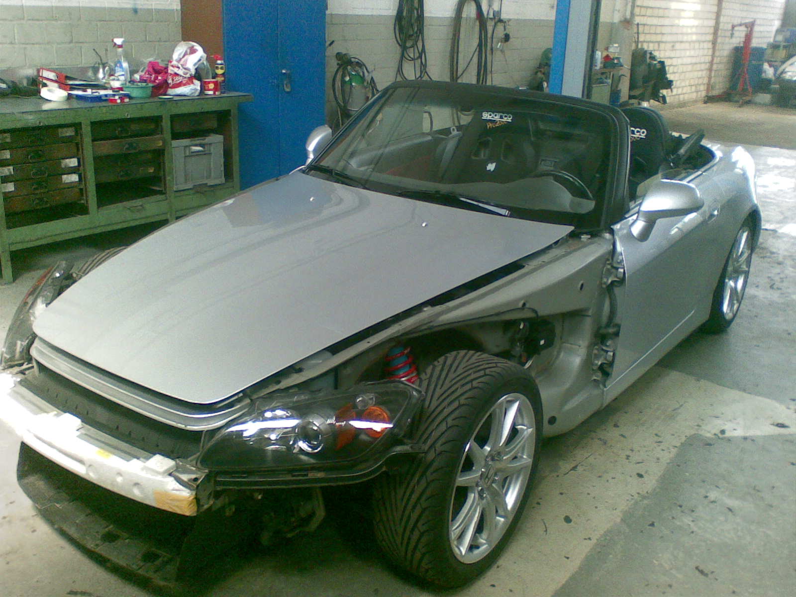

  • das mit der schwarzen folie auf dem fensterrahmen kann ich nachvollziehen...halte das für eine designsünde an meinem neuen.
    blaukeil wäre mir zu arges panzer-seh-schlitz-feeling ;)
    ich bin gespannt was der motor für eine leistung abgibt und ob sie sich so schön entfaltet wie beim original :nod:
    ansonsten:schöne arbeit :nod: :thumbup:
    aber airbag aubauen :thumbdown:...und nen kleineres lenkrad braucht kein mensch :P

  • War heute mal bei Robby und habe den S begutachtet.
    Motorklang ist schön, kann man nicht anders sagen.
    Sound ( Musik ) Fahrende Disco :lol: Aber guter Klang
    Scheibe mit Blaukeil: Einfach das Hammergeilste überhaupt..... für Robby :D
    Ok Scheibe sieht gut aus, ist zwar kein Muss für mich, aber ist schön gemacht, soweit ich das sehen konnte und beurteilen kann, finde ich die bisherigen Arbeiten schön und mit Liebe vollzogen, keine Stübereien etc.
    Robby: :thumbup: :thumbup: :thumbup: weiter so!
    mfg Marc

  • Ich finde einfach nur Schön das es keine Blaukeil zu kaufen gibt für den S !!!
    Weil meine ist angefertigt worden . :nod:
    Das ist auch der grund warum auf keinem Bild ein S mit einer Blaukeilscheibe zu sehen ist ,auch in USA und UK nicht !

    gut zusammengefasst! :) mehr faellt mir auch fast nicht ein...
    - Motor klingt imho ganz leicht rauh (hat mich spontan an Audi 100 5-zyl erinnert :roll: ) Aber wird wohl alles passen. Dreht sehr sponan hoch.
    - Scheibe ist wohl ein Unikat, aber kein Muss.
    - Sitze sind sportlich u gleichzeitig noch gerade bequem
    - Musik ist Zusatzgewicht :D
    - Scheibenrahmen einteilig und in Matt-schwarz ist mein persoenliches highlight :thumbup: auch wenn das nur ein Detail ist.
    Einmal editiert, zuletzt von McHeizer (15. Juni 2008 um 23:31)
  • Mist die Sitzprobe habe ich bei der ganzen Rederei vergessen :blush:
    Robby ich schau die Tage nochmal vorbei :D Ich muss die Sitze testen. :D
    Stimmt der Scheibenrahmen ist wirklich klasse, ist ein sehr schönes Detail :thumbup: :thumbup:
    Ich denke Robby baut da etwas sehr feines, bei dem was er noch vorhat wird es zwar noch Monate dauern, aber ein super Ergebnis liefern. :thumbup: :thumbup: :thumbup: :thumbup: :thumbup:

    Original von McHeizer
    Na wenn er so klingt, ist das ja vom Feinsten :D :D
    Meiner klingt auch etwas rauh, aberr nur wenn er kalt ist. Das dürfte am Kolbenspiel liegen. Oder aber die Zündung ist noch etwas zu früh für die hohe Verdichtung. Muss nicht gleich ein Klopfen sein -kann auch eine zu heftige Verbrennung sein.
    Das spontane Hochdrehen ist mir bei meinem auch gleich als Erstes aufgefallen. Das ist ja der Wahnsinn :o Muss wohl an der 70er DK liegen. Das die erleichterte Schwungscheibe einen großen Anteil daran hat glaube ich eher nicht.
    Robby: super Arbeit -wie immer! :thumbup:
  • hab auch ne 70er drin...mir ist aber so gut wie kein Unterschied aufgefallen bei mir.
    Ausser dass er sich manchmal verschluckt in niedrigen Drehzahlen.
    Ursli meinte ich sollte vlt den Benzindruck leicht erhoehen.
  • Dann ist es vielleicht die Kombination von größerer DK, höherer Verdichtung und geringen Massenträgheiten - however...
    Den Benzindruck würde ich nicht ohne Lambdamessung erhöhen. Meiner läuft z.B. viel zu fett und hat trotzdem auch dieses "Verschlucken" bei niedrigen Drehzahlen unter Last.
    Ich vermute das bei meinem der TPS Sensor nicht richtig eingestellt ist -daher läuft er wohl auch zu fett.

    Original von blafasel
    hab ich doch drin :nod: nur noch nicht alles hier dokumentiert
    das war auch meine Vermutung - Ursli meinte aber entweder MAP Sensor oder /und Benzindruck erhöhen um 0,5
    Einmal editiert, zuletzt von McHeizer (17. Juni 2008 um 17:19)
    Versuch mal Benzindruck um 0,5 erhöhen ,habe bei mir um 0,7 erhöht ;)
    Original von orca
    Geiles Projekt!
    PS: Ich habe meinen S schon mit Blaukeil gekauft 8o
    Hast du nun auch eine Blaukeilscheibe?
  • So nach dem ich jetzt mal wieder von Honda sehr Entäuscht bin haben sie entlich nach 3 Wochen das Frontscheiben Profil Geliefert ! :x
    Und sie ist Geklebt :] Ich find es sieht doch KLASSE aus .8)
    Desweiteren heute das Ventilspiel überprüft , morgen Flügel / Stange Drauf und dann geht es zur Probefahrt auf Roter Händlernummer da ja noch keine Deutsche Zulassung . :nod:
