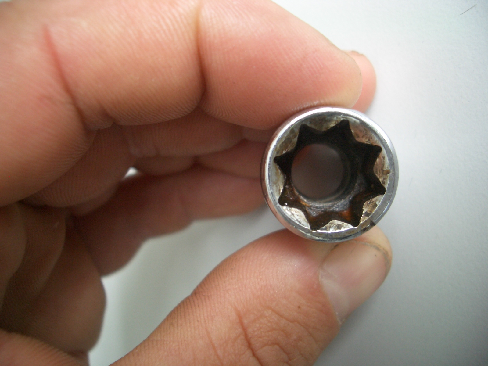

Wichtig: Kennt jemand dieses Felgenschloesser
  • Der "Schluessel" ist bei der Firma "XY" abhanden gekommen und nun kann ich die Felgen nicht runternehmen, welches dringend ist da ich unbedingt die Bremsbelaege wechseln muss.
    Hoffe jemand erkennt die Schloesser und kann mir die Marke nennen damit ich einen Schluessel nachbestellen kann.
    Besten dank!
  • sieht (für mich) nicht nach speziellem Schloss aus.
    eher wie nen normaler Torx, oder?
  • Ne nen Torx hat doch nur 6 zacken.
    Aber villeicht bringst du es mit ner bestimmten Torx oder Vielzahn Größe auch auf?
    mfg
    Stephan

  • dann isses halt die neue 8-Eck Torx Generation :roll:
    :D
  • Genau die wirds sein. Also Stocky geh zu Atu oder Stahlgruber und sag du brauchst nen 8 Eck Torx. :lol:
    mfg
    Stephan

    Original von McHeizer
    :D
    @McH: Zaehl mal nach ;)
    stephan: Schon probiert...hat bei 3 geklappt (Inbusschluessel umgefeilt) die anderen sitzen zu fest.
    Original von stocky
    hab ich >komme wieder auf 8 :nod:
    Ach Du Sch...sorry...war mir sicher es waeren 7... :lol:
    In echt sind es 7, die Digicam hat sich verzaehlt! :lol: :lol: :lol:
    Wie kann man n Felgen schloss mit nem 8er Profil machen... :roll:
    sowas gibts doch bestimmt in gut sortierten Werkstattlaeden zu kaufen oder...
    Trotzdem...wenn jemand das Design erkennt bitte melden!
    Original von stocky
    Ach Du Sch...war mir sicher es waeren 7... :lol:
    kannste mal sehen - was wärste ohne den Ingenieur an deiner Seite! :D

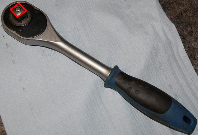

  • hmm...eigentlich brauchst du ja nur nen grossen 4-kant :-|
    vielleicht gibt es nen ratschenantrieb der passt?
    auf jeden fall könntest du einfach nen 4kant stahl(also ich denke da an rohmaterial für passfedern) in der passenden grösse absägen und dann mit nem verstellbaren maulschlüssel drauf gehen.
    weisst du was ich meine?

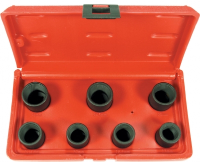

  • hey Stocky, hatte das problem auch mal nach dem Radwechseln den sch..... Schlüssel stecken lassen und tschüss.
    Habe mir dann Felgenschloss-Ausdreher gekauft, Nüsse mit links Gewinde hat gerade noch geklappt 8)
    und zwar solche hier: Link
    Einmal editiert, zuletzt von Snipe (22. Mai 2008 um 17:34)
    Original von Snipe
    Hey coole Sache..danke fuer den Tip. :thumbup:
