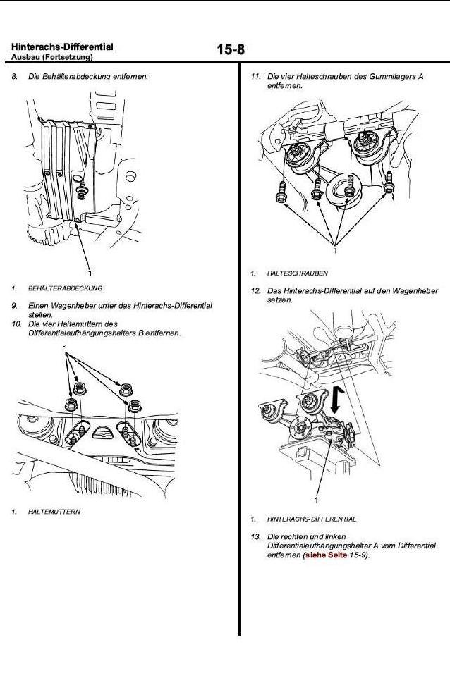

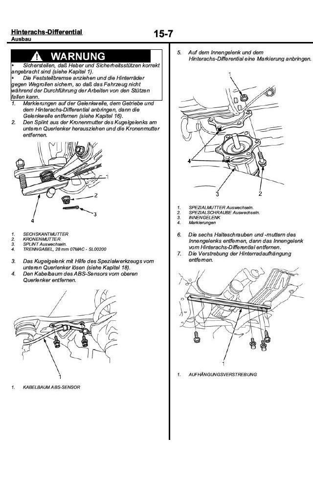

    ganz so leicht isses nich habs mal angehangen
      • 100,55 kB
      • 640 × 979
      • 85,11 kB
      • 638 × 979
