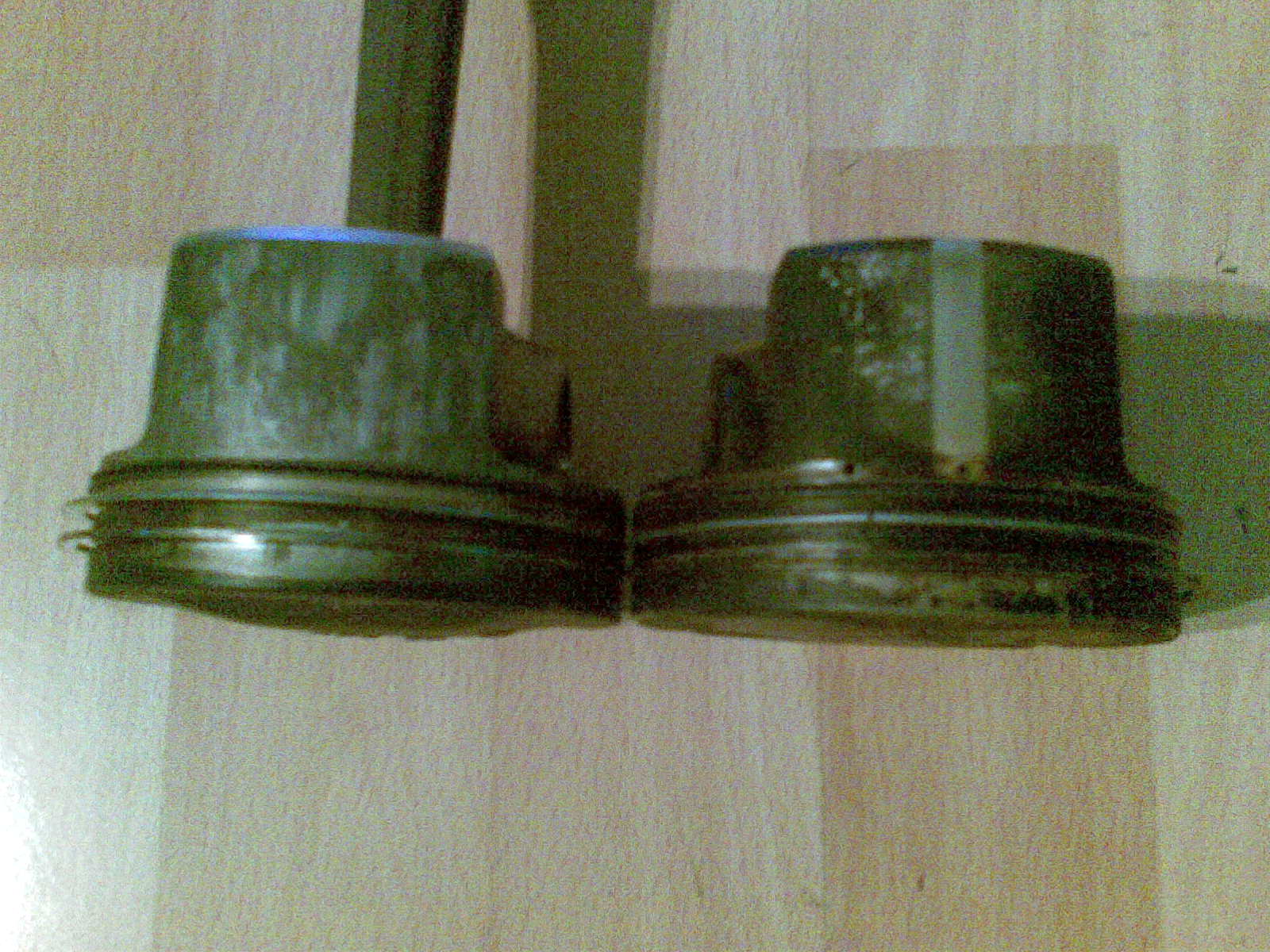

    hab ja bereits von meinem motorschaden berichtet. (KOlbenfresser)
    ein kollege meinte bevor ich nen neuen motor kaufe soll ichs mal probieren die zylinder aufbohren zu lassen...
    hat jemand erfahrung mit sowas? Ist es ratsam oder mach ich mir damit andere sachen kaputt? er hat dadurch ja auch ne kleine mehr leistung. verträgt sich das mit allen anderen teilen (Getribe usw)

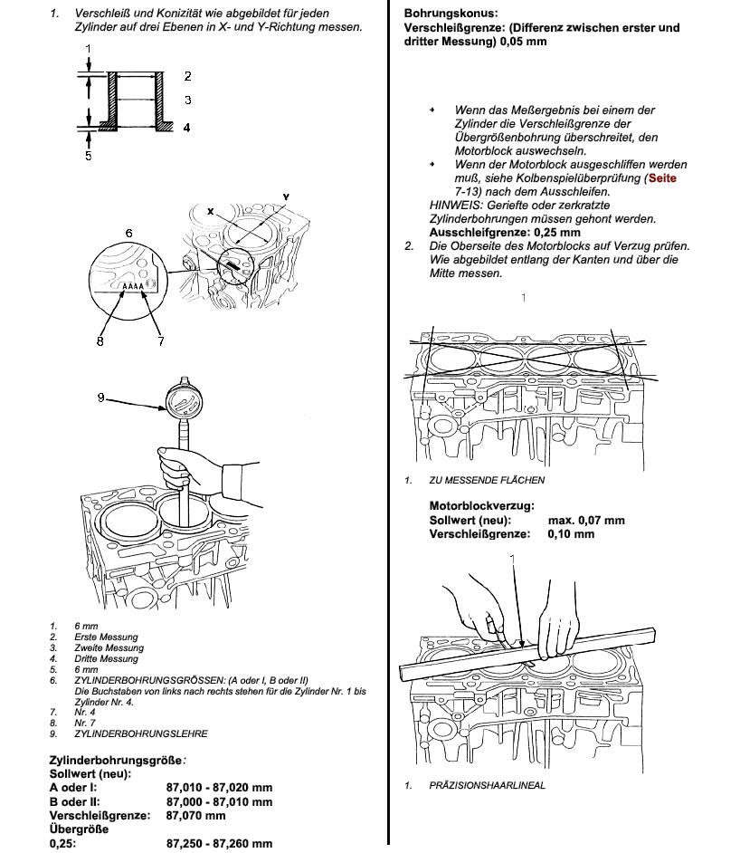

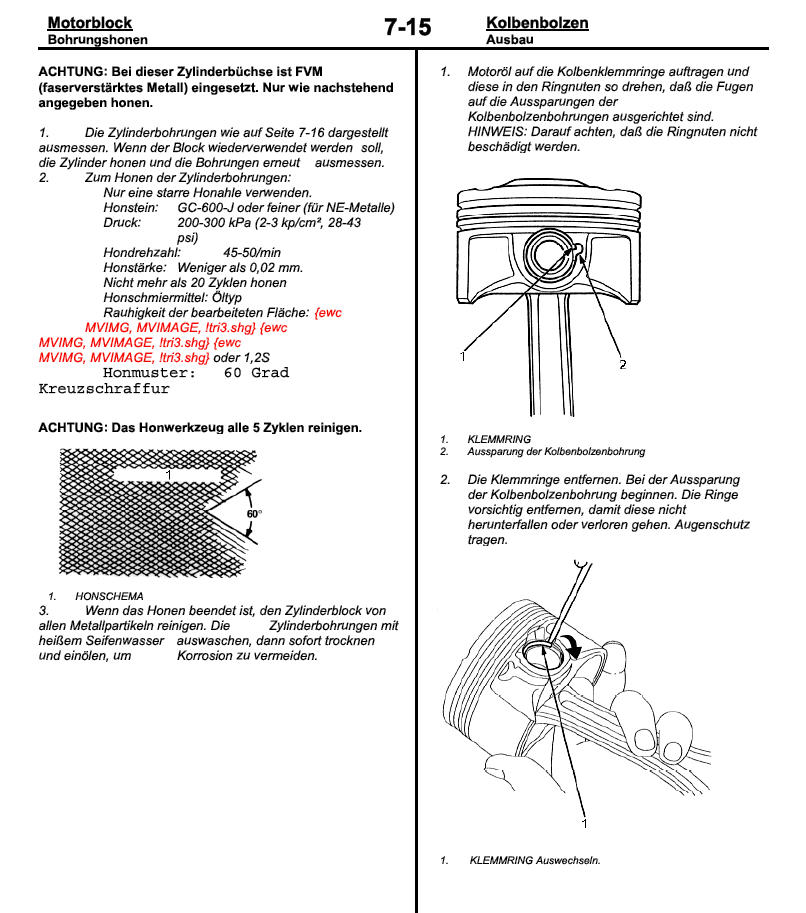

  • Ja hab ich. War kein Thema - ca. 150,- Euro für den Zylinderschleifer. Im Werkstatt-Handbuch steht genau wie danach zu honen ist.
    Ein Satz Übermaß-Kolben dürfte so bei 800,- Euro liegen.
    Drehmomentsteigerung und Leistungserhöhung ist Quatsch.

  • @Maverick:
    Was hatte Dein Motor denn für eine Laufleistung?
    Welcher Zylinder ist denn beschädigt?
    Was für'n Öl hast Du gefahren?

    Der Block gibt nur wenige Zehntel Millimeter Bohrungsdurchmesser mehr her als die Serie. Serie ist 87,0mm, Übermaß ist 87,5mm.
    Das sind dann ganze 23cm3 mehr Hubraum -also etwas über 1%
    Der 2,2Liter Motor holt mehr Hubraum über die andere Kurbelwelle -also über den größeren Hub. Mehr Hub bedeutet auch mehr Drehmoment, weil die Kurbelgeometrie besser ist.
