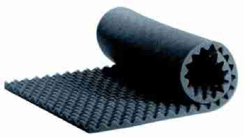

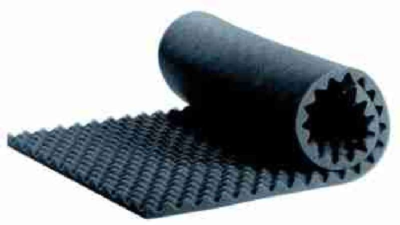

    So ein Noppenschaum, wie er auch als Schallschlucker in Tonstudios an der Wand pappt, wird zu wenig sein oder? Wäre aber gewichtstechnich nicht erwähnenswert?!?
  • klar dass der Schaumstoff nicht das gelbe vom Ei ist. Aber wenns dir so ums Gewicht geht musst hald n bisschen Lärm verkraften können. :roll:

  • Werde einfach eine Kombi aus Alu Butüyl 1,7 mm und Noppenschaumstoff nehmen und schauen das es nicht zu schwer wird.
