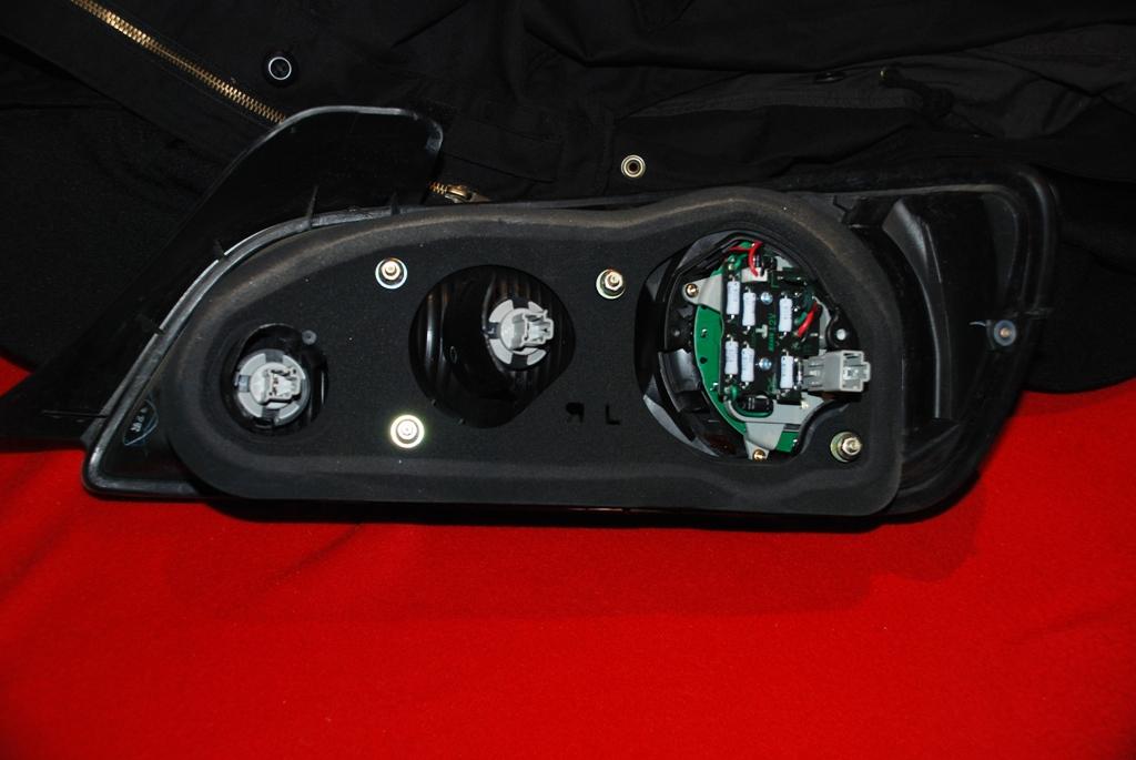

1.Nachdem wir die Leuchten ausgebaut haben drehen wir diese um und schauen uns mal die rückseite an:
[Blockierte Grafik: http://img510.imageshack.us/img510/4877/78838891tm5.jpg]
Ganz rechts in der Ecke sehen wir ja einen kleinen ausschnitt, dort kommen später unsere Fassungen rein.

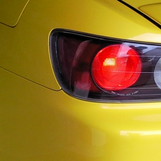

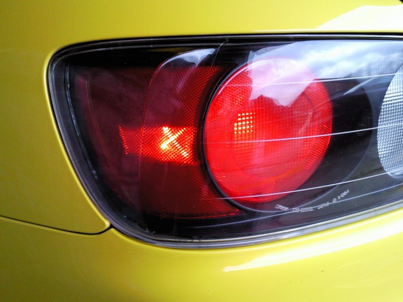

Bei mir sah das ganze dann so aus, ich finde das hat was, vorallen wenn man an verspiegelten flächen vorbeifährt ![]()
Vorher:(Achtet nicht auf die Schrauben vom Kennzeichen, ist schon geändert das ganze :-))

Nachher:
[Blockierte Grafik: http://img512.imageshack.us/img512/2913/49105489cg6.jpg]
Auf den Bildern ist das jetzt nicht so ein heftiger unterschied, aber wenn man davor steht ist das schon was.
