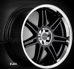

super danke! ab jetzt bemerkt dass keine felge von ultralite wheels auf meinen s passt

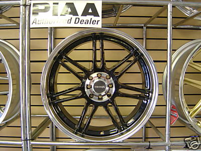

was haltet ihr von diesen hier? es sind tenzo-r, wie sind die (qualy,gewicht,.)? und kann die vieleicht mal jemand auf einen s posten?bitte!
Ich hätte da noch eine Felge für dich und zwar die Work Euroline XS2. Die Felgen haben zwar einen ähnlichen Preis wie die Volk Felgen haben aber den Vorteil das es für diese Felgen ein Festigkeitsgutachten gibt, was die Eintragung sehr erleichtert.
Mein Vorchlag wäre dann folgende Kompination:
Vorne 8,5x18 ET45 mit Tiefbett 58mm
Hinten 9,5x18 ET58 mit Tiebett 57mmBei diesen Felgen wird nur der Stern lackiert und der Rand bleib Silber oder Chrom und man kann von Work dann den Stern Schwarz lackieren lassen, was allerdings aufpreis kostet.
Hier noch zwei Bilder von der Felge als Anhaltspunkt:
Original von honda bregenz
was haltet ihr von diesen hier? es sind tenzo-r, wie sind die (qualy,gewicht,.)? und kann die vieleicht mal jemand auf einen s posten?bitte!In was für ETs und brieten gibt es die damit wir erstmal schauen ob die überhaupt auf den "S" passen, bovor wir hier weiter diskutieren!
Habe gerade mal geschaut das sind die Tenz-R GF-7 und die gibt es laut Tenzo in folgenden größen die für den "S" in Frage kommen:
17x7 5x100/114.3 ET42 / Bore73.1
19x8 5x114.3/120 ET25 / Bore74.1
19x10 5x114.3/120 ET30 / Bore74.1Dazu sage ich nur eins die gehen auf keinen Fall auf den "S", ließ mal meinen Betrieg hier was ich zur ET gesagt habe.
