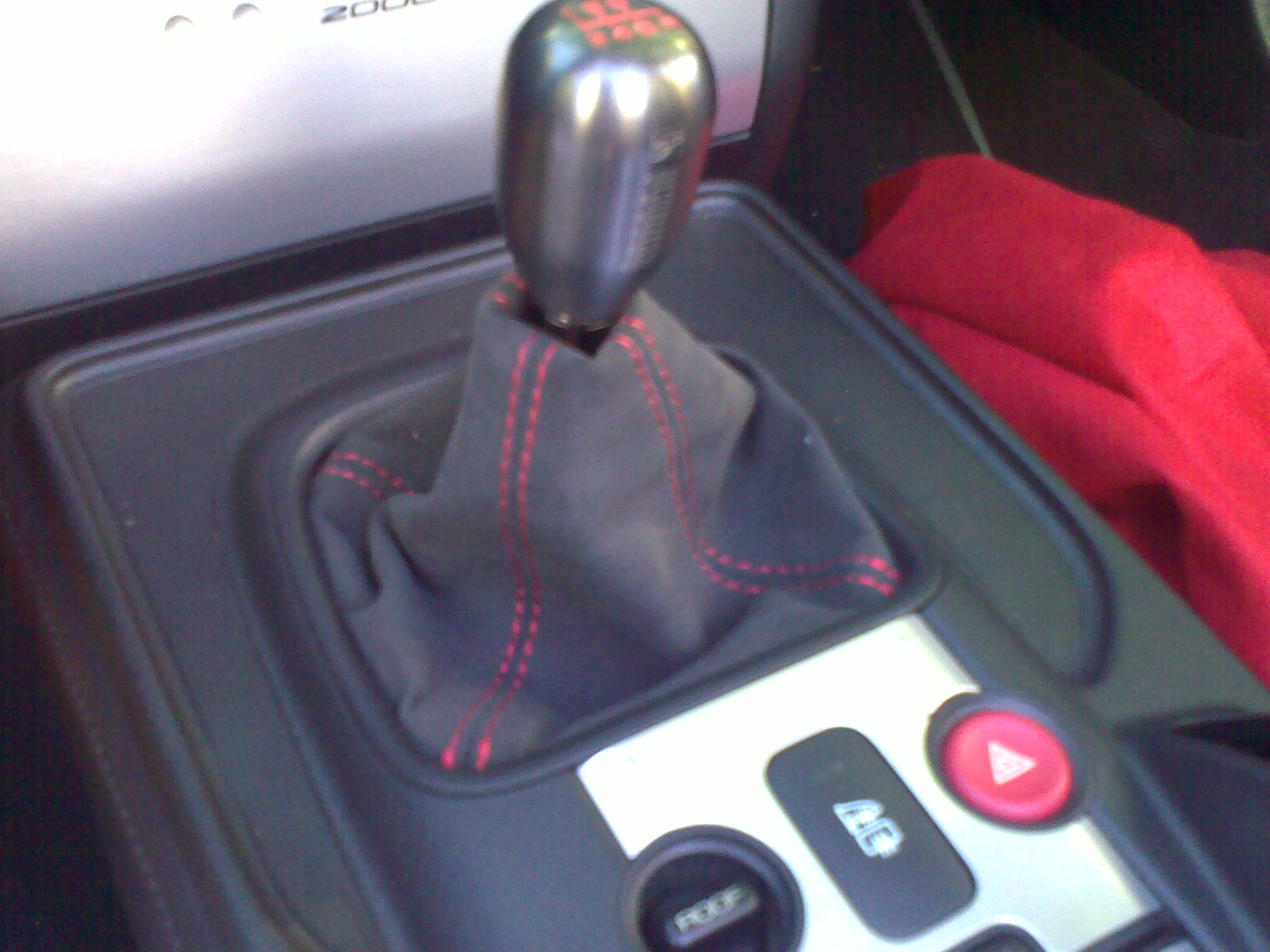

soo nun is er drin....war wirklich easy gewesen wenn man sich voher die Anleitung durchgelesen hat...das ganze schaut nun so aus
allerdings ist mir leider ein Missgeschick passiert (hatte die Schrauben vertauscht

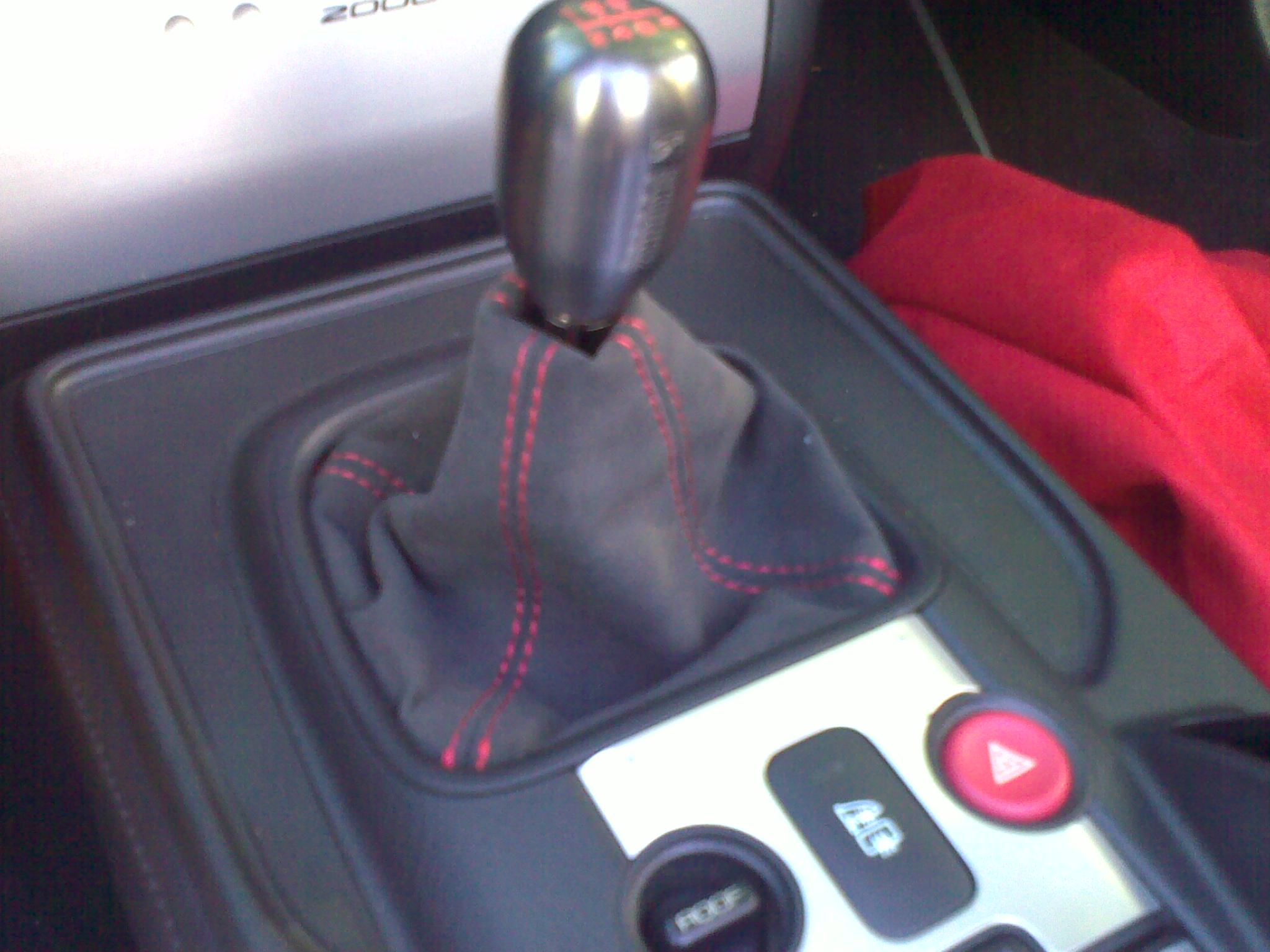

[Blockierte Grafik: http://www.bilderkiste.org/show/original/9b66d6be6c10861c7b82ffc81a141994/13052009028.jpg]aba ich wollte das eh tauschen da seit Kauf nen kratzer drin ist...weis wer wo ich das kleine teil herbekomme?
Sieht doch mal gar nicht so schlecht aus...
Habe eben dein Beitrag unter suche gesehen und gleich gedacht da waren die schrauben zu lang.
Das zu kriegen dürfte wohl sehr schwer werden.
Meinst´nicht man kann es reparieren?
Villeicht warmmachen und reindrücken drüberschleifen und lacken?
Passt aber der lack auch wieder nicht
Die Idee mit dem warmmachen ist genial...naja werde es morgen mal testen und bei Honda anrufn. Sollten Sie es bekommen und das ausnahmsweise mal nicht zu nem wucher preis kaufe ich es mir neu ansonsten warmmachen...das könnte evt schon reichen!
Jaja hatte die Schrauben vertan und es erst zuspät mitbekommen
Ob man das einzeln kriegt?
Whrscheinlich nur ne komplette konsole.Ist halt dumm gelaufen aber so sachen passieren.
