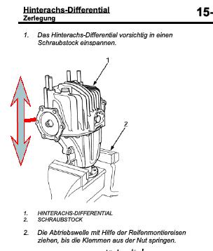

  • Hi bin neu hier , komme aus Frankreich! ich fahre nen 2002 gelber S und hab seit kurzem meinen heck wo geräusche macht.....bin mir fast sicher dass es nicht von denne antriebswellen kommt es gibt bei diesem kein spiel aber beim Differential kann man die antriebswellen von oben nach unter bewegen und finde denn spiel ein bissen zuviel jetz könnt ihr mich wielleicht helfen ob der spiel normal ist oder nicht ? danke!!!!

  • Also das Diff hat teilweise ein gnadenloses Spiel.......
    Funktioniert aber trotzdem.... Antriebswellen melden sich entweder durch Klickern beim Kurvenfahren, oder schlimmer brummen und vibrieren beim Beschleunigen (bei mir erst ab 200).
