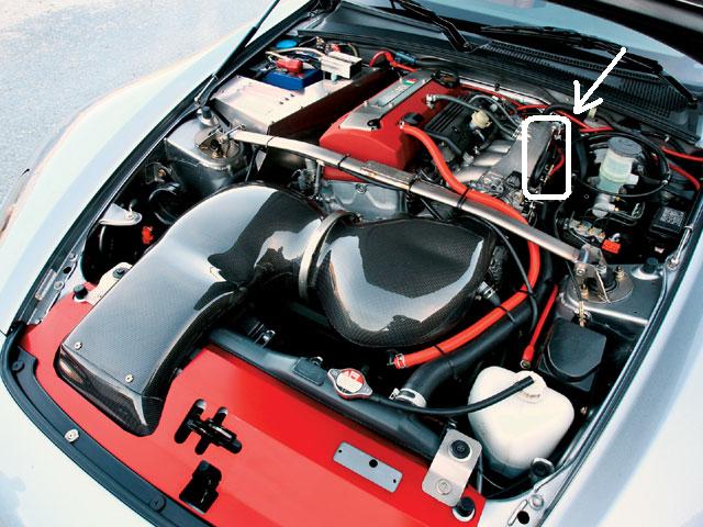

  • genau war des bei mir und dann ist der kaltlaufregler kommplett abgebrochen und das wurde es teuer!
  • wie auf dem bild oben beschrieben!
    des ist ein teil metall mit zwei gepressten schrauben an ein plastig teil!
    und der spass kostete mich bei händler 600 euro mit einbau deshlab empfehle ich bei nomo mal anzurufen dort hab ich im nach hinein rausbekommen das die des ding oft gebraucht da haben und die wollen für des ding 100 euro!
    der händler hat mir gesagt des kommt durch die witterung das sich die plastig teile oder schrauben einfach lösen oder brechen!
    und was dann passiert ist du kannst den s nicht mehr starten oder provisorisch geht auch nichts mehr und des teil ist bei honda net mal lieferbar sofort musste damals 3 monate auf des teil warten!
