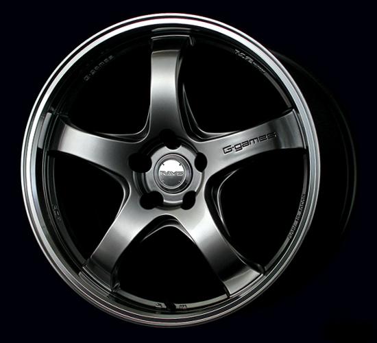

    Aber wie wäre es mit G-games 99B in shining Silver oder Gunmetal(siehe Bild)
    Die würden folgendes kosten!
    Vorne 7,5x18 ET 48 Preis pro Stück und ohne Versand 359,00 Euro
    Hinten 8,5x18 ET 55 Preis pro Stück und ohne Versand 369,00 Euro
    Das wäre eine Rays Felge, mal was anderes und erschwinglich!

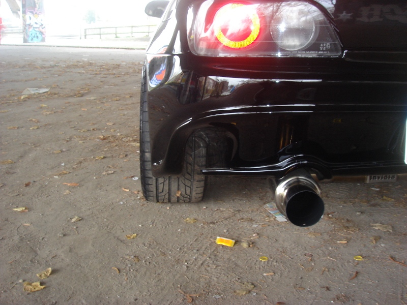

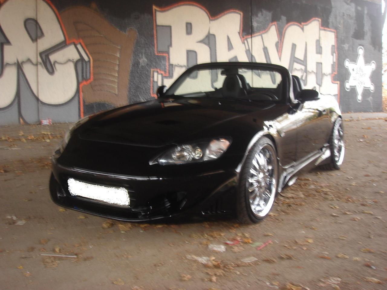

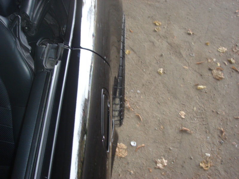

  • also ich würde sagen das die et 35 passen mann muss nur börteln 0.75 cm und dann die richtigen reifen suchen ie ne größere kanten haben und dann geht des klar
    bei 18 zoll 8.5 rundum 225/40/18
    ansonsten stimmt der abroll umfang nicht mehr laut tüv!
    vorne wird die kante wie ich schon sagte gebogen!
    und hinten muss sie komplett grade gemacht werden und der spass kostet pro seite 25 vorne und hinten 40 euro und es sind klasse aus wenn der s schön breit aussieht!
    natürlich geschmacks sache
    bei meinem auf den fotos habe ich
    8,5 vorne und fahre 235/35/19 et 38
    9,5 hinten und fahre 265/30/19 et 35
