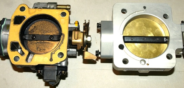

  • Man muss da auch unter den verschiedenen Drosselklappen unterscheiden. Die meisten angebotenen Klappen haben nur einen aufgearbeiteten Eingangs- und Ausgangsdurchmesser. Die Drosselklappe selbst bleibt auf Originalmaß. Damit erreicht man so gut wie nix.
    Die Skunk2 die ich hatte hat einen erheblich größeren Gesamtdurchmesser. Auch die Drosselklappe (die Scheibe) selbst. Ich hab das Bild mal beigefügt.
    Bei einem größeren Durchmesser der Drosselklappe (der Scheibe) wird beim Gasgeben natürlich prozentual mehr Fläche geöffnet als bei einer kleineren Scheibe. Das ist dann die bessere Gasannahme.
  • Hallo Bernd,
    danke für die Erläuterung, das ist natürlich der Grund. Leider kann man bei einer OEM DK dies nicht soweit erweitern lassen, da dort die Öffnungen für die Kühlflüssigkeit durchläuft, um die DK im Winter vorzuheizen (über die Nachteile aufgeheizte Luft aufzunehmen wurde an anderer Stelle ja schon diskutiert).
    Bliebe also nur die Lösung diese Löcher zu verschliessen (hast Du glaube ich selber mal gemacht oder vorgeschlagen) und dann komplett auf max zu erweitern, oder?
    Da frage ich mich dann doch, was die Skunk2 bei mir anrichten würde, habe ja nur eine Erweiterung auf 68mm (ist die maximale Größe bei OEM) drin. Ist ja immer 6% mehr Fläche zu den 68mm und wesentlich mehr (weiß leider die Größer der OEM nicht) an der kleinsten Stelle, sprich der Klappe selber.
    Groupbuy? :)
