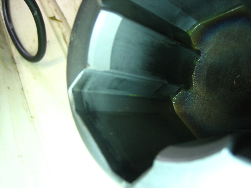

  • YYYEEEHHAAAA!!!
    Einmal die Stunde mit WD40 fluten, über nacht einwirken lassen.
    Dann noch zwei drei kräftige Hammerschläge und raus ist die ATW!
    Fazit: ATW der Fahrerseite ist defekt.
    Ein Lager hat sich richtig schön eingefressen, die anderen beiden fangen gerade an!
    So blöde es klingt, wenns dass war, bin ich richtig froh!
    Weil schlimmer geht immer!
    Habe nun alles wieder zusammengebaut, muss den Wagen noch fahren, bis die neue ATW da ist!
    Bilder des kaputten Lagertopfes folgen dann beim "nächsten" ausbau!
