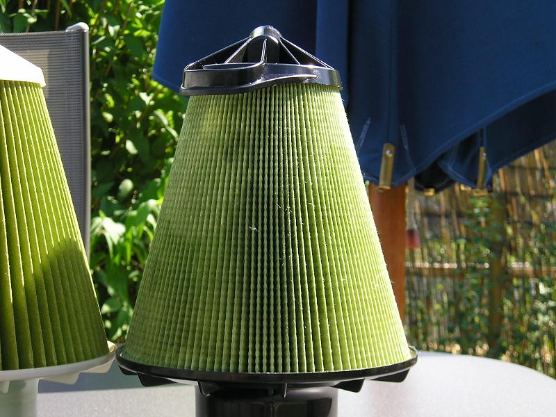

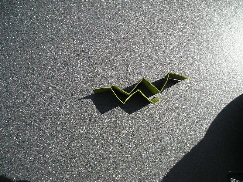

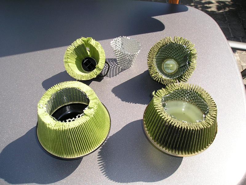

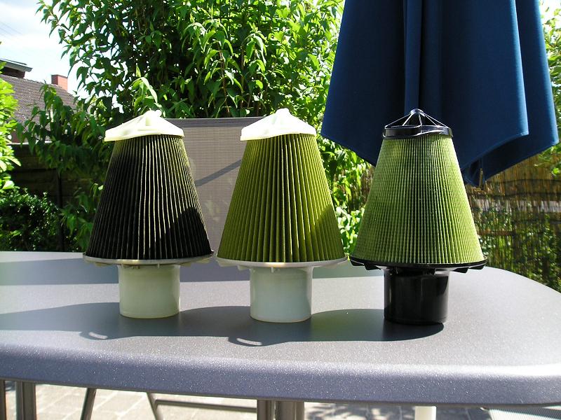

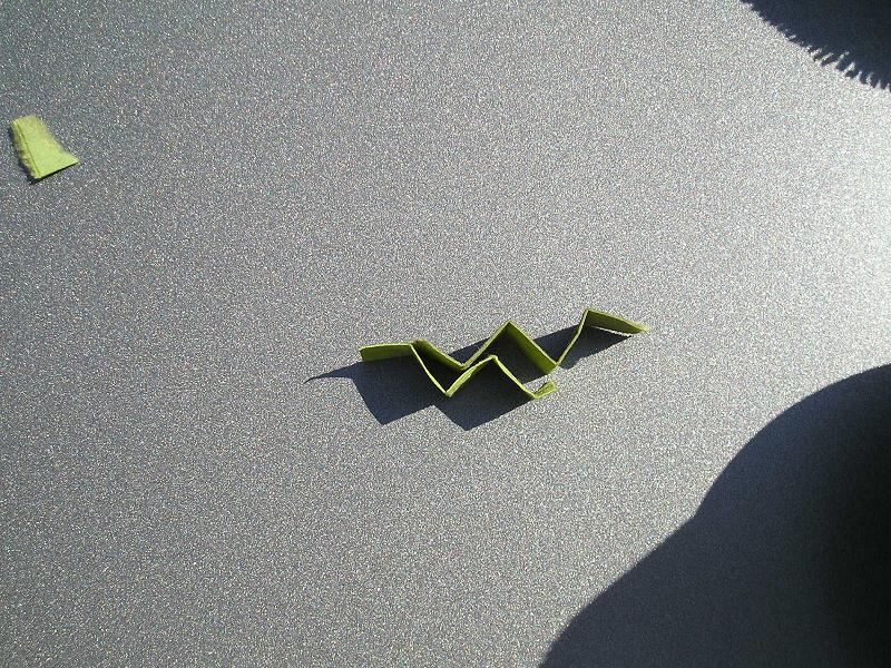

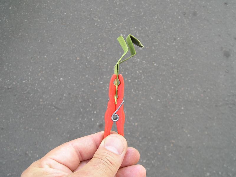

    habe mal meinen alten lufieinsatz zerschnitten und nen nachbau lufieinsatz
    das papier am oem lufi hat eine dicke von 8 mm der nachbau von 4 mm .wenn man genau hinschaut und die bilder vergrössert sieht man es auf den bildern
    das metall innen im lufi oem 5 mm stärke nachbau 3 mm
    wie man auf einem bild sieht ist das metall vorne am luftfilter auch nicht mit dem lufi verklebt .
    oem lufi bei honda 37 €
    nachbau 9,99 € ( mittlerweile 19,99) plus 3,99 € versand

    Aber die drei LuFi's auf dem ersten Bild machen sich auch gut als Deko :thumbup:
