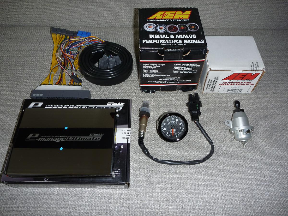

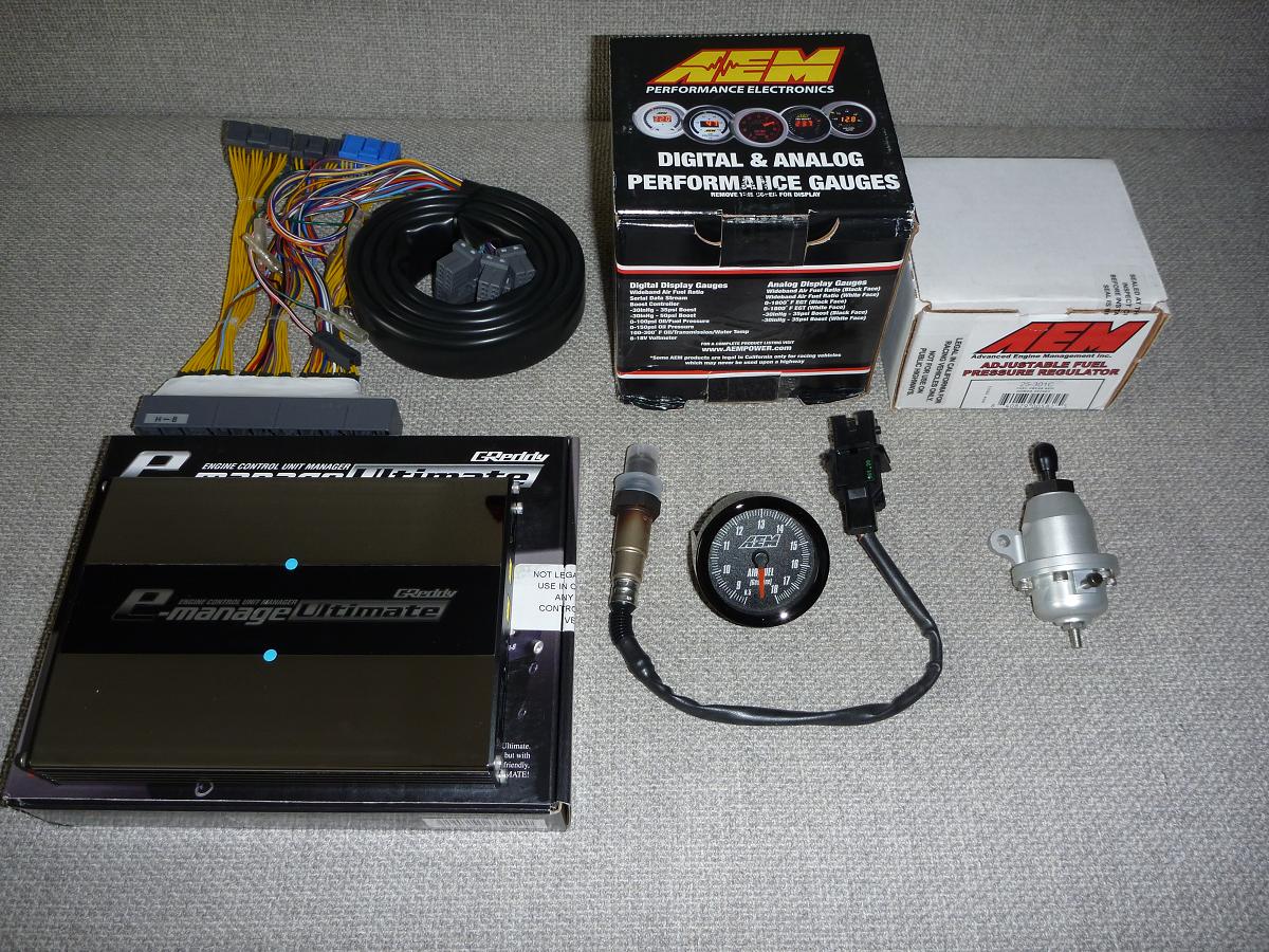

  • Soeben hab ich ein Päckchen von TNT bekommen mit diesem Inhalt:
    mal sehen ob man damit nicht ein wenig des noch verborgenen Potentials herausholen kann bzw. Anpassungen zur grossen Drosselklappe machen kann
    muss jetzt nur jemanden finden der die Programmierung vornehmen kann
    Einbau hoffe ich selbst vornehmen zu können

  • Nice! :thumbup:
    Ich bin gespannt ob du bei einem Stock-Motor mit Bolt-Ons gross etwas von der Abstimmung mit einem Piggyback merken wirst.
    Pass mit dem Einbau auf, dass das Gerät wirklich professionell verbaut ist, es gibt immer wieder Kabelbrände von schlecht verbauten Geräten und das kann dann teuer werden :?
  • ich denke schon dass ich was merken werde, grosse Sprünge in Leistung und Drehmoment erwarte ich mir allerdings nicht
    aber das ist ja auch nicht so wichtig, Ziel ist es ein besseres "am-Gas-hängen" zu erreichen und die Anpassung an die 68er Drosselklappe
