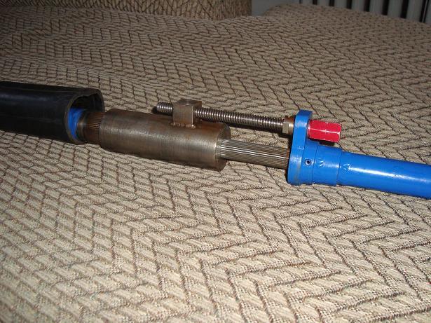

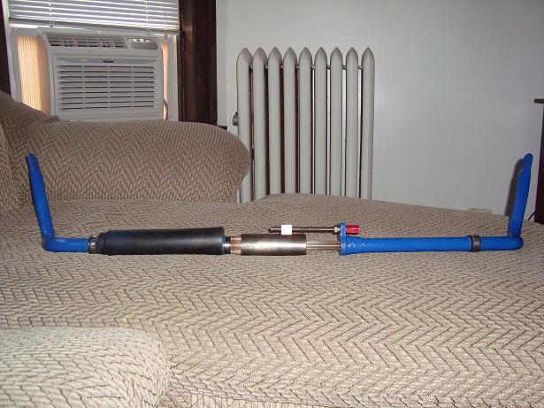

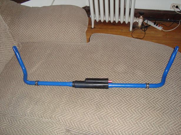

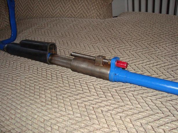

verstellbarer Frontstabilisator
  • cool!
    was verstellt man denn da?
    also die Haerte, das ist schon klar, aber wie?
  • ....schaut aus wie ne halbe Käfer Achse ( ziemlich grobschlächtig )
    sozusagen kannste dann deinen Stabi tieferlegen :nod: ;)
    Original von McHeizer
    cool!
    Sieht aus, als würde mit der Spindel der längsverzahnte Zapfen verschoben werden. Und dieser Zapfen ist nicht sehr torsionssteif -> je weiter er heraus gefahren ist desto weicher.
    Ich finde das ganze Gebilde aber auch ne Spur zu grobschlächtig.
