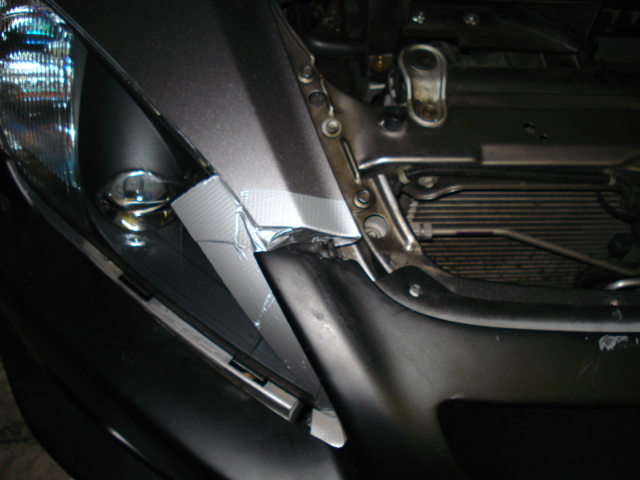

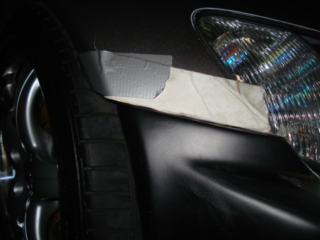

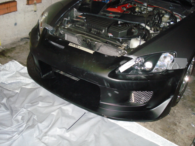

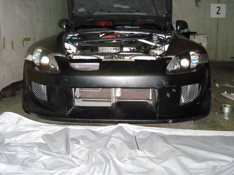

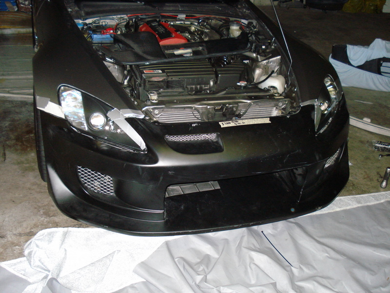

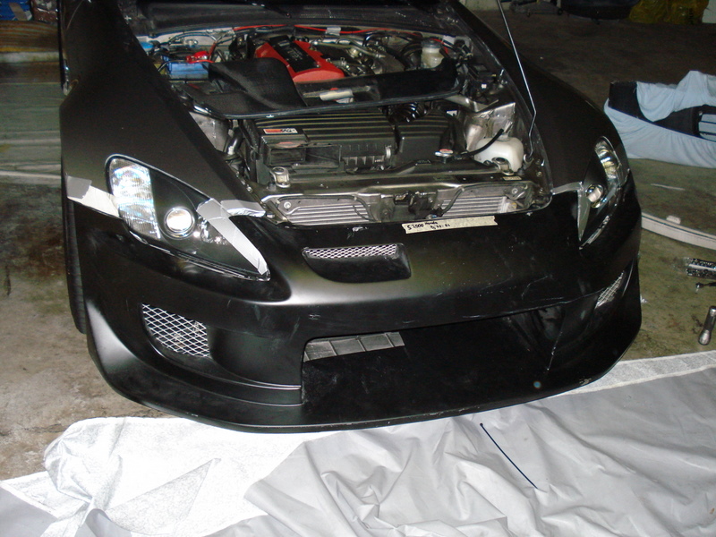

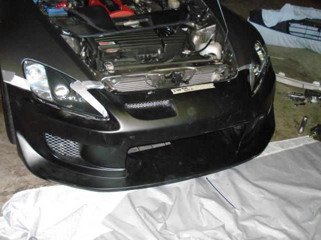

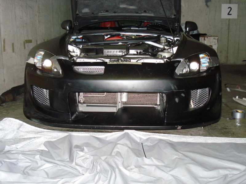

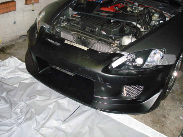

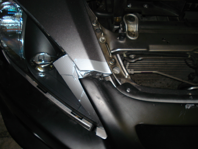

  • Hi Leute,
    So wie es ausschaut, passt die neue Stoßstange nicht optimal. Ich habe sie nach längerem würden zwar hinbekommen, aber sie passt in der breite nicht optimal.
    In der Mitte wo sie am Kotflügel anschließt und die Lochabstände, da passt alles, aber rechts und links fehlen mir je 1 cm.
    Ich gllaube nicht dass man sie maßlich anpassen kann.
    Ich habe mal Fotos gemacht, vielleicht habt ihr noch einen Rat oder Tip für mich. :idea:
    Sie passt hauptsächlich auf der rechten Seite nicht und ich bekomme sie nicht unter die Scheinwefer.
    Ist es möglich mittels Heißluftfön eine GFK-Front etwas zu ziehen :_?
  • genau aus diesen Gründen habe ich die OEM Front 04 genommen, selbst die passt nicht 100%ig
    bei den Nachbausachen musst Du abändern ohne Ende

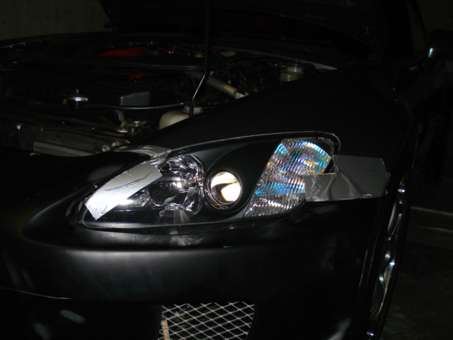

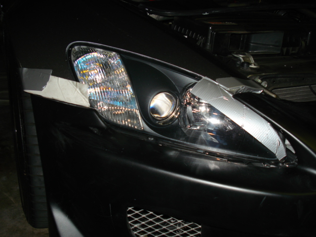

    Wo ist was geclipst, hatte vorhin mal ein paar Schrauben gelöst um die Stoßstange etwas nach vorne ziehen zu können. Ich hatte allerdings den Eindruck das unterhalb der Scheinwerfer auch noch irgendwas verschraubt oder geclipst ist?! Kann das sein?
    Gibt es ein Tip für die Demontage was man beachten soll?
    16´ Honda Civic TypeR
    08´ Honda S2000
    Original von Shell
    Wie soll ich das verstehen?

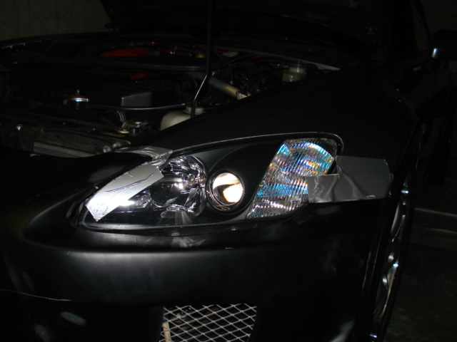

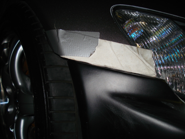

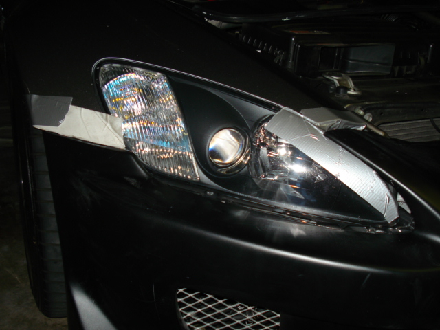

    Unter den Scheinwerfern sitz sie sehr stramm, etwas kräftiger ziehen.
    Nicht erschrecken das es dabei knackt.
    Wie andere auch schon geschrieben haben ist es ganz sinnvoll die Scheinwerfer anzukleben damit keine Macken rein kommen.
