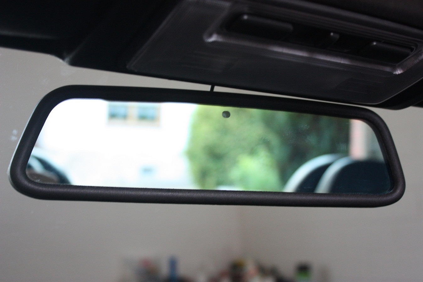

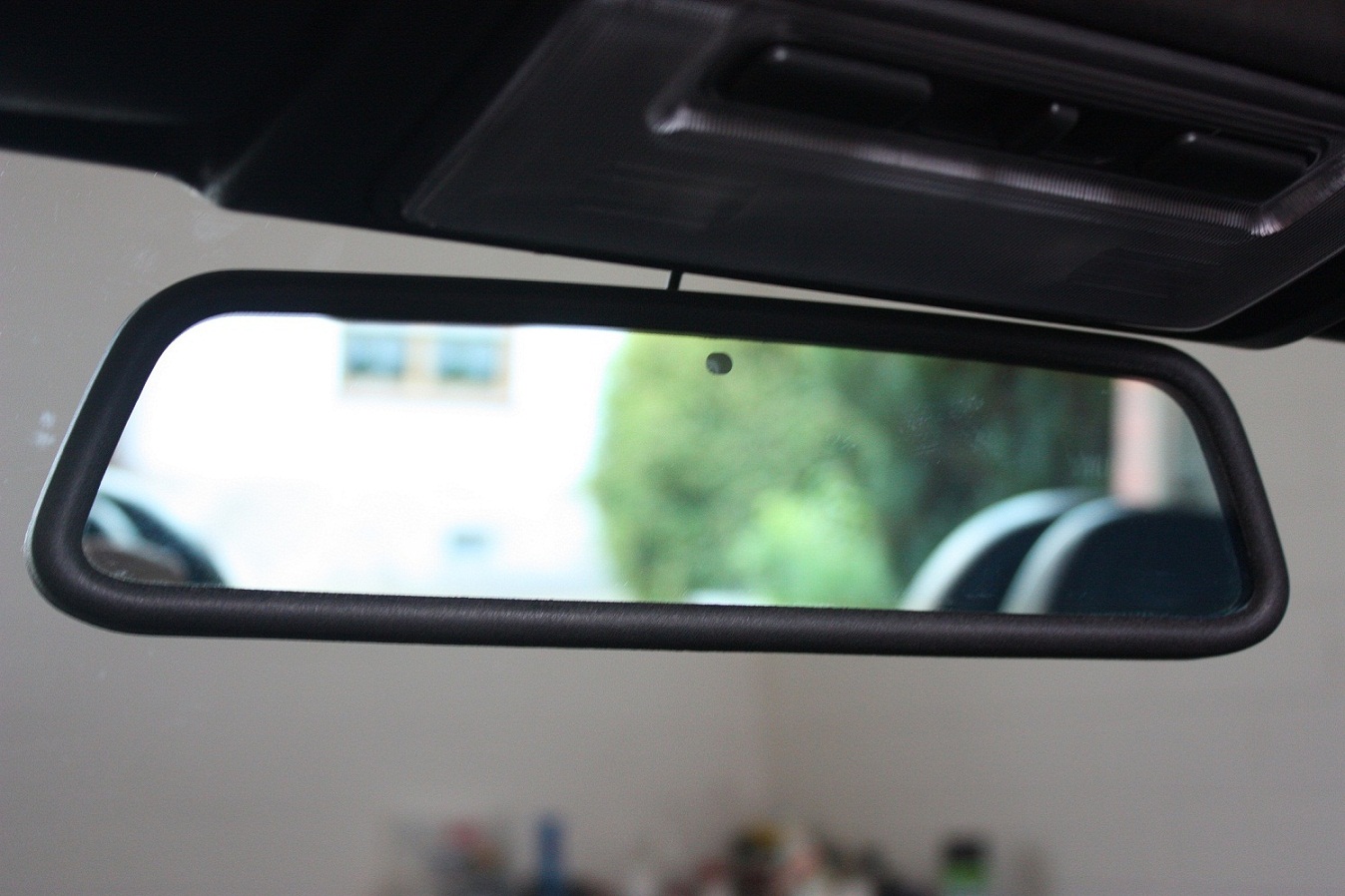

    funktioniert mit 2 fotodioden - eine vorne eine hinten!
    - die fordere misst wie dunkel es draußen ist! und wenn von hinten
    licht einfällt verdunkelt sich der spiegel!
    Ist vom BMW (hatte ich früher und habs irgendwie vermisst!)

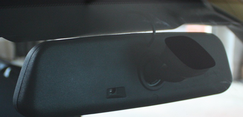

    das mechanische hab ich so gelöst!
    vom orginalspiegel hab ich die halterung genommen und den
    kopf abgesägt - vom BMW Spiegel hab ich dann die kugel
    an den hals der orginal halterung gemacht!
    hab nur hinten in den spiegel und oben in der
    dachverkleidung ein keines loch gebort wo das kabel
    duchgeht (siehe bild)
    die +12V schaltplus bekomme ich vom Sicherungskasten
    (will ja meine batterie net leermachen da das teil in betrieb ca.100mA zieht)
    und masse über die karosse
    Michael
