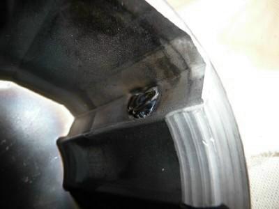

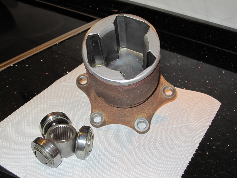

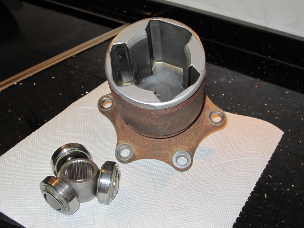

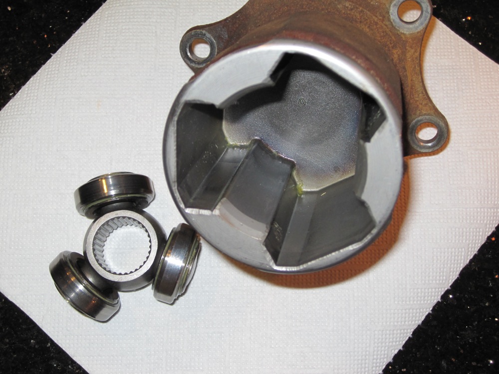

  • An meinem S traten beim gasgeben Vibrationen der Hinterachse auf. Nach Zerlegung der Antriebswelle habe ich festgestellt, daß das linke innere Gelenk am Differenzial liegend im Aufnahmetopf ca. 1 mm tief gefressen hatte. Abhilfe: Ich habe es geschweißt (Schutzgas) und hinterher angearbeitet. Das Problem der Unwucht und die Geräusche waren hiermit beseitigt. Wollte einige Fotos mit einstellen, leider fehlgeschlagen. Kann auf Wunsch aber die Bilder per email senden.
    P.S. Dieses Ersatzteil hätte bei Honda 269 EUR gekostet.

  • Gute Arbeit, aber jetzt kriegst du die Teile "nie" mehr auseinander. Wenn da mal ein Problem mit dem Diff entsteht wird das doch problematisch beim Ausbau?
    Tolle Sache dass es noch Leute gibt die den Mut haben sowas selber zu reparieren. Hätte ich nicht erwartet von einem User der speedmieze heisst ;)
  • Holla, an sowas hat sich meines Wissens nach noch keiner ran getraut!
    Wenns auf dauer hält, respekt!
    Wie viele km hast du schon runter nach deiner Reparatur?
    Wenn du nicht ganz genau gearbeitet hast, dauerts nämlich net lange und das Problem ist wieder da!
    Original von speedmieze

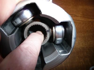

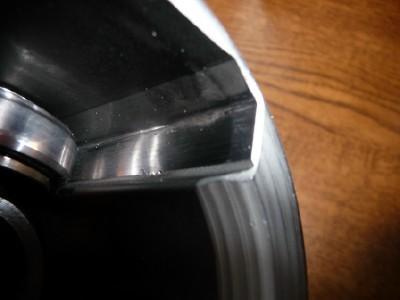

    Hi, natürlich bekommt man das ganze auch hinterher noch auseinander. Zum Verständnis sind Bilder in der Galerie unter Technik abgelegt.
    Gruß speedmieze
    Hier seine Bilder aus der Galerie (leider etwas klein)
    Original von McHeizer
    ich seh nix :?
    warum schutzgas und nicht WIG?was für einen draht hast du verwendet?

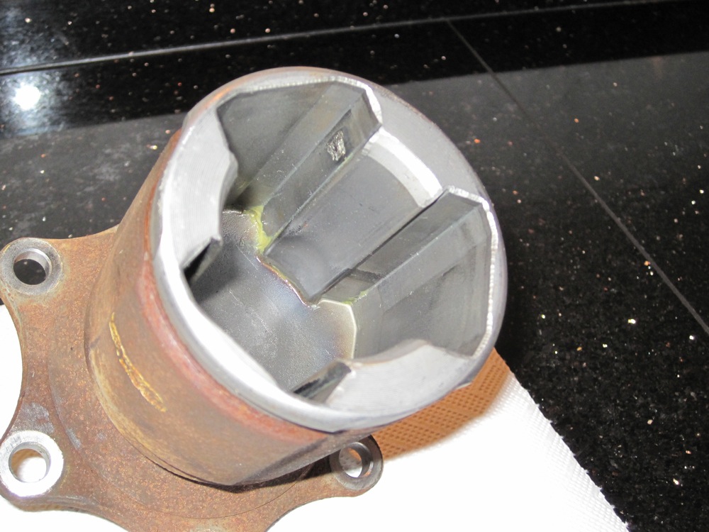

    das sieht aber nach WIG aus und nicht nach MAG :-|
    nochmal:welcher draht?

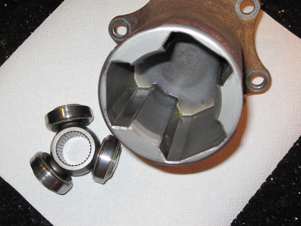

    Hier mal die Bilder von meinem Innengelenk links. Dort sieht man Pittings auf den Laufflächen. Und wenn man so ein Problem hat, kennt man auch gleich noch einige andere, die das selbe Schicksal teilen. Bislang stets kurz nach einer Tieferlegung.
    Original von Los Eblos
    Moin Lars,
    das kann ich so nicht bestätigen, ist bei mir jetzt bei 114.000 km aufgetreten
    und das Gewinde hab ich bei ca. 32.000 km bekommen.
    Dem Eric ist es in der Stadt bei mir aufgefallen das da was klackt und auf der AB nach HH wo es frei war bei ca. 200 Km/h fing es an zu vibrieren, aber heftig.
