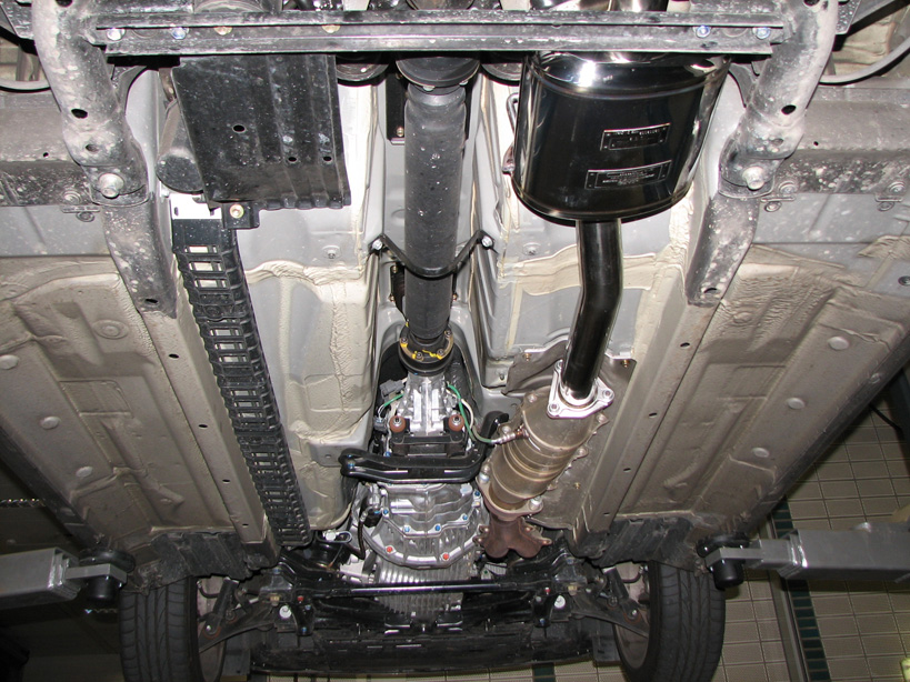

    Also wenn Du es ganz genau machen willst, dann kannst Du ja an den Flächen, die keinen Wachs tragen welches aufsprühen.
    Aber das würde ich nicht machen, denn diese Bereiche in der Mitte sind lackiert und zudem noch an den "Nähten" versiegelt.
    Da würde ich eher alle sechs Wochen mal den Dampfstrahl unter's Auto halten.

    Was spricht gegen Wachs? Meiner hat vor dem ersten Winter ne gute Ladung drunter bekommen, und zwar das Wachs was die Streuwagen drunter bekommen, n Freund von mir schafft bei Mercedes und hat mir das empfohlen. Allerdings war das ne schöne Sauerei das drunter zu machen und entsprechend sieht der S jetzt unten auch nicht mehr so sauber aus wie auf dem Bild, er ist eben mit ner Wachsschicht überzogen.

    ...Allerdings war das ne schöne Sauerei das drunter zu machen und entsprechend sieht der S jetzt unten auch nicht mehr so sauber aus wie auf dem Bild, er ist eben mit ner Wachsschicht überzogen.
    Das mit der Sauerei spricht dagegen :P:D
    Aber Wachs, das die Streusalz-Laster bekommen klingt sehr solide.
