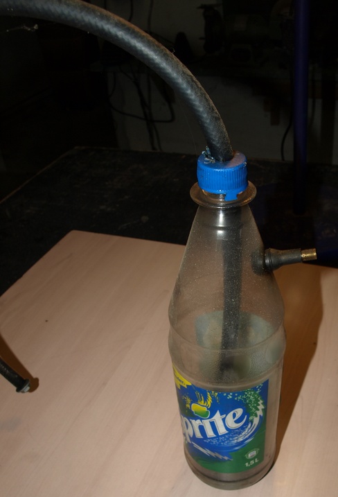

Für's Einfüllen von Getriebe- und Difföl hab ich mir was gebaut.
Kann man mit einem Reifenluftdruckprüfer bedienen. 1 Liter ist dann in 30 sek. drin.
Bernd, ist das deine Bong?
Yeah, das ist ne geile Konstruktion Bernd
Wie hast du oben den Schlauch befestigt?

Das geht ganz einfach. Man nimmt 'ne Plastikflasche, in den Deckel bohrt man ein Loch so dass der Schlauch durchpasst (Loch etwas kleiner bohren - so dass man den Schlauch noch gut durchschieben kann). Der Schlauch sollte nicht ganz auf den Boden der Flasche gehen, so dass noch Öl seitlich in den Schlauch gelangen kann.
Dann ein Gummiventil bei Werkstatt, Tankstelle, Reifenhändler besorgen, die kriegt man quasi überall. Oben seitlich ein Loch bohren (10er Loch für das 10,5er Ventil). Ventil reinpfriemeln - fertig.
Zum Befüllen das Öl reinfüllen (nicht vollmachen, es sollte oben noch ein Luftpolster sein), Deckel mit Schlauch aufschrauben, Schlauch in die Getriebeöffnung, oder Diffi rein und dann mit Druckluft (so'n Reifenluftprüfer) ein wenig und vorsichtig Druck drauf geben. Man sieht dann schon wie das Öl rausfliesst. Wenn das Öl nicht weiterfliesst einfach wieder ein wenig Druck draufgeben. Schwupps ist das Zeug drin....
Total easy.
