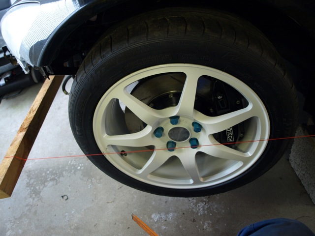

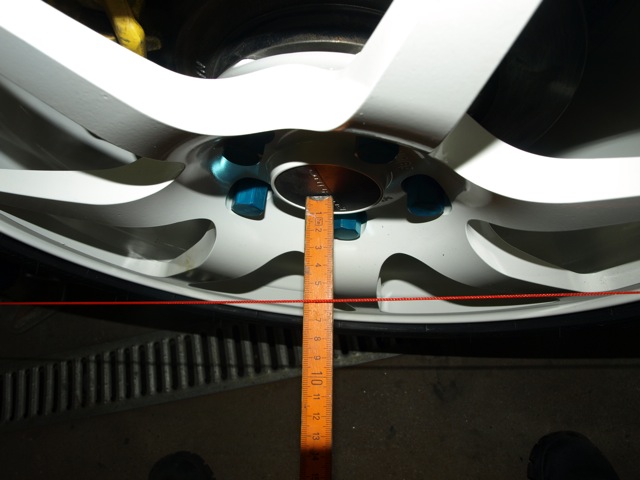

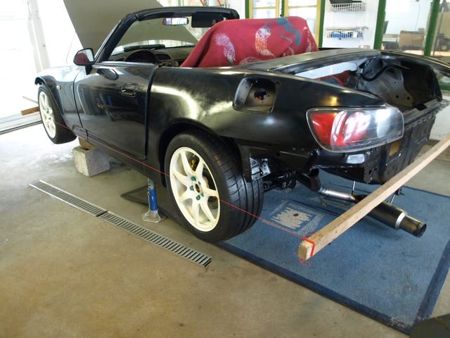

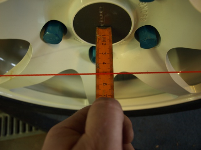

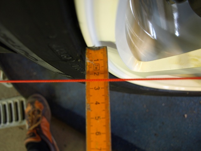

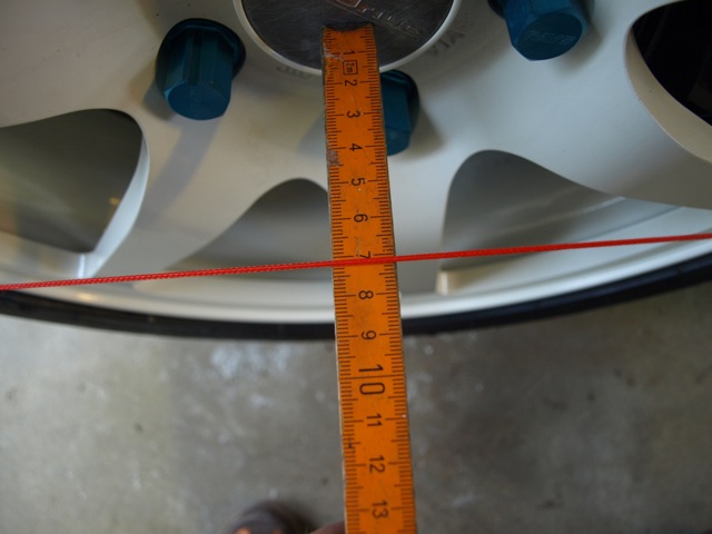

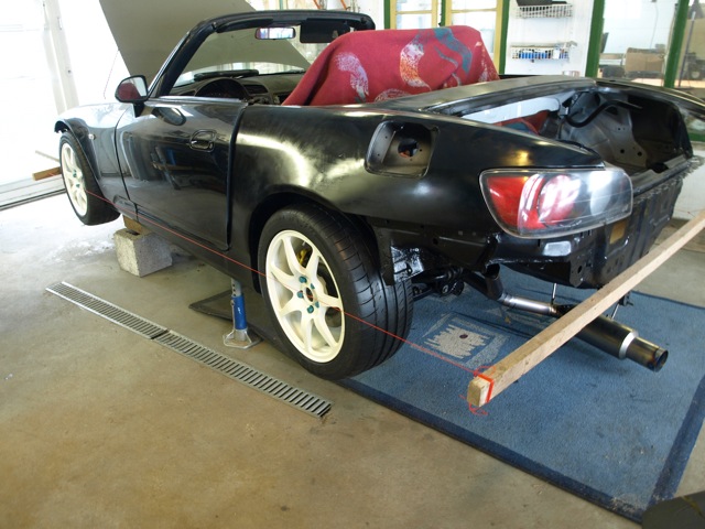

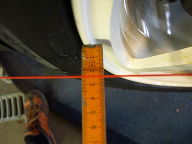

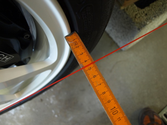

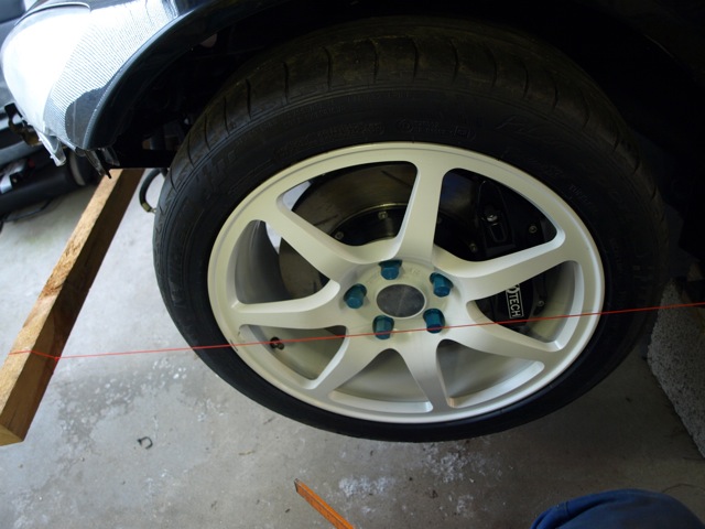

Für eine grobe Einstellung der Spur an Vorder- und Hinterachse kann man auf einfache Hilfsmittel zurückgreifen und selbst schnell mal prüfen wie die Räder stehen. Was man dazu braucht ist einfach und billig zu beschaffen:
2 Dachlatten oder sonstige Stangen mit mindestens 190cm Länge;
Klebeband, Kabelbinder, Tücher, oder etwas um die Stangen jeweils vorn und hinten am Auto zu befestigen;
Schnur, mind. 2x 5 Meter
Zollstock (neudeutsch: Metermaßstab) oder Lineal
4 Böcke
Wagenheber

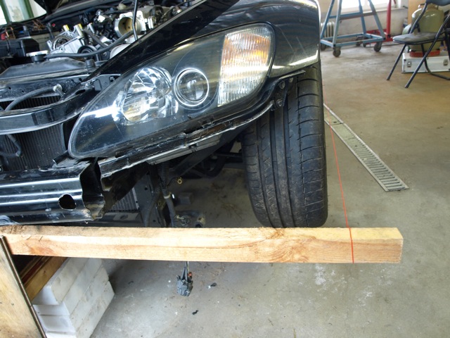

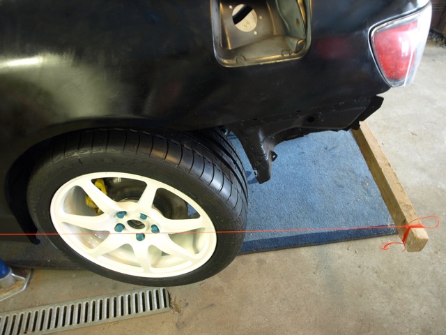

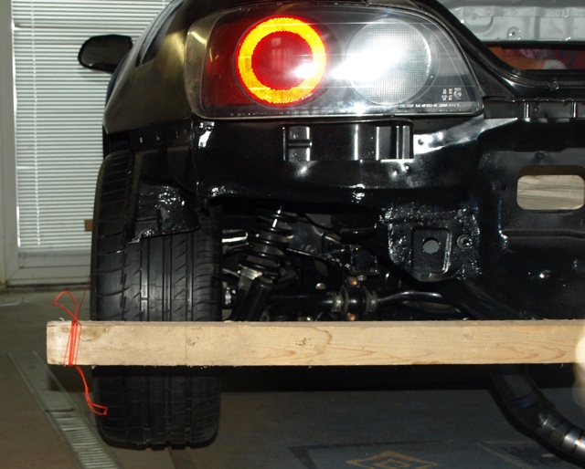

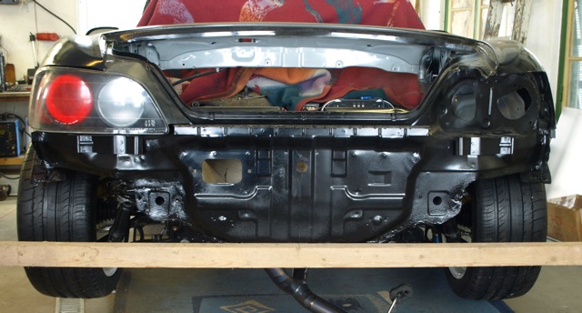

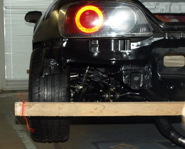

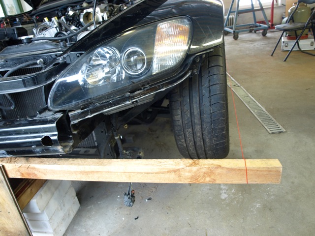

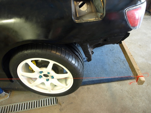

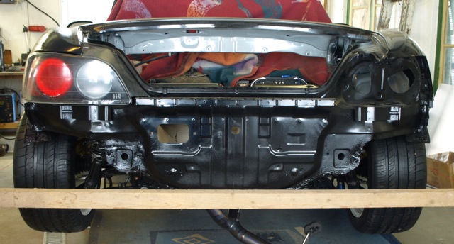

Ich habe die beiden Dachlatten vorn festgeklemmt und hinten an den Haltern für die Heckstossstange festgeschraubt. Die Höhe muss in etwa der Mitte der Räder entsprechen.
