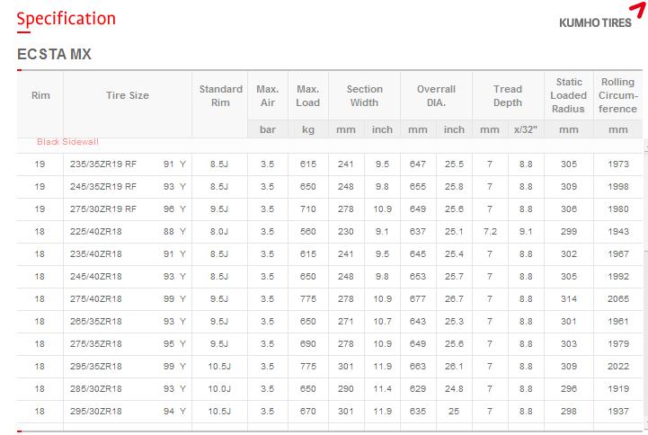

Und hier die Specs (zumindest mal die für mich interessanten 18", gibt auch noch andere, müsst Ihr halt auf der Homepage nachschauen):
Eine weitere Frage:
Könnte ich auf meiner 9x18 Felge hinten den 265/35R18 fahren (bin bisher 245/35 und 255/35 gefahren). Und wenn ja, würdet Ihr vorne auf einer 8x18 Felge bei 225/40R18 bleiben (hatte ich bisher immer) oder da auch eher auf 235/40 gehen?
