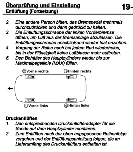

    Soso, ist also egal sagen sie. Und Du hast das akzeptiert - das haste jetzt davon. Ich könnte ja jetzt sagen: siehste mal, hättste mal auf das Forum gehört und nicht auf die Werkstatt da.
    Aber das tu ich nicht, nö...
    Damit Du mir glaubst, Andreas hab ich den entsprechenden Abschnitt aus dem Werkstatthandbuch kopiert. Honda wird sich dabei schon was gedacht haben wenn sie's anders vorschreiben als üblich.
    Mit dem Stahlflex sollte das gleiche Bremsgefühl vorhanden sein wie mit den Gummischläuchen. Es wird nicht besser sein, sollte aber auf keinen Fall schlechter werden.

    Jetzt weiß ich auch warum man beim "S" vorne links mit dem Entlüften anfängt.
    Mir wurde gesagt das beim "S" alle Bremsleitungen erst nach hinten laufen und somit ist jetzt vorne links die längste Leitung.

    Die Leitung für vorn links geht vom ABS-Druckmodulator direkt runter zur Bremse. Ohne irgendwelche Umwege. :roll:

    Nein wurde nicht genau geklärt warum man vorne Links anfängt!

    Fazit: immer noch Restluft im Bremssystem. Ich schreib' Dir mal 'nen Trick...
