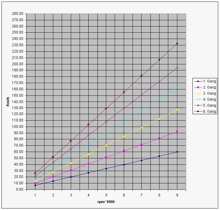

    Vielleicht nützt Dir ja das beim "drehzahlorientierten" Fahren: ;)
    Gruss Tom
  • nützt nur wenn das auf das 4.77er abgestimmt ist ;) paett hat das damals ja von mir verbaut... :)
    hehehe jones du fährst also auch ein teil von meinem ex-weissen s2000 durch die gegend :)
    Original von Street
    Warum heisst die Grafik wohl "Gänge 4,77" :roll:
    OEM wäre man ja z.B. im sechsten bei 120 km/h ziemlich genau bei 4000 Touren.
    Ich hatte auch mit dem Gedanken gespielt, Paetts 'S' zu kaufen. Aber gerade die kürzere Übersetzung schreckte mich etwas. :P

    bei 130 km/h nach GPS geht der tacho ca. 15 km/h nach! :x 8o (sind dann ziemlich genau 5000 rpm im 6. gang, was gemäss oben angehänger liste ja genau 130 km/h sind)
