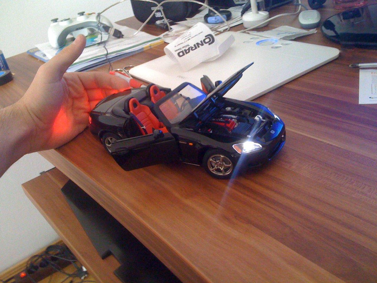

    Zuhause angekommen: Heissklebepistole, Kreuzschraubenzieher, Schere und Cutter-Messer bereit gelegt

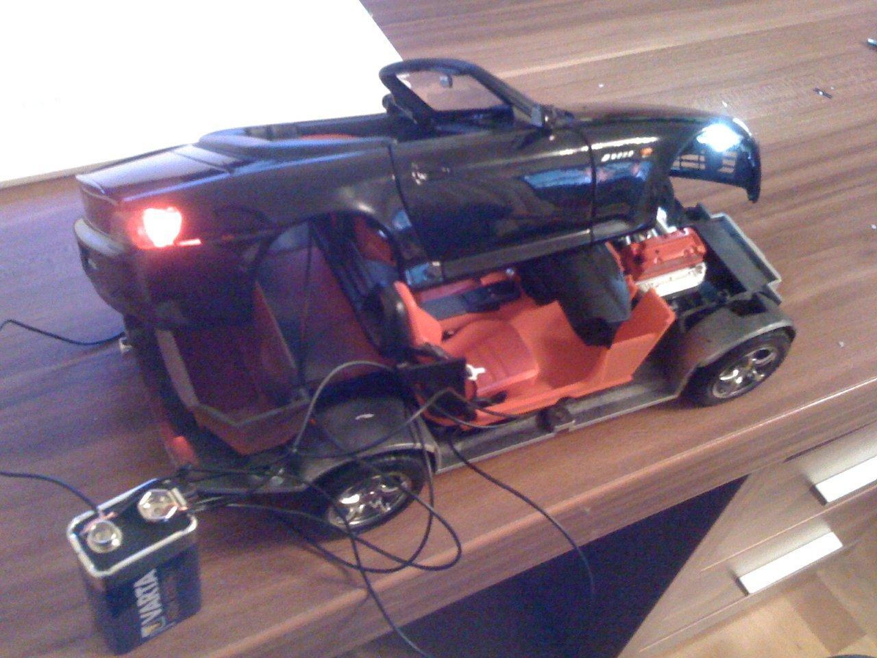

    Modell zerlegt, Verblendung hinter den Scheinwerfern herausgenommen und mit der Schere ein loch hineingequeht und mit dem cutter-messer noch bisschen angepasst. Andere Seite deto.
    Widerstand und Kabel an der LED befestigt (mit dem Schrumpfschlauch), festgeklebt mit dem Heißkleber und fertig...

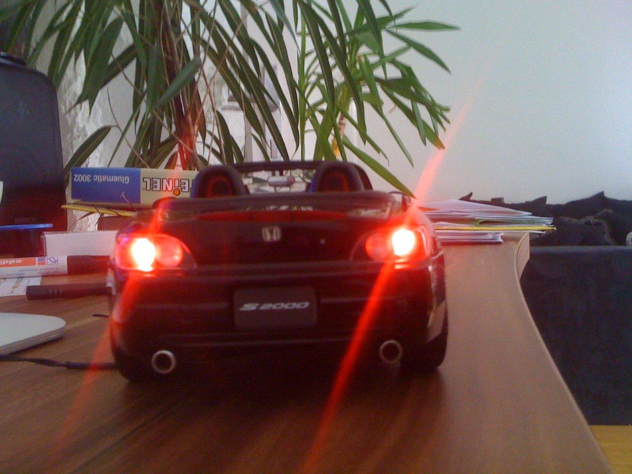

    Hinten hab ich mir das gar nicht angetan sondern die bremsleuchte frei geschnitten und mit Heißkleber die LED dort angeklebt. Verkabelt und gut wars...
    Man kann den Kofferraum vom Modell wegschneiden und dann dort eine 9V Batterie (die eckige) reinlegen, geht sich perfekt aus..
    ich hab das ganze anders gelöst und durch eines der Schraubenlöcher rausverkabelt,... dann an einen meiner Lüfter vom PC angehängt
    >diese hängen alle an einer regelbaren Lüftersteuerung und so kann ich das licht heller und dünkler bzw. ganz aus machen
    Hier paar fotos und viel spass allen bastlern ;)
