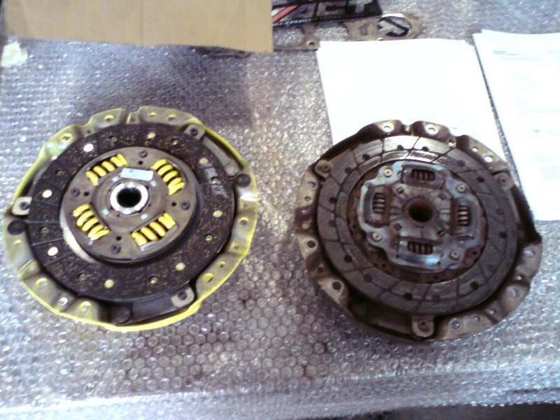

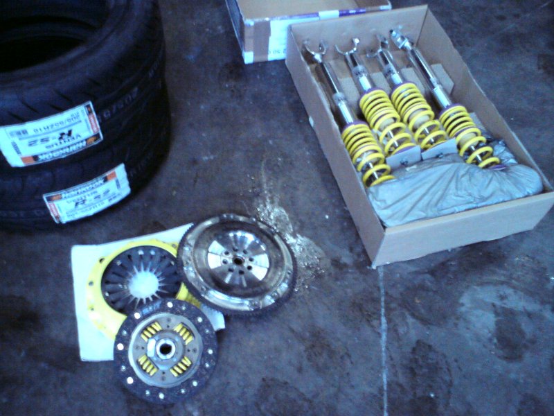

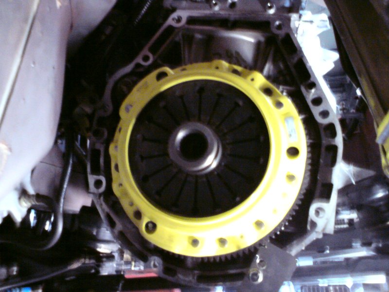

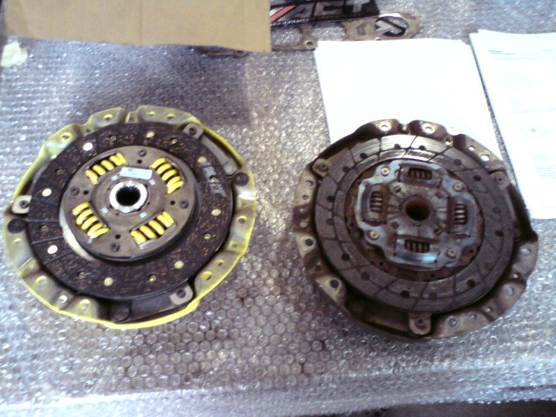

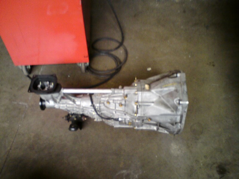

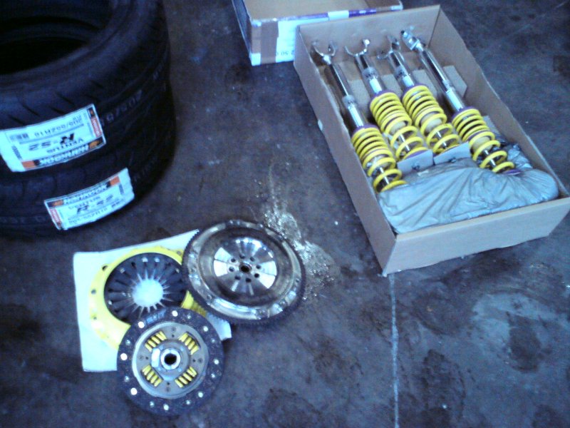

    Vor ca. 3 Wochen hab ich mit meiner Kupplung angefangen. Ich hatte mit meinem Bj. 2000 einen erwischt, dessen Kupplungsscheibe dieses perverse Rasseln hatte.
    Ich hab mir also die ACT Stage I (Druckplatte + Scheibe) in den Staaten bestellt. Dazu das OEM-Ausrücklager beim Freundlichen um die Ecke.

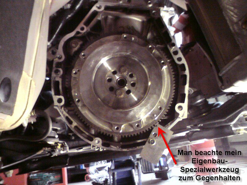

    Als Bonbon hab ich meinem S noch ein KW Variante 1 gegönnt, eine erleichterte Schwungscheibe von Comptech und die OEM-16-Zoll Felgen hab ich schwarz pulvern lassen. Abgerundet wird das Ganze von Hankook RS-2 in der OEM Größe.

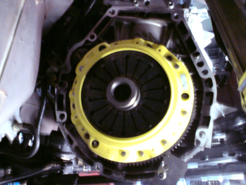

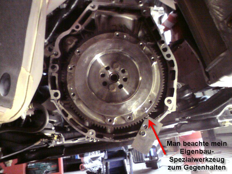

    Den Kupplungstausch beim S2000 sollte man meiner Meinung nach nicht unterschätzen. Bei mir hat sich das jetzt fast drei Wochen hingezogen.

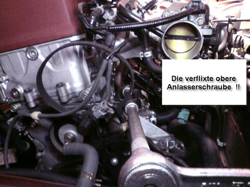

    Am Schlimmsten war die obere Anlasserschraube, die nur durch Entfernen der Lichtmaschine, des Halters der Ansaugbrücke, und der Spannrolle erreicht werden kann.(Danke an Erik nochmal an dieser Stelle für seine Tipps).
    Der Rest war eigentlich Routine. Ich hab sehr sorgfältig gearbeitet und mich (meistens) ans WHB gehalten.
    Gestern Abend wie gesagt, konnte ich ihn dann zum ersten Mal starten.
    Die neue Kupplung hat sich in jedem Fall gelohnt, die Alte war zwar noch nicht an der Verschleissgrenze, aber insgesamt in einem schlechten Zustand, insbesondere das alte Ausrücklager.
    Die ACT greift sehr direkt zu, ist aber noch komfortabel zu fahren. Pedaldruck ist meiner Meinung nach etwas höher als OEM.
    Was die Geräusche angeht bin ich etwas enttäuscht, die ACT ist nochmal ne Nummer lauter als meine alte OEM-Kupplung. :?

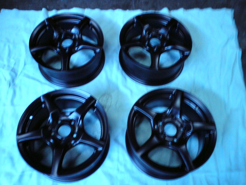

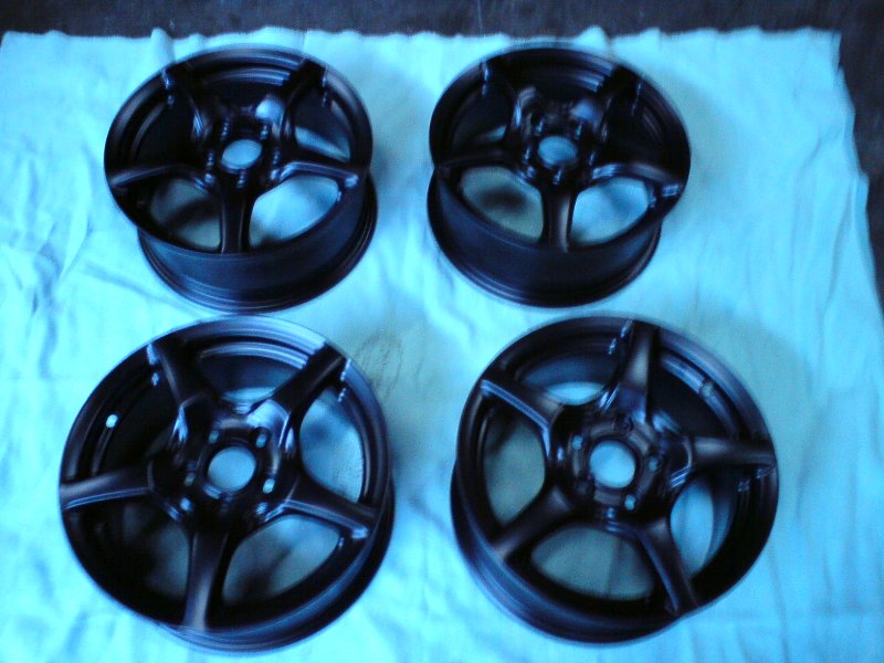

    Richtig gut gefallen mir die schwarzen Räder.
    Schwarz Matt ist einfach geil !!

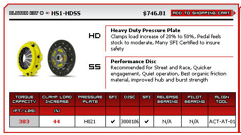

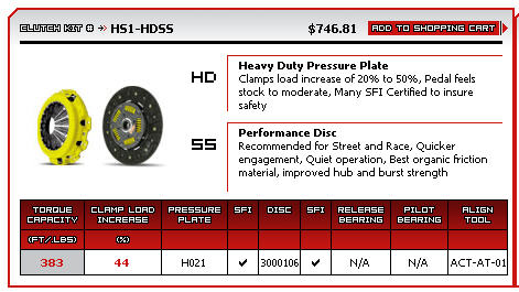

    Ach so.
    Die Stage 3 war mir zu krass. Es sollte schon eine gefederte Scheibe mit hoher Lebensdauer sein - auch für den Alltag.
    Hatte mich oben übrigens verschrieben (ist schon korrigiert), ich hab die Stage I von ACT.
    Die genaue Bezeichnung ist: HS1-HDSS - Performance Street Disc.
    Hatte auch ein wenig im s2ki darüber gelesen und das Feedback war eigentlich ganz gut. Ich denk mal ne starre Sinter-Kupplung ist nochmal ein ganz anderes Gespräch.
    EDIT:
    Ist ja eigentlich ein Witz, dass die bei der Scheibe "Quit operation" dazu schreiben. Das Ding hört sich an wie 10 Ducatis nebeneinander :roll:

    Original von chibo157
    Gerne 8)
    klasse dass alles doch noch geklappt hat :thumbup:
    nochmals ein Tipp u Hinweis für ambitioierte Nachmacher:
    bei dieser Aktion auf den Klopfsensor gut aufpassen, der in der Nähe liegt und leicht kaputt geht bei Krafteinwirkung.

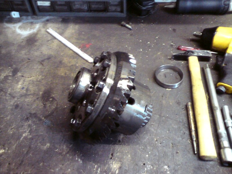

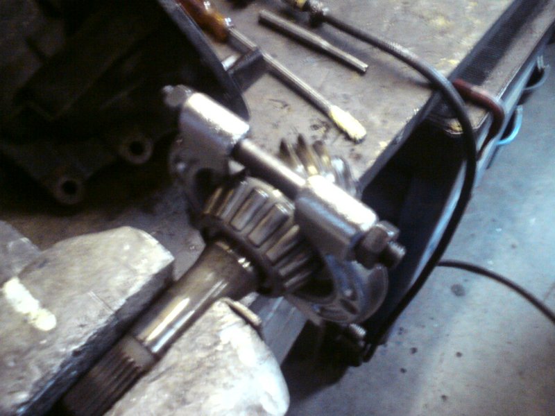

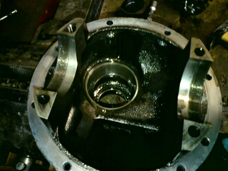

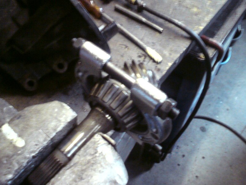

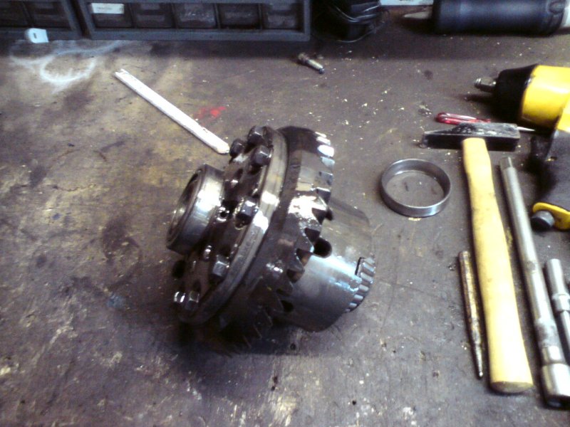

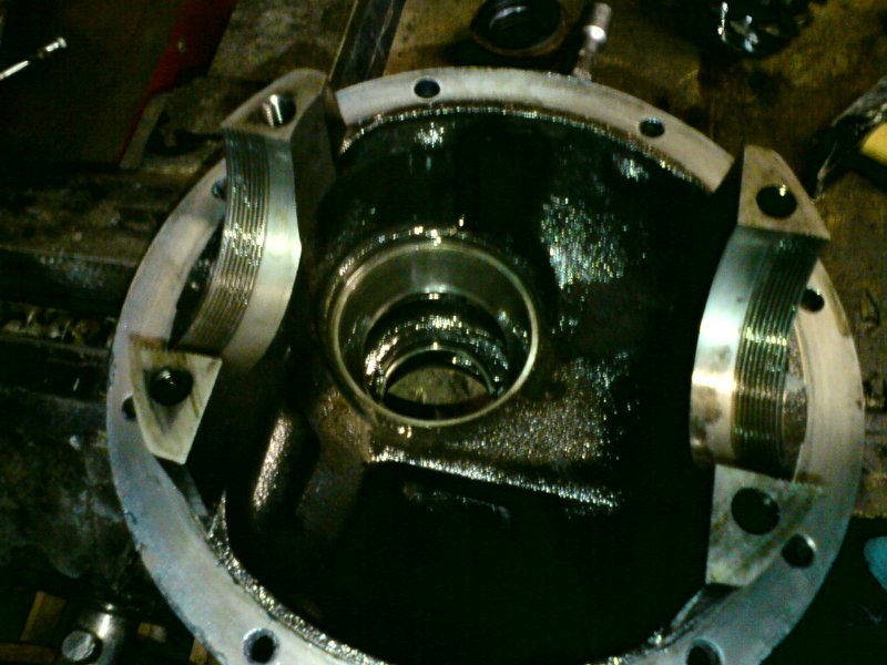

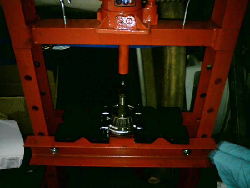

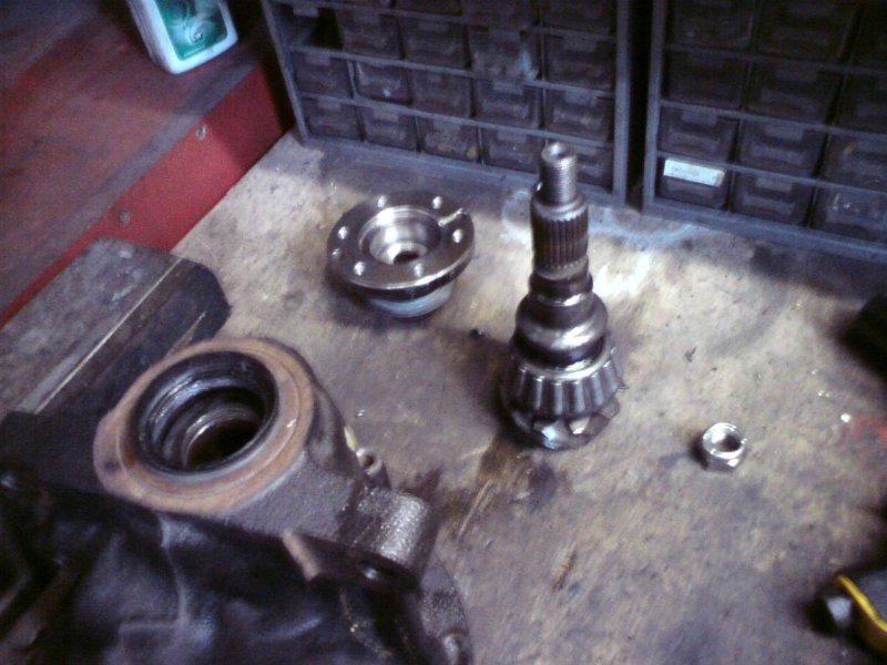

  • Update:

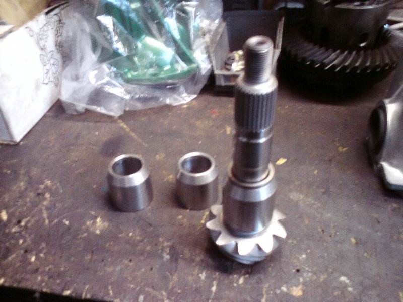

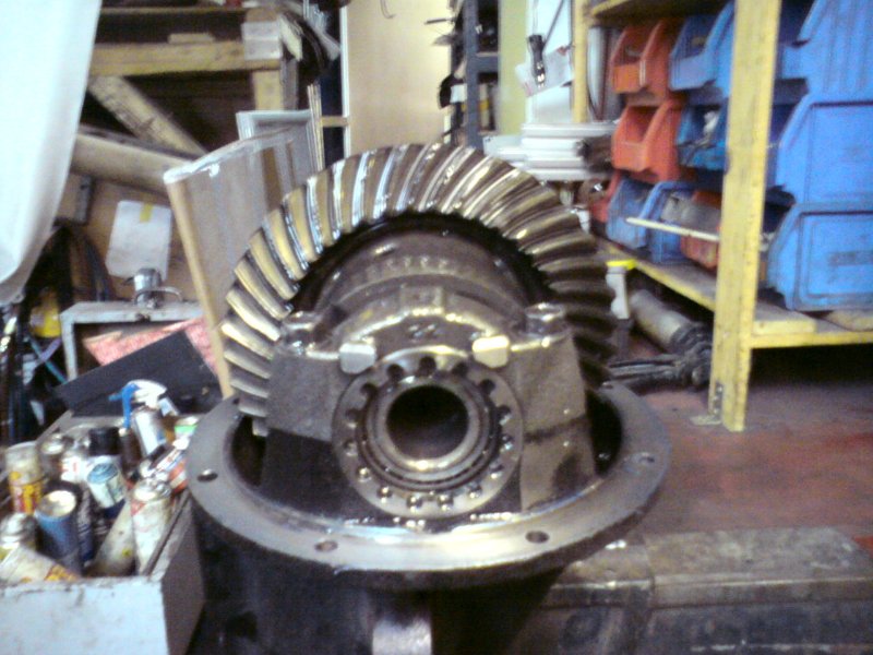

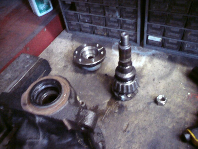

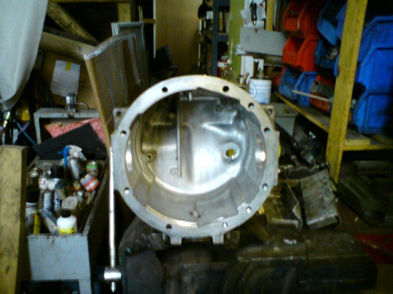

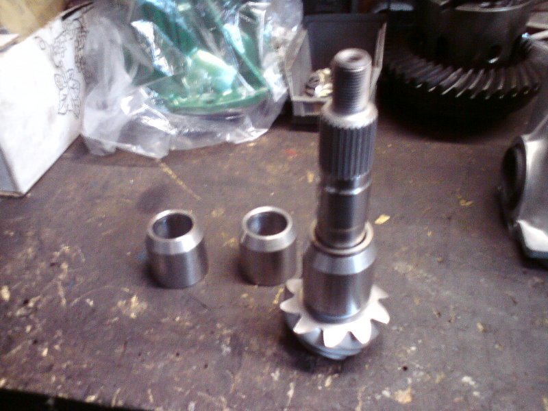

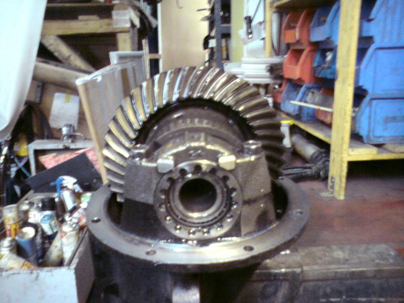

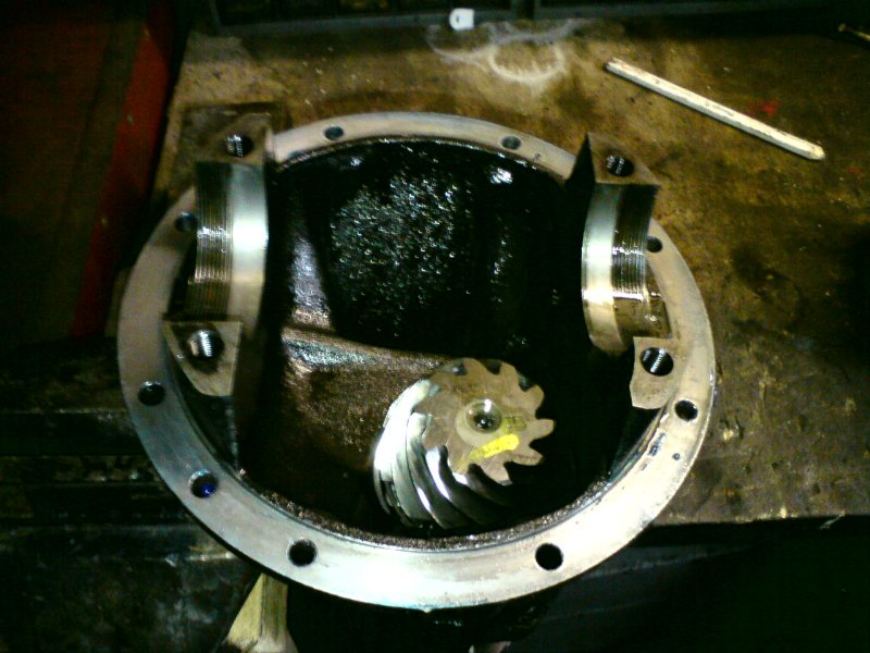

    Seit Anfang Mai ist das 4.44er Diff aus dem Groupbuy von GT Motoring drin.
    Neue Lager und Simmerringe hatte ich über Farid bei HTG bestellt, ebenso den Shimkit.
    Bilder sind leider wieder nur mit dem Handy aufgenommen...
    (auch etwas unvollständig - es ist sauschwer mit ölverschmierten Fingern zwischendurch immer wieder zu knipsen, irgendwann wars mir dann auch zu blöd :roll: )
    Bei mir hab ich nochmal eine neue OEM-Distanzhülse für die Kegelradwelle verbaut, im Winter will ich aber es nochmal auseinandernehmen und eine starre Hülse (ähnlich wie die von J's) einbauen (wie auf dem letzten Bild zu sehen). Shims dafür hab ich auch noch....

    Die Qualität des GT-Motoring Final Gears ist ganz ok, aber auch nicht umwerfend. An verschiedenen Stellen des Zahnkranzes gemessen, war das Flankenspiel schon etwas unterschiedlich.
    Den ersten Belastungstest hat das Diff schon hinter sich - am 20.06. war Pistenclub in Bitburg - und mit Bravour gemeistert :thumbup:
