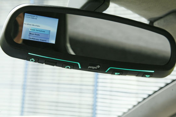

    Ich hab heute mal in meinen Innenraum geschaut und überlegt wo die -wirklich schöne Anzeige von Micha- so richtig stylisch reinpassen würde. Ich hab da 'ne Idee: was haltet ihr davon die Anzeige in das Innenspiegelgehäuse reinzubauen? Also Spiegelglas raus und an einer Ecke die Beschichtung des Spiegelglases wegnehmen und dann die Anzeige von hinten an das Spiegelglas kleben. Nach dem Einbau ist dann nichts zu sehen, erst wenn die Anzeige leuchtet scheint sie durch das Glas. So ähnlich gibt's das schon von einigen Autoherstellern.

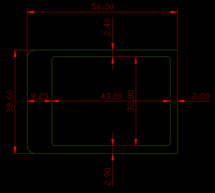

    Da ich die Teile auch selber produzieren lasse (kleinserie) muß man nicht alles als gegeben hinnehmen... die Taster versetzen sollte a einer gewissen Auflage kein Problem sein. ;)

    Kann er deinen Spiegel als Vorlage nehmen und mir ein Spiegelglas schneiden bei dem die Stelle ebenfalls frei ist? Dann mach ich mal nen Prototyp.....
    Sichtbare Displayfläche sollte ca 43 x 32 mm sein. ;)
    Umschaltung der Modis kann man dann z.B. auch über Sensortasten machen, dann ist er Spiegel komplett "clean" :nod:

    So Bernd,
    hier die Skizze der reinen Elektronik, alle Maße in mm, Einbautiefe mind 9mm
    Die Ansicht ist auf's Display gesehen,:
