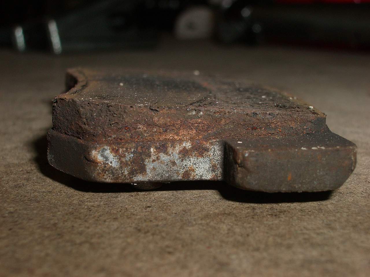

Bremsbeläge schief abgefahren
Ich denke, wenn man die Kurven so schräg anbremst wie Du, dann verziehen die Seitenkräfte sogar die Bremsbeläge schräg
Vielleicht sind die Sättel weich geworden.
Wenn die Sättel nachgeben können, dann am ehesten Richtung Scheibenmitte, also da wo der Belag am stärksten ist.Gruß
Markus
weich geworden temporär? (durch Hitze)
permanent kann ein Sattel nicht weich werden, oder? -
Deine Führungen vom Schwimmsattelhalter sind nicht "ausgeleiert"
- hatte dies bei einem Golf 4 auch schon mal!
- Dort hatte ich 4mm Spiel an den Bolzenführungen!Gruß
Micha -

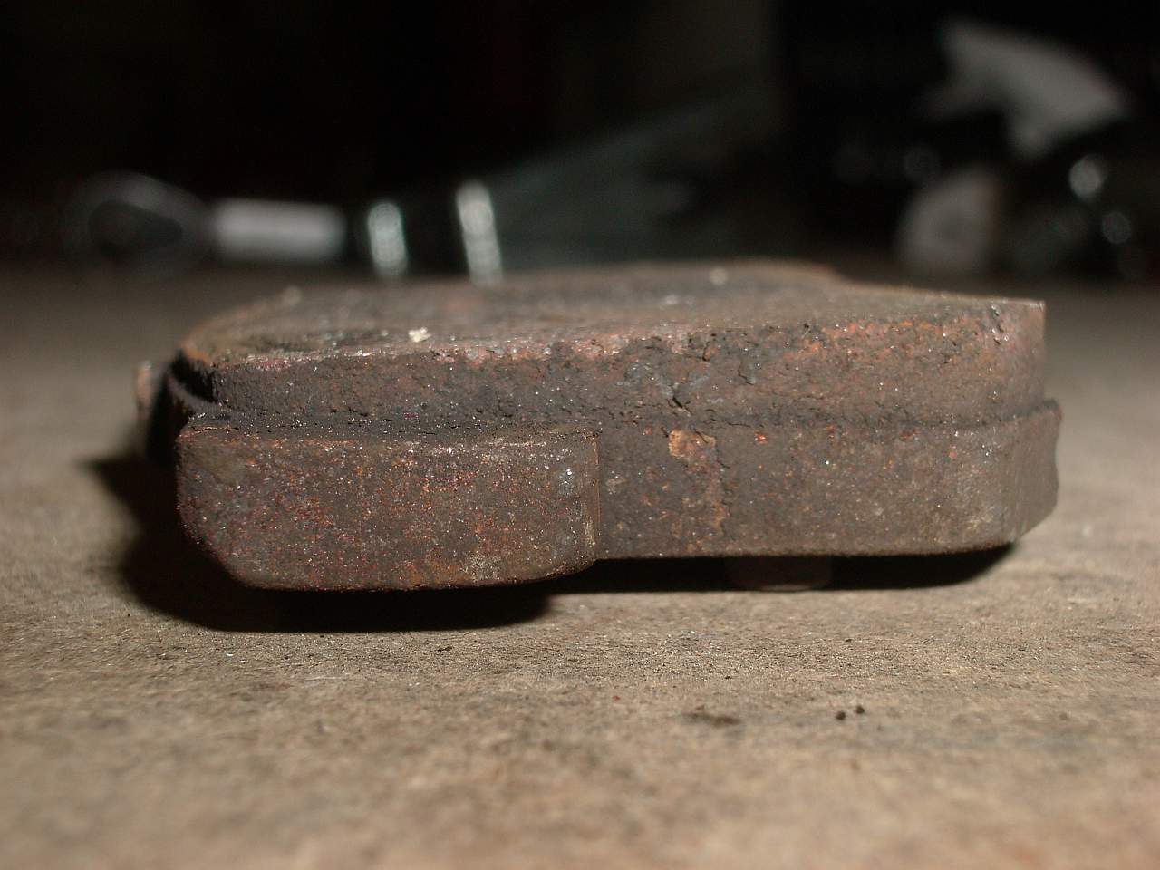

Sind die beiden gezeigten Beläge von der gleichen Bremse?
Original von Micha B
Sind die beiden gezeigten Beläge von der gleichen Bremse?ja ist derselbe Belag! ( rechts innen)
links ist der äussere schräg, der innere gerade. ich mach davon auch noch ein Bild
