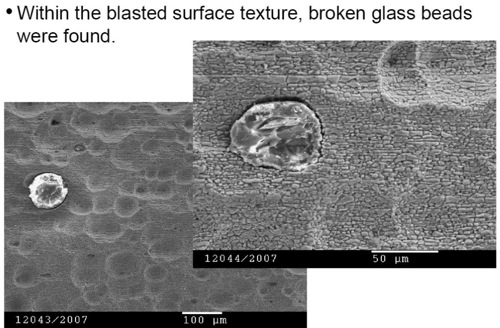

  • Würde ich mir keine Sorgen machen, das Strahlen mit Glasperlen ist in der Regel sehr material- / oberflächenschonend.
    Noch schonender ist das hier angepriesene Strahlen mit Nussschalen, das Strahlmittel (also die Schalen) ist aber sehr teuer, weswegen man das eigentlich recht selten vorfindet.
    Dr. Emmett Brown
    Original von S2k_fun42
    Hab meine OEM Felgen auch pulvern lassen (in Stuttgart). Da werden die Räder nicht mit Sand, sondern mit Glasperlen gestrahlt. Ist das nun besser, schlechter od. in etwa gleich...?
    Schlechter!
