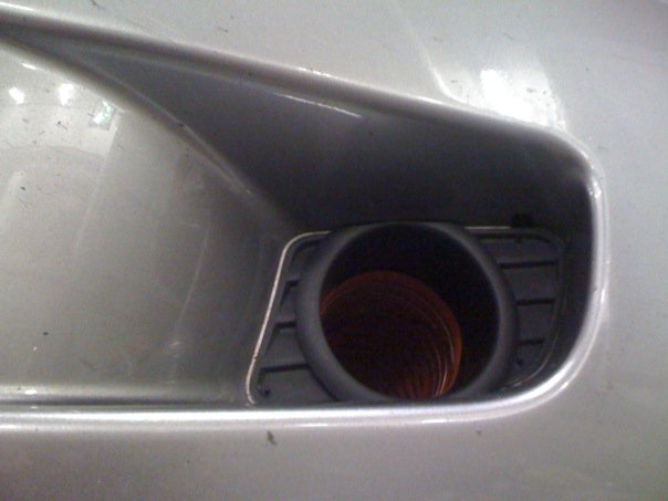

Christoph, wär die Lösung mit dem Bassreflexrohr nix für Dich?
naja, hab ich auch erst gedacht, aber da wir auf der fahrerseite hinter der öffnung noch die sek.-luftpumpe sitzen haben und ich keine lust hatte diese komplett umzusetzen hab ich die schrägen genommen! hab allerdings auch das ganze loch offen, gitter drin und die trichter cirka 10 cm hinter der stoßstange aber direkt im luftstrom. passt so eigentlich ganz gut. ![]()

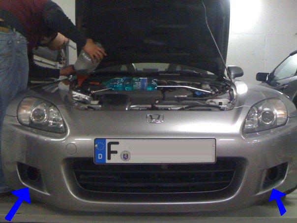

Soooo, Schläuche sind da. Am Dienstag geht die Bastelei los! ![]()

Morgen fangen wir an Dennis' Gurke zu bearbeiten. Wenn's nix wird, scheiss drauf. Is ja nicht meiner!

Hinten 50er Schlauch und HT-Abflussrohre passen perfekt zusammen.
So zerwixxt das Schlauchende nicht durch Steinschläge UND man kann
für den Ring in das Rohrstück noch einen Trichter/Bogen etc. aufstecken,
um die Anströmung zu maximieren.
Das Schlauchende wird wohl auch noch ein kleines Stück Rohr mit Schelle
bekommen. Nur so 3-4cm zur Stabilisierung.
