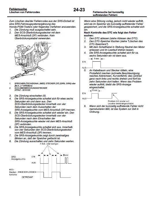

  • zum Deaktivieren den gelben Stecker unter der Abdeckung im Beifahrerraum ziehen.
    zum wieder aktivieren gibts im Werkstatthandbuch eine Anleitung, ich such Dir am Abend mal die Seiten raus.
  • also die Airbag Geschichte beginnt im Werkstatt-Hb ab Seite 24-12
    wie gesagt zum deaktivieren gelben Stecker ziehen
    wenn man wieder einsteckt hat man die SRS-Leuchte am Armaturenbrett, dieses Fehlersignal muss man löschen
    wie? siehe Seite 24-23:
    es empfiehlt sich den Überbrückungsstecker bei Honda zu kaufen Art. Nr. 07PAZ-0010100
    Original von patrick_S
    Weiß jemand was in dem Stecker drin ist? Ein bestimmter Widerstand oder nur Kurzschluss?
