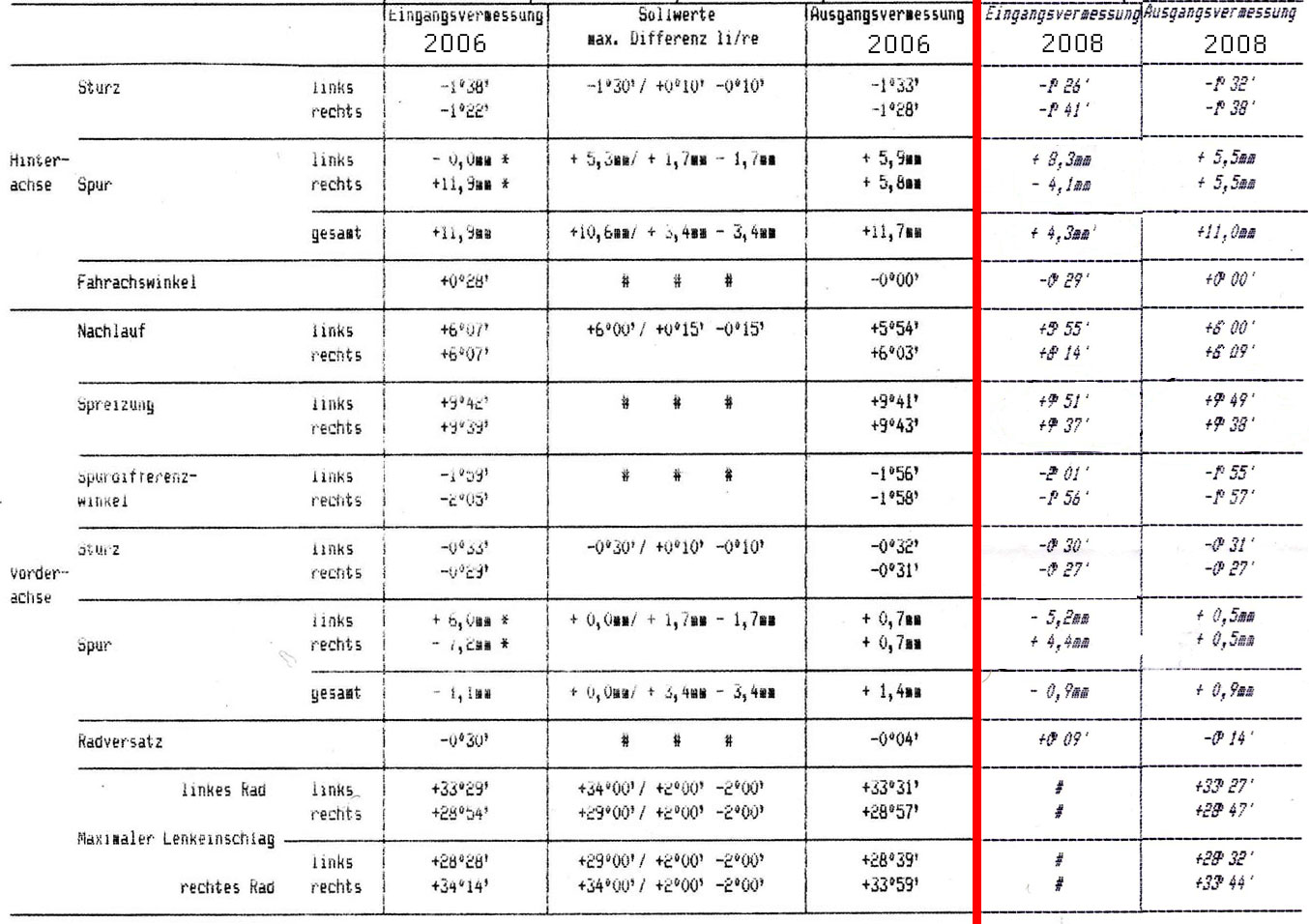

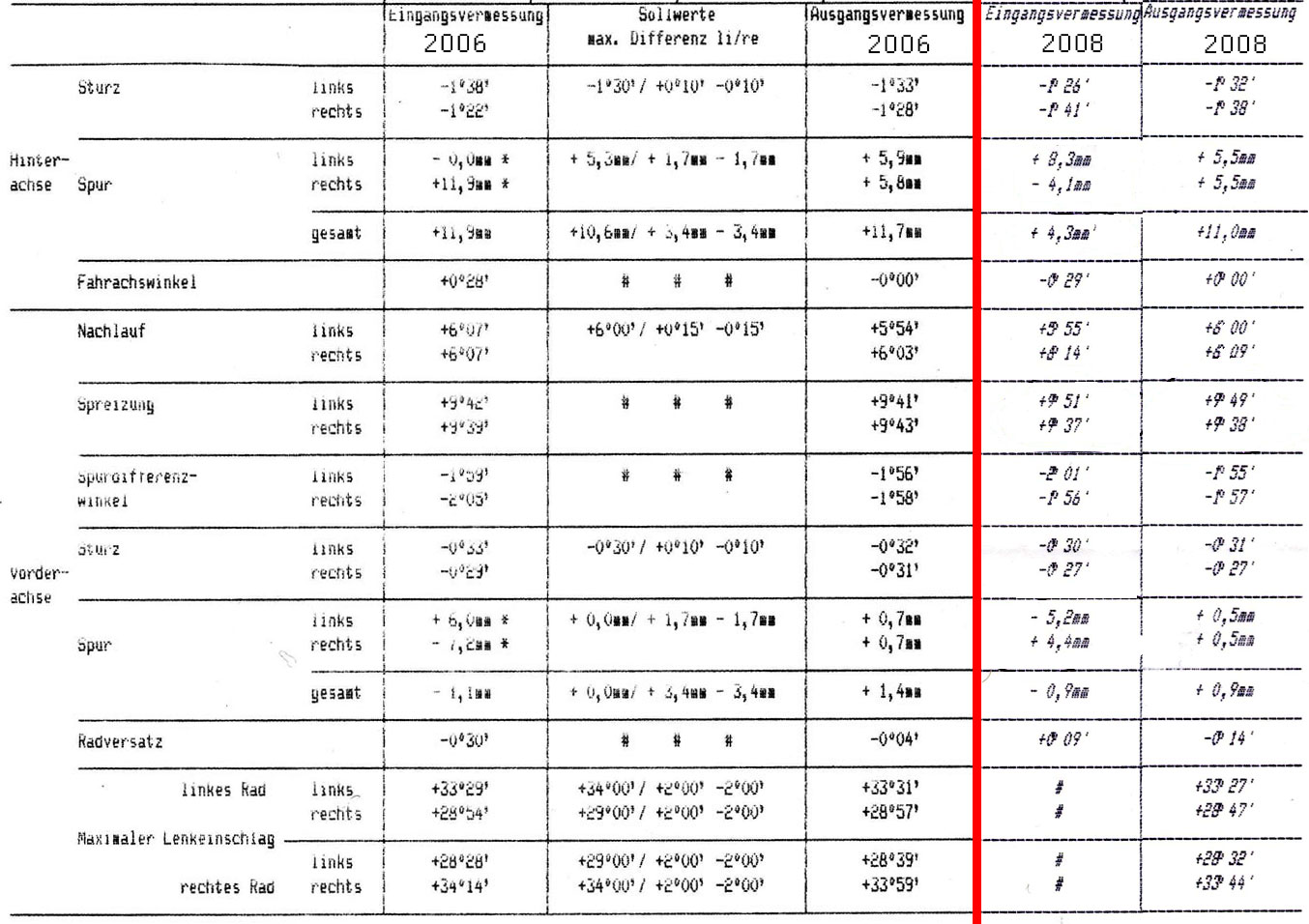

  • So habe mal meine Protokolle vom Fahrwerkseinstellen angeschaut, und beim Radversatz heftige Werte, die ich mir nicht erklären kann.
    Die letzte Änderung war am 27.08.2008, danach nur noch Kontrolle ob sich was verstellt hat.
    Der Radversatz ist aber fast immer verändert, was ich nicht verstehe.
    Wenn das mal nicht einfach nur Ungenauigkeiten bei der Messung sind. Ich gucke mir mal demnächst meine drei Protokolle an. Mal schauen, ob da auch was hin und her springt.

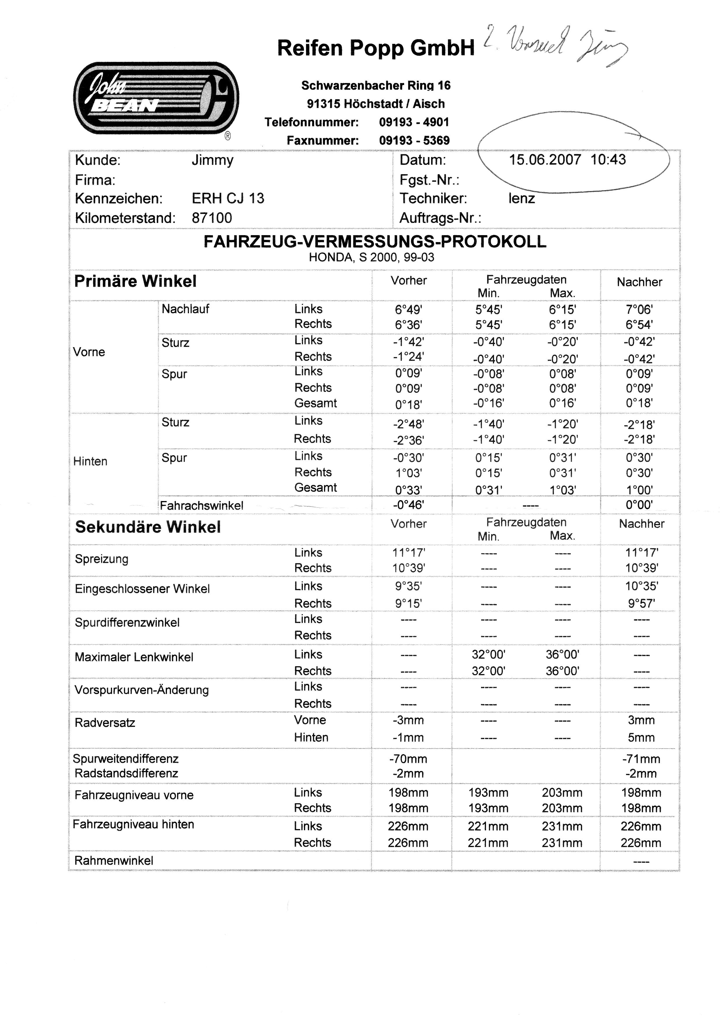

    Guck mal...
    Hinterachse wird bei mir da gar nicht ausgegeben.
    Doch vorn war der Versatz eingangs auch immer anders als ausgangs.
    Also ergibt sich durch die Einstellung der Achse auch ein neuer Versatz?
    Oder auch Ungenauigkeit?
    Wie hängt das zusammen?

    Ja, beim Einstellen dreht man ja eine Exzenter-Schraube am unteren Querlenker um das Rad unten rein- oder raus zu stellen. Da oben die Position bleibt stellt man dadurch den Sturz ein.
    Nebeneffekt: das Rad kommt dann etwas rein, bzw. raus und die Spur verstellt sich ebenfalls. Das mit der Spur korrigiert man aber an der hinteren Spurstange.
    Nach dem Einstellen sollte alles links und rechts symmetrisch sein -also idealerweise 0mm Radversatz, naja sollte.... :roll:

    Das "Problem" ist aber hier, das alles Symmetrisch ist, und sich in der Zeit verändert hat, in der nichts verändert wurde :?
    Gut, ich werde demnächst noch mal mal eine Messung machen lassen, immerhin sind ja 2 Tage NS mit den ganzen Curbs "passiert" :D
    Dabei werde ich auch mal ein Augenmerk auf den Radversatz haben, und mal nachfragen, wie Aussagekräftig die Messung vom selbigen ist

    Wenn nur ein Wert für Radversatz, dann ist das meiner Meinung nach der absolute Abstand der Radmittelpunkte projiziert auf die Längsachse. Wenn da 5mm steht, dann kann das z.B. links -2mm und rects +3mm bedeuten, oder li -1mm und re +4mm. Beide Räder ohne Versatz kann sich jeder denken: 0mm.
