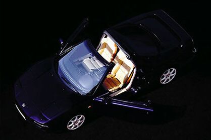

  • Wenn es mein Traum wäre und das geld für sowas übrig ist warum nicht?
    Kommt auch drauf an was du suchst als schicken 2. wagen fänd ich ihn ok denn das design ist einfach zeitlos schön.
    Mein traum NSX wäre der auf dem Foto in Violett mit Beigem Leder oder Gelb/Orange.
