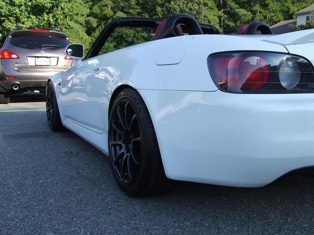

    Zum Ansehen wie die Felgen stehen mit der Kombi hab ich dir ein Bild mit genau der Dimension in 17 Zoll angehange ( 8+9 X 17 ET45 ) .

    ET 55 ist verschenkte Breite, wenn ich mir das Bild von Toda (S2000 sieht ja aus wie meiner!) anschaue, nicht? Schön bündig wie die Felge im Radkasten steht :nod:. Insofern wäre "grenzwertig" wohl akzeptabel.
