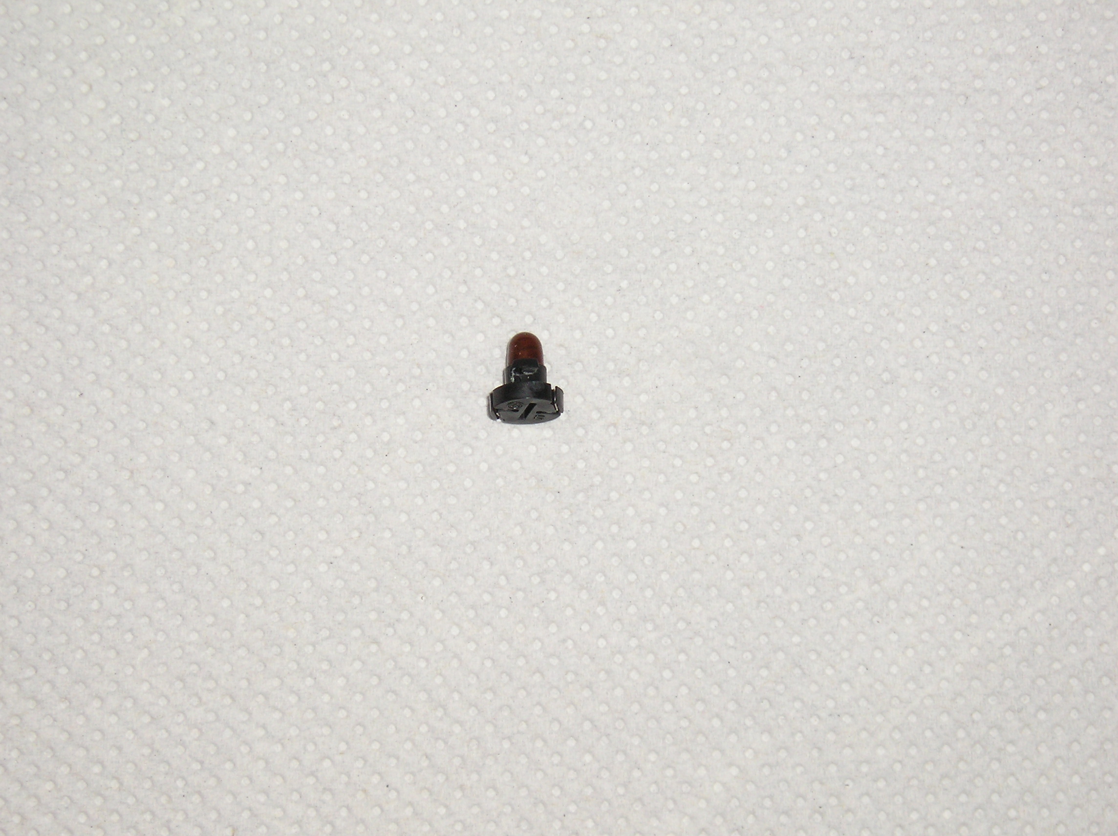

glühbirne

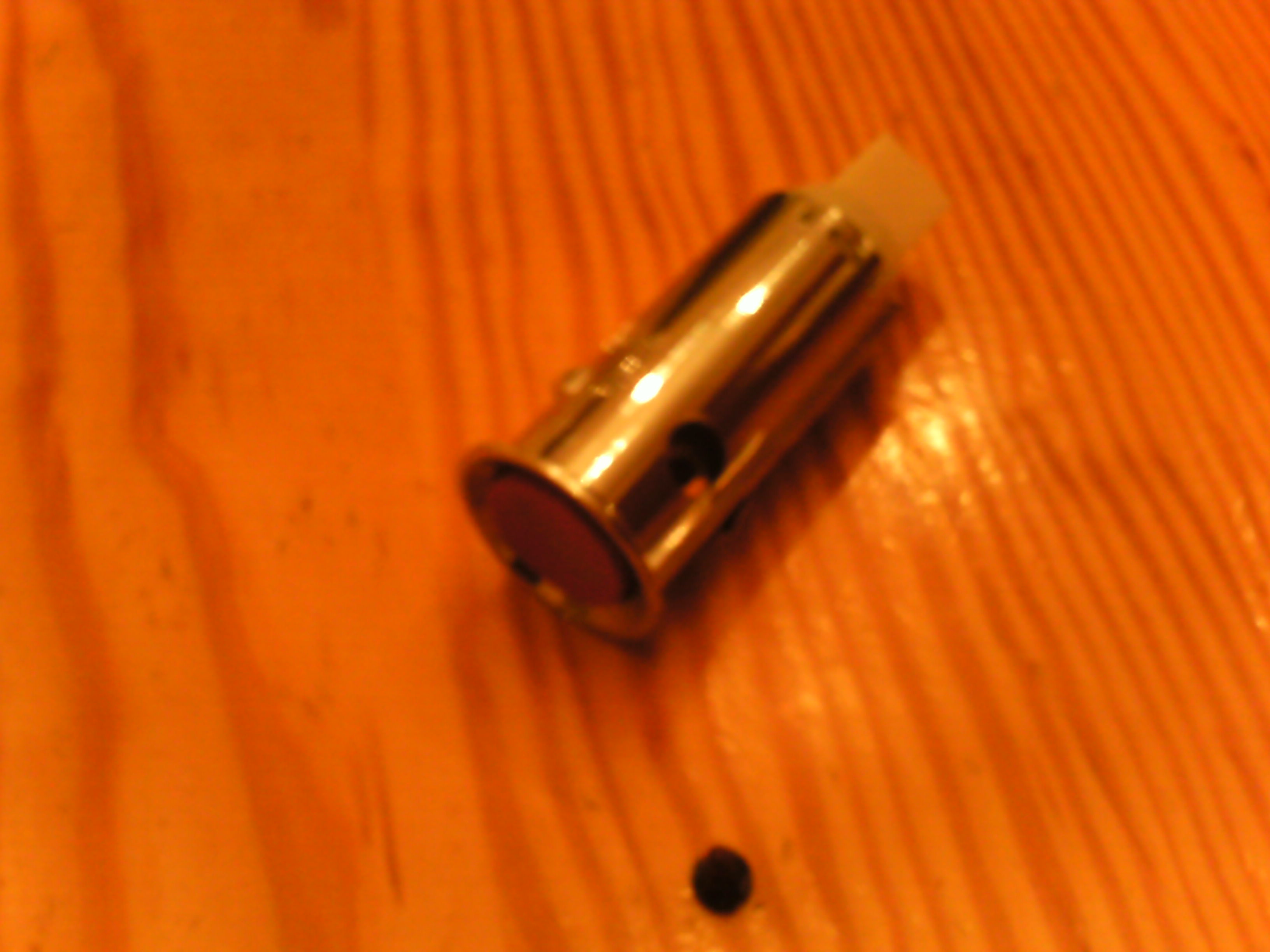

heute mal den knopf von hinten herausgedrückt .rechts ist die oem . habe 70 cent für die glühbirne in einem e shop gezahlt .

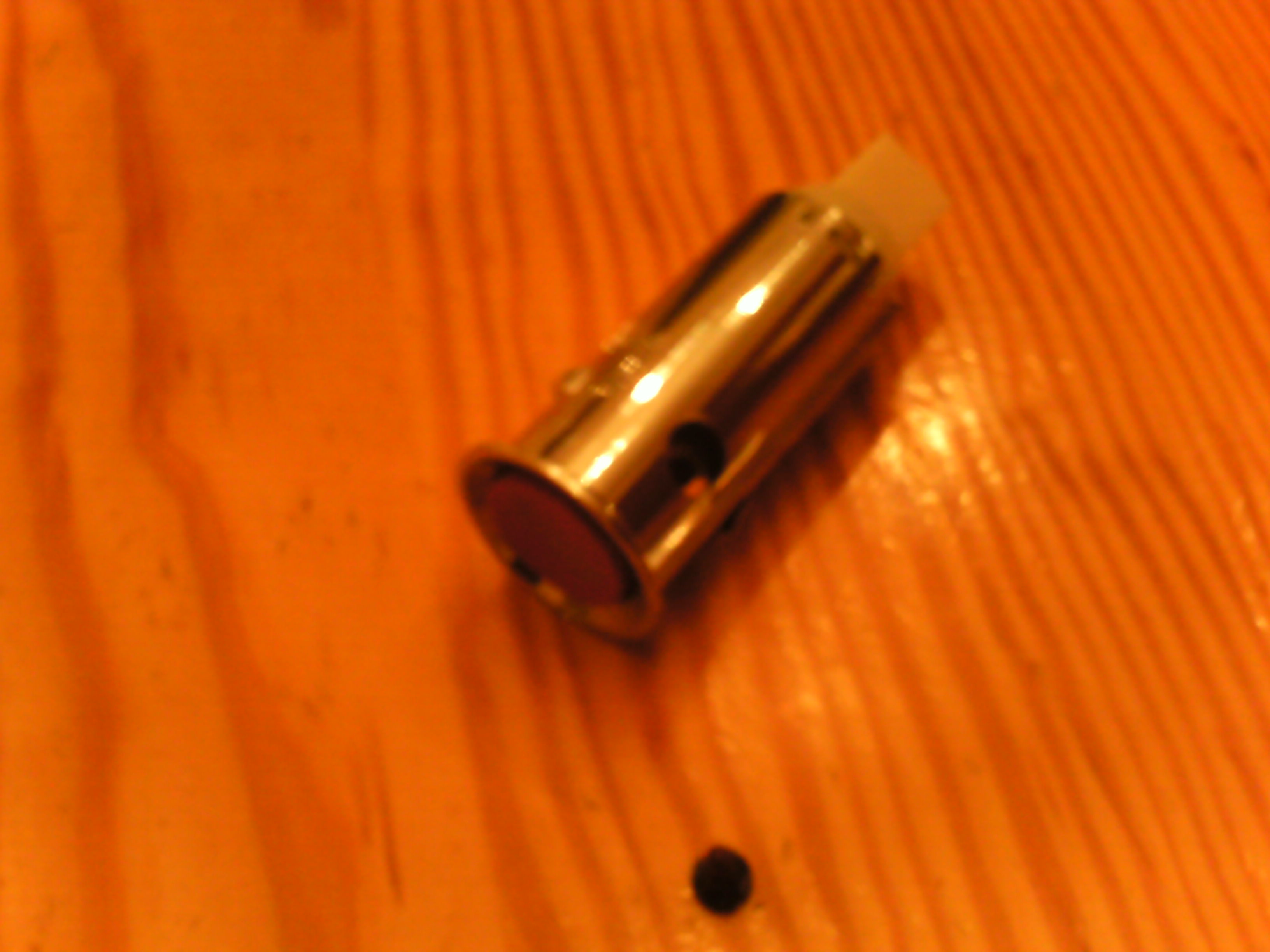

habe mal den kleinen überzieher der auf der glühbirne sitzt weggelassen .
die linke nase ist der grund warum das teil so gut drin sitzt
die blende kam beim versuch den startknopf von hinten herauszudrücken etwas heraus . ging aber nichts in die brüche . man sieht dann diese nase aus plastik .auf der ich dann mal mit nem schraubendreher draufgedrückt habe . irgendwann gab er dann auf und ich habe das teil demontiert bekommen .hat alles so ca 15 min gedauert .
hast n link? zur exakten birne -
ne eric leider nicht .lade dir das bild runter mit den glühbirnen und geh in einen modellladen . da war ich auch und zeig ihm das als muster . sollte funzen .
die glühbirne aus dem sockel holen funzt auch ganz gut .die drähte kann man kürzen wenn man die glühbirne in der fassung hat . das alles sollte für dich ja kein prob sein .
