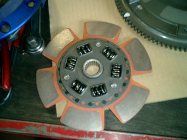

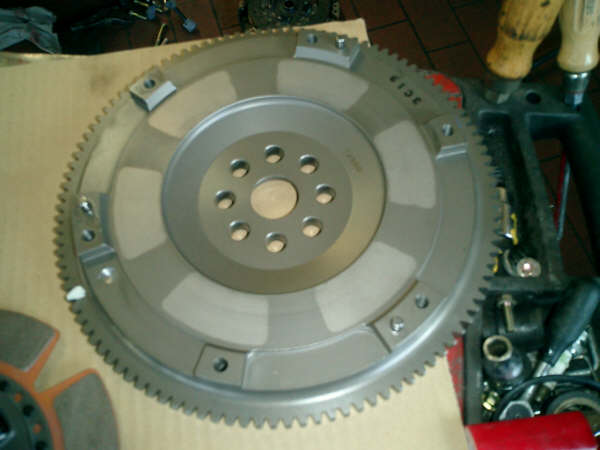

Der Einbau der Schwungscheibe war kein Problem, nur ein Lager aus der orginal Schwungscheibe umbauen und anbauen.

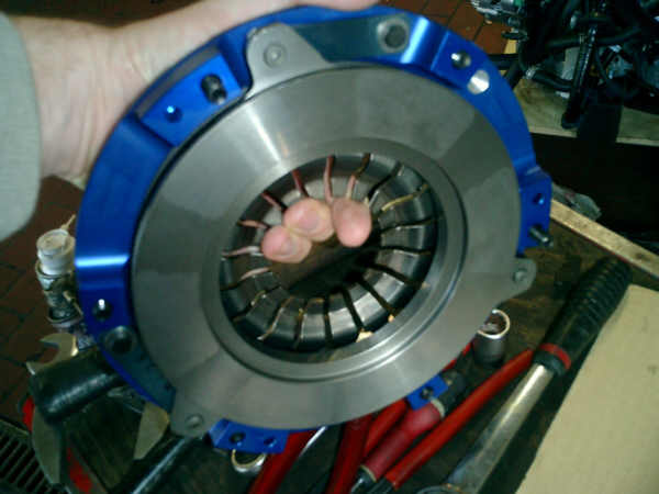

Der Eibau der Kupplung und der Andruckplatte war schon ein größeres Problem. Bei der orginalen Andruckplatte konnte das "Ausrücklager" (mir fällt kein besseres Wort ein) leicht entfernt werden, jedoch bei der Cusco passte es nicht. Wir versuchten es hineinzupressen, hatte dann aber doch bedenken, das etwas beschädtgt werden würde. Also habe sie an den "Lamellen" innen etwas abgeschliffen und es dann "eingepresst". Jetzt hat es ein bisschen spiel, was aber kein Problem ist.
Jedoch zeigt das auch das es warscheinlich auch direkt eingeprsst werden kann.
(Ich übernehme keine Haftung für Schäden!!!
Dann noch schnell den Mugenkrümmer angebaut, den Motor eingebaut und alles angeschlossen.
Die ersten Versuche:
Die Kraft zum treten des Kupplungspedals ist um einiges höher. Aber noch erträgich. Die Kuppleung hat noch einen Schleifpunkt!!!!! aber einen sehr kleinen!!!
Bin heute fast nur Autobahn gefahren, deshalb kann ich noch nicht viel mehr berichten.
Aber die Zeit wo ich viel schalten mußte, waren kein Problem.
Nur das anfahren muß ich wohl noch lernen.
