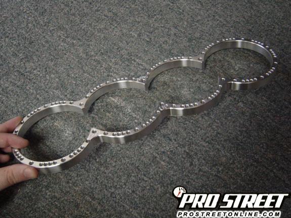

Block Guard Honda S2000
  • Schwierige Frage Robby,
    Grundsaetzlich ist der Motor erst mal als "open deck" konstruiert.
    Da werden die sich schon was bei gedacht haben.
    Bei hoch aufgeladenen Motoren werden ja dann gleich sleeved blocks eingesetzt, aber da reden wir auch von anderen Druckverhaeltnissen.
    Wenn man so einen block guard einsetzt haette ich eher Bedenken, das die Waermedehnung zu den Serienlaufbuchsen nicht passt und es zu Verspannungen kommt.

    SAUGER
  • Dann wuerd ich es nicht verbauen.....
    In meinen Augen ist jedes nicht originale Teil erst mal ein Risiko.
    Schau Dir an welche Probleme Du mit den Nocken schon hattest, der Bernd mit den Kolben usw.
    Nur aendern was nachweislich Sinn macht und Qualitaet ist.
    Was man weglaesst kann auch keinen Aerger machen :) :)
