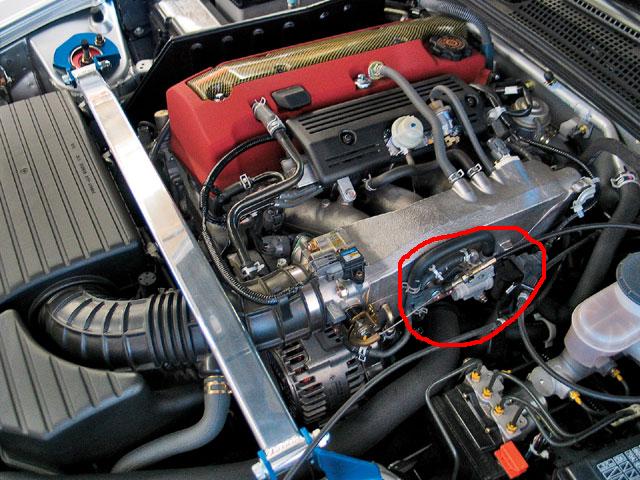

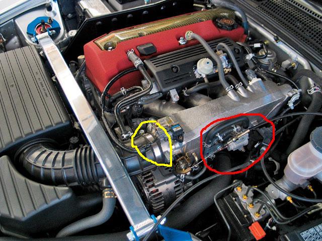

  • putz mal deine drosselklappe des ist ne krankheit bei japaner die ist immer dreckig bremsenreiniger und ein bisschen mit dem drüber wischen!
    und dann andere was sein kann ist der kaltluft regler der könnte gebrochen sein der sitz recht neben dem block ganz kleinen teil aus metall und plastik wenn kaputt ist wird es teuer da des teil ca 300 euro etwa kostet!
    aber da dein problem erledigt!
    würde aber trotzdem mal nach der drosselklappe schauen die wird nie gereinigt von der werkstatt!
    Original von Rattus
    ...und dann andere was sein kann ist der kaltluft regler der könnte gebrochen sein der sitz recht neben dem block ganz kleinen teil aus metall und plastik...
    Welchen "Kaltluft-Regler" denn? Rechts neben dem Block, also auf der Ausp.krümmerseite?

    hab das auch wie du schreibst ab und zu ist bei den älteren modellen normal wie ich schon von sehr vielen gehört habe
    aber des was er hatte ständiges absaufen an der ampel war bei mir das erste mal der regler der war gebrochen an einer gestanzten schrauben oder wie man des nenen soll jetzt und ein jahr später war meine drosselklappe voll verrust einmal kurz drüber mit bremsenreiniger und alles ist wieder super und des im standgas war auch nicht mehr mit hochrunter von 500 -1000 war danach ne sehr lange zeit konstand immer
    aber wer des macht nicht wunder nach dem reinigen dauert es paar minuten bis sich das standgas einpendelt wieder
    nach dem reinigen war mein stand gas auf einmal bei 2000U
    obwohl der motor schön warm war!

    Jetzt habe ich aber auch ´ne Frage:
    Wenn man die Drosselklappe reinigen will, soll man die ausbauen oder einfach mit einem Lappen drüber wischen? :roll:
