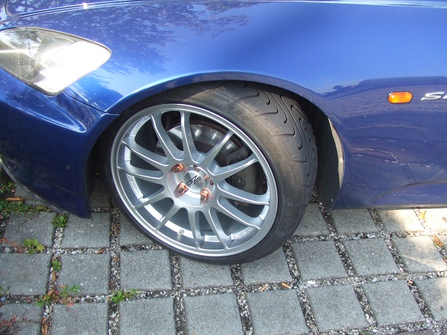

    Zeig mir mal wie du 9X18 Et 55 vorn unter den Kotflügel bekommst :lol: :thumbdown:
    Null Problemo, habe ein Foto mit 225/40-18 auf der 9er OZ vorne auf meinem S.
    Der Urs hat auf der Felge vorne nen 245/35-18 gefahren.
    Das geht, nur das traegt Dir keine S.. ein.

  • Noe ich park immer so ein....
    ET55 heisst der Reifen steht 10mm weiter innen wie mit der normalen 8Zoll.
    Das kann nie ein Problem geben (ausser innen, aber da hat der S tierisch viel Platz) denn streifen tut immer der Uebergang von der Laufflaeche zur Flanke, nie die Felge und eigentlich auch nie die Flanke selber.
    Mit dem 245er wird es dann schon wieder etwas enger.... :)
    Ne coole Kombo waere 245 auf 9x18 ET55 und 285/30 10x18 ET65 ....das hat glaub ich noch keiner drauf :)
